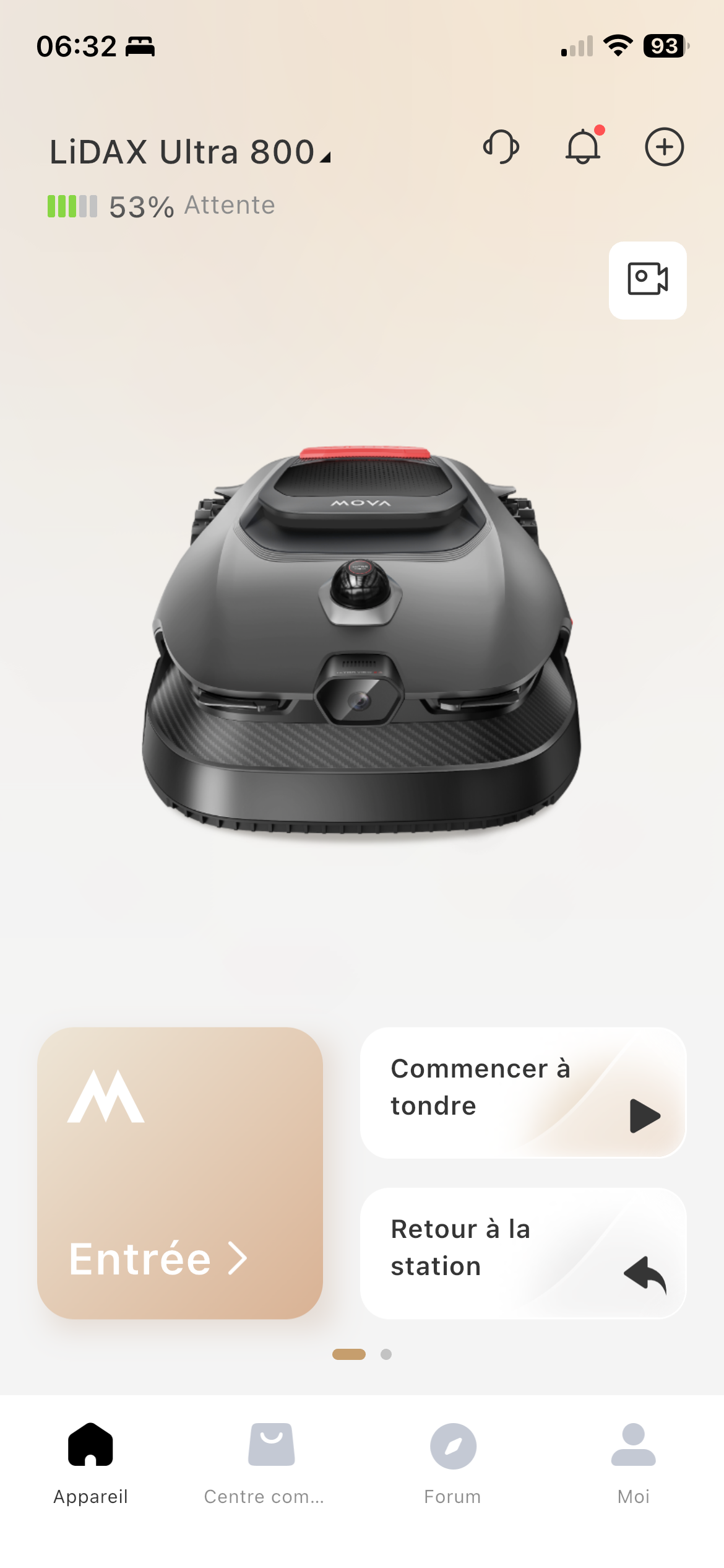

Bonjour, J’ai voulu testé le programme de charge personnalisée en ne chargeant pas le robot de 23h à 9h00. La batterie du robot est tombée à moins de 50% avant de reprendre la charge alors que celui ci n’a pas été utilisé.

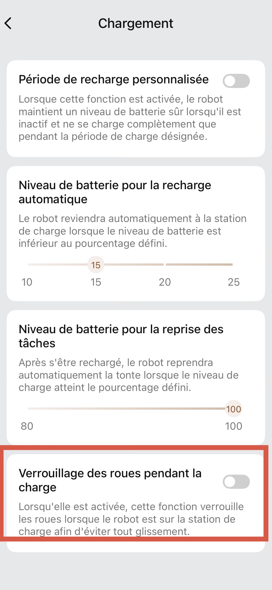

Tu peux désactiver le maintien des roues dans la station de charge , ton robot consommera moins après
C'est bizarre, sur le 1200, je n'ai pas cette option...
Tom LAuteur du sujet
L’option n’existe pas non plus sur le 800. Sûrement un autre modèle que le lidax classique
