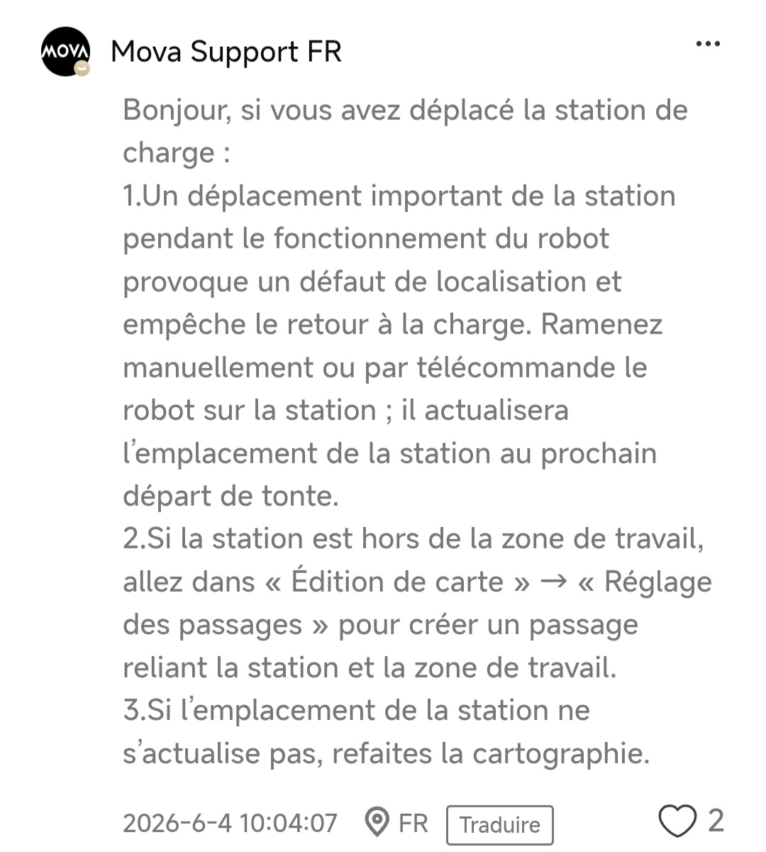

Peut ont déplacer la base sans   refaire les carte s ?
Voilà la réponse de mova sur la même question sur le même modèle (juste le 1200 au lieu du 2000) mais la manipulation doit tre la même
Bonjour oui tu peux, une fois déplacer , tu mets ton robot en mode manuel à l’intérieur puis tu le faire sortir pour une tonte , et il va scanner et modifier l’emplacement de la station de charge
Bonjour, voici les informations concernant le déplacement de la station de recharge :
1.Si vous déplacez fortement la station pendant que le robot travaille, cela entraîne une perte de localisation et il ne peut pas revenir à la base automatiquement. Vous pouvez porter manuellement le robot sur la base ou le piloter à distance pour qu’il revienne se recharger. La position de la station sera mise à jour automatiquement lorsque le robot repartira pour une nouvelle tâche.
2.Si vous avez déplacé la station hors de la zone de travail, allez dans « Modification de la carte » > « Paramètres des passages » pour créer un passage qui relie la station à la zone de travail.
3.Si la position de la station ne parvient pas à se mettre à jour malgré ces manipulations, il faudra refaire entièrement la cartographie.
Oui en dehors des tontes
