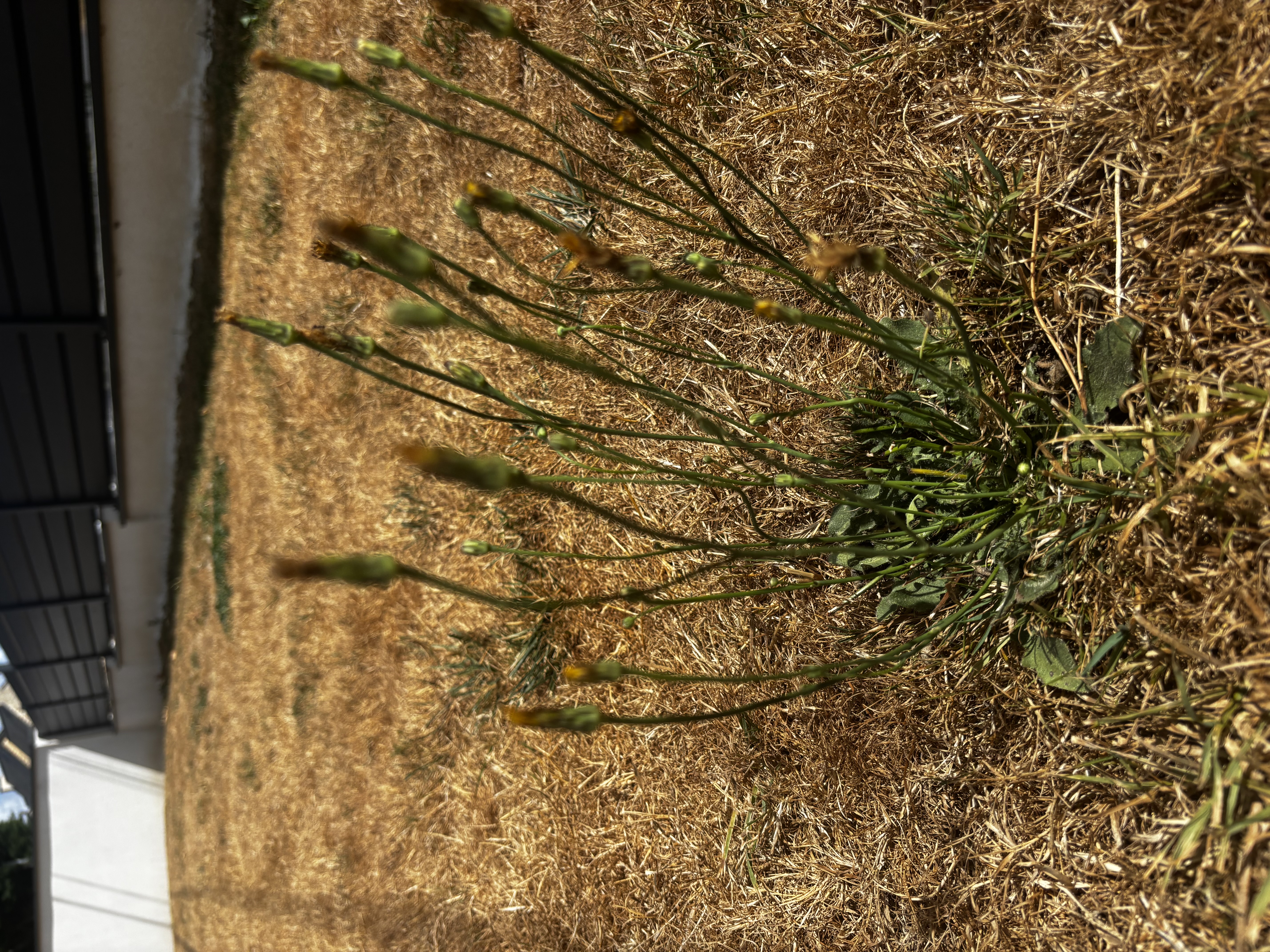

Je possède un MOVA Lidax  Ultra  800 depuis mars de cette année et avec la canicule les pissenlits ou petites végétations qui poussent malgré la canicule , ne sont pas tondues car  évitées par le robot ..
Quelle manipulation ou process , doit on mettre en place pour que tout soit tondu légitimement

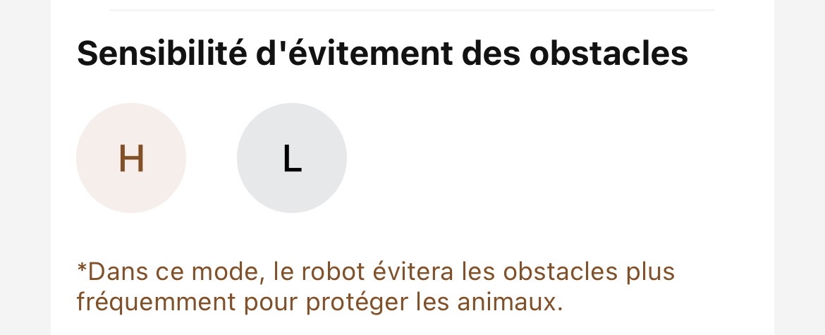

Dans les paramètres il faut réduire la hauteur des obstacles voir les supprimer en ayant vérifier avant qu il n y a aucun danger sur la zone de tonte (jouets, enfants, animaux, objets...)
Mettre cette option  en mode L
Bonjour, merci pour votre retour. En général, la machine a du mal à traiter l'herbe dont la hauteur dépasse 12 cm, celle‑ci doit être traitée manuellement. Si l'herbe mesure moins de 12 cm, nous vous conseillons d'ajuster la hauteur de détection des obstacles. Veuillez toutefois penser à retirer tous les objets présents sur la pelouse. Nous espérons que cela vous aidera.
