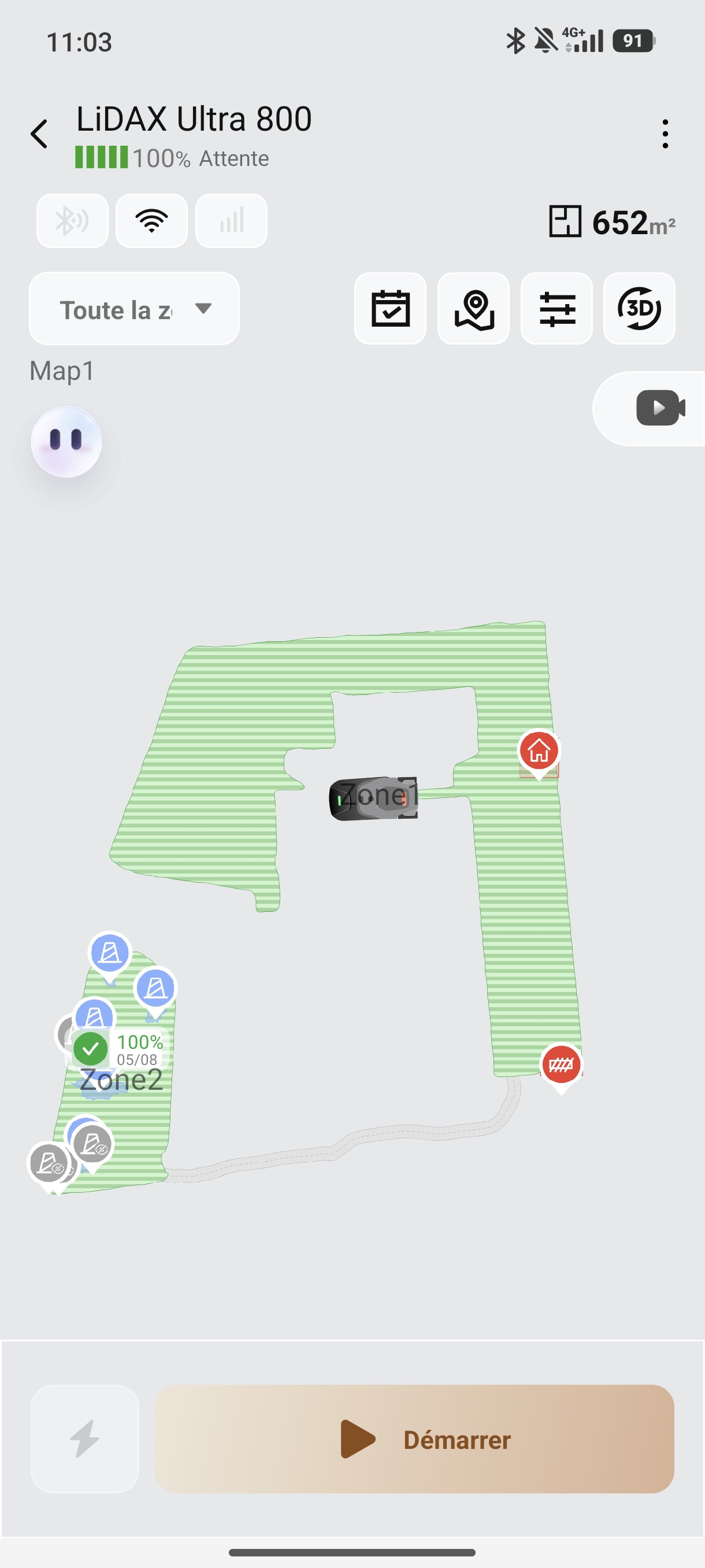

Bonjour,Possesseur du Lidax Ultra 800 depuis peu, tout se passe bien mais j'ai tout de même un petit souci 😉
J'ai une map 1 avec une zone principale puis une zone secondaire côté cœur. J'ai donc créé un chemin mais à peine 2 m après avoir quitté la zone principale il s'arrête sur le chemin et toujours au même endroit. Des fois il repart mais généralement, il est perdu et sur la carte il considère qu'il est sur la seconde zone alors qu'elle se trouve à 20m..
J'ai essayé de supprimer le chemin et de le créer de nouveau mais c'est pareil. Le point d'arrêt sur le chemin est à environ 20m de la base.
Merci pour votre aide.

Bonjour, merci pour votre retour. Il s'agit bien de 2 zones sur la même map et lors de la création du chemin, je suis parti de la base pour aller sur la seconde zone.
Je vais voir durant ce week-end à vérifier l'ensemble des points que vous avez évoqué et je reviens vers vous.
Essaye de supprimer le chemin et de le refaire
