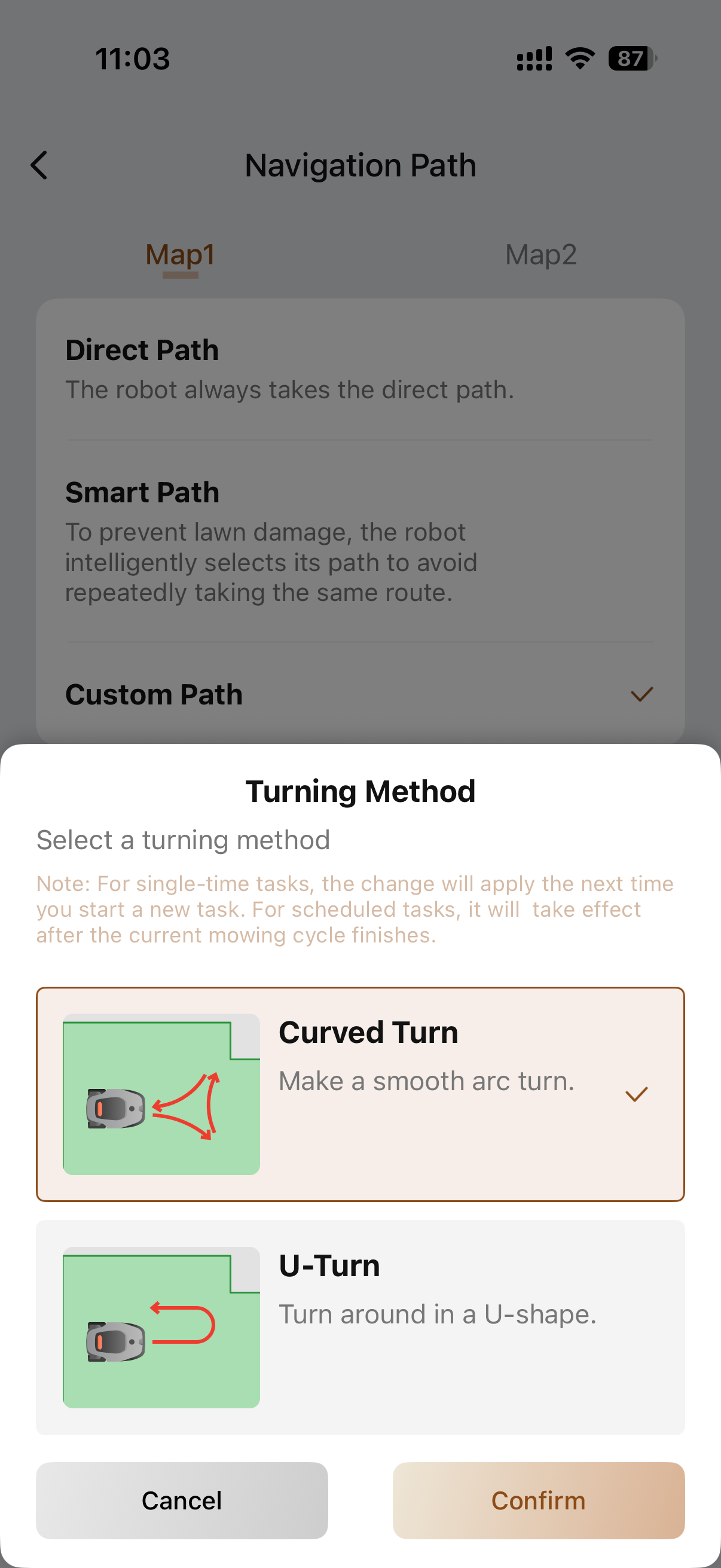

Lorsque le robot se retourne sur lui-même pour faire tondre une nouvelle rangée, il a tendance a bien abimer le gazon à l’endroit du retournement. J’ai des semis de mars qui ont bien pris, sur une fine couche de substrat posée sur la terre, et à ces endroits c’est un vrai massacre.
Il n’existe pas un mode de retournement plus doux (pas un demi-tour sur place) ?

Les demi‑tours sur place au changement de rangée peuvent abîmer l’herbe jeune et le gazon sur fine couche de substrat, nous comprenons parfaitement votre souci.
Vous pouvez modifier le mode de virage dans l’application pour réduire l’usure du gazon, reportez‑vous à l’image jointe pour les détails. Vous pouvez aussi changer le sens de tonte pour améliorer la situation.
Si le gazon reste endommagé après ces réglages, n’hésitez pas à nous envoyer des photos du terrain, nous pourrons l’examiner ensemble.

Merci de votre réponse, mais je n’arrive pas à trouver ce réglage dans l’appli IOS.
C est dans le menu chemin de navigation sur l application Mova dans la tondeuse, et la il y a les sous menu pour les retours, les demi tours etc...
