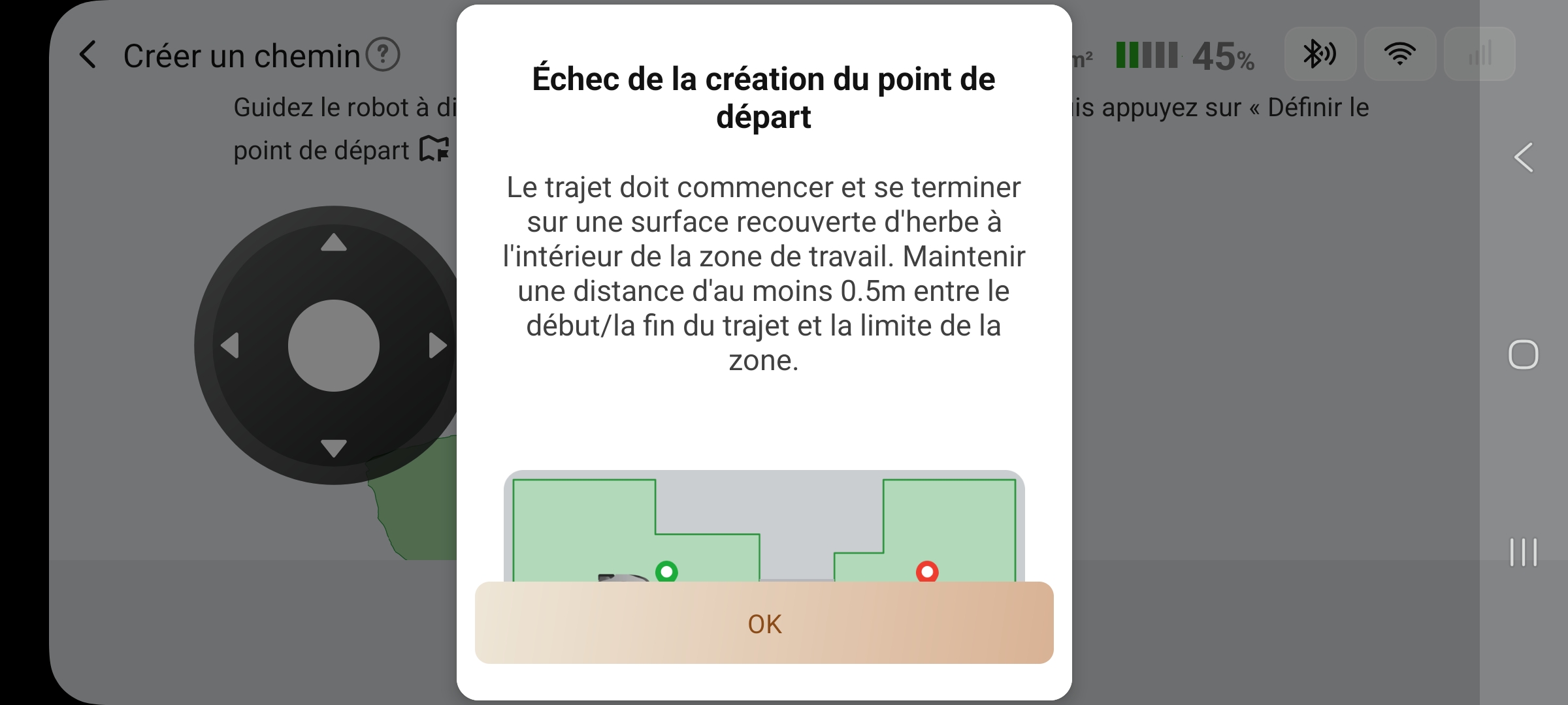

Je n'arrive pas à mettre en service la mova 600 plus que je viens d'acheter
Une fois mon périmètre à tondre est fermer, l'appli demande de créer un chemin jusqu'à la station de charge Une fois fait comme sur les demos avec le nez du robot en face de la station, a chaque fois au moment de cliquer sur définir point de départ j'ai le message d'erreur ci-dessous
Ça fait 10 fois que je recommence en changeant la station de place...toujours pareil 😭
9 Commentaire
Le chemin doit vraiment être dans la zone de tonte définie juste avant que ce soit le début du chemin ou la fin du chemin. Il ne faut pas le faire déborder de la zone en le mettant trop près de la base.
Bonjour, le point de départ de ton chemin doit être situé totalement dans ta parcelle en herbe, si tu mets juste à la frontière, le robot ne va pas vouloir, n’hésite pas à entrer le robot de facile, 1 m / 1,50 m dans la parcelle en herbe
Better to have it start more inside the defined mowing area as it's not super accurate in recognizing the border during mapping

Je vous remercie pour vos retours Ma station est hors zone de tonte , je fais u. Nouvel essai ce soir
Merci à tous
Idem la station est hors zone de tonte mais le chemin fait est restée dans la zone tonte en s arrêtant juste avant la ligne de zone de tonte de la base 😉, si on avance trop le chemin n est pas pris et il faut recommencer
IL333055Auteur du sujet
Merci à tous, j'ai réussi à programmer le chemin de retour station Merci pour aide 😊
