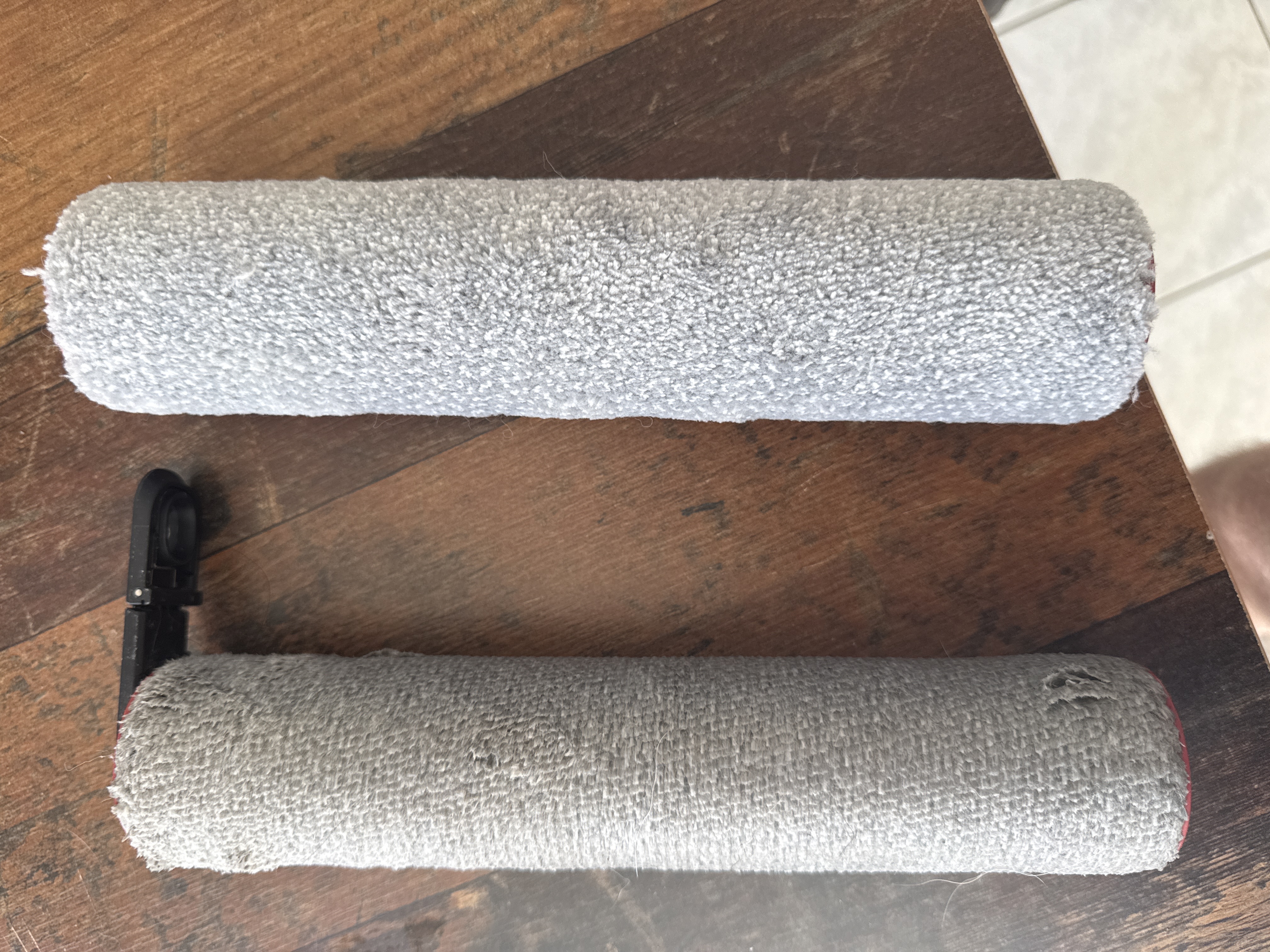

Bonjour , j’ai un Mova 50 ultra , je n’arrive pas à changer de rouleau , j’ai peur de casser l’attache de l’ancien pour le nouveau , quelqu’un peut m’aider s’il vous plait ? Merci à vous
Bonjour, Astuce vous le mettez debout avec la patoche vers le bas et pas le haut vous utiliser par d'exemple le manche un tournevis, un ustensile de cuisine pour pousser la patoche pour la defaire

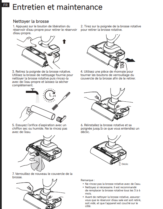

Bonjour, si vous disposez du modèle M50 Ultra, veuillez réaliser l’entretien régulier et le remplacement de la brosse à rouleau en suivant le manuel d’utilisation. Consultez‑le pour les étapes détaillées.
