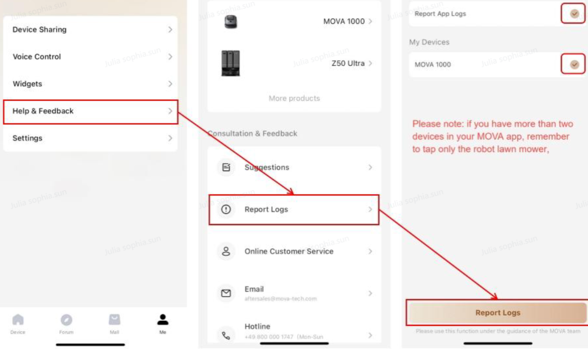

Si le problème persiste malgré ces vérifications, nous vous recommandons de téléverser les journaux (logs) via l’application, puis de les transmettre à notre service après‑vente, accompagnés des informations suivantes :
le numéro de série (SN) de l’appareil,
la facture d’achat,
ainsi que des captures d’écran pertinentes de l’application,
afin que notre équipe du service après‑vente puisse effectuer une analyse plus approfondie et vous proposer une solution adaptée.
