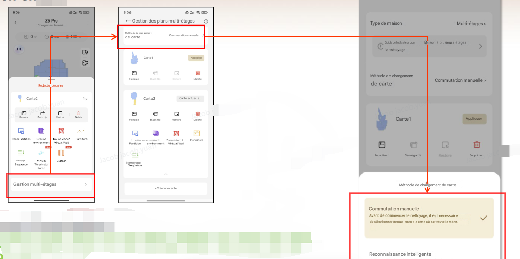

        - je désire créer une map de mon premier étage (pour aspiration uniquement) mais sur la carte en mode "edition" je ne trouve pas d'option gestion multi niveaux en bas de page (comme j'ai pu le voir sur des vidéos explicatives)
S'agit-il d'un problème de version d'application, de firmware ou la procédure es-t'elle différentes ?

Les paramètres multi-étages se trouvent en bas de l'éditeur de carte (faites défiler la page jusqu'en bas). Ouvrez-les pour configurer des cartes à plusieurs étages.
Avant de lancer le nettoyage, vous devez sélectionner manuellement la carte où se trouve la machine (choisissez « Sélection manuelle » dans le mode de sélection de la carte).
