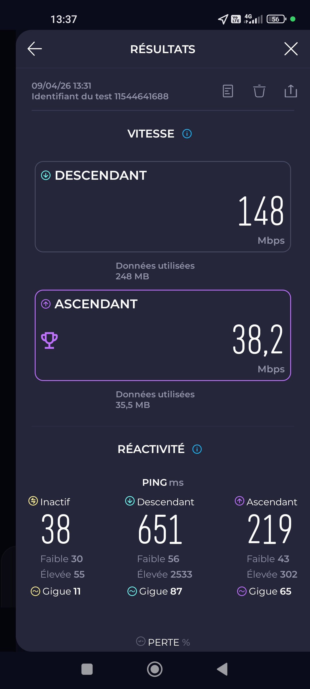

FW417120Auteur du sujet
Veuillez trouver les documents demandé en fichiers joints
Numéro de série du module 4G / SN: G2404A576EU0004732
Les journaux, j'ai suivi la procédure, l'envoi est automatique via le logiciel Mova (?) Je ne vois pas de fichiers téléchargés sur mon téléphone.
