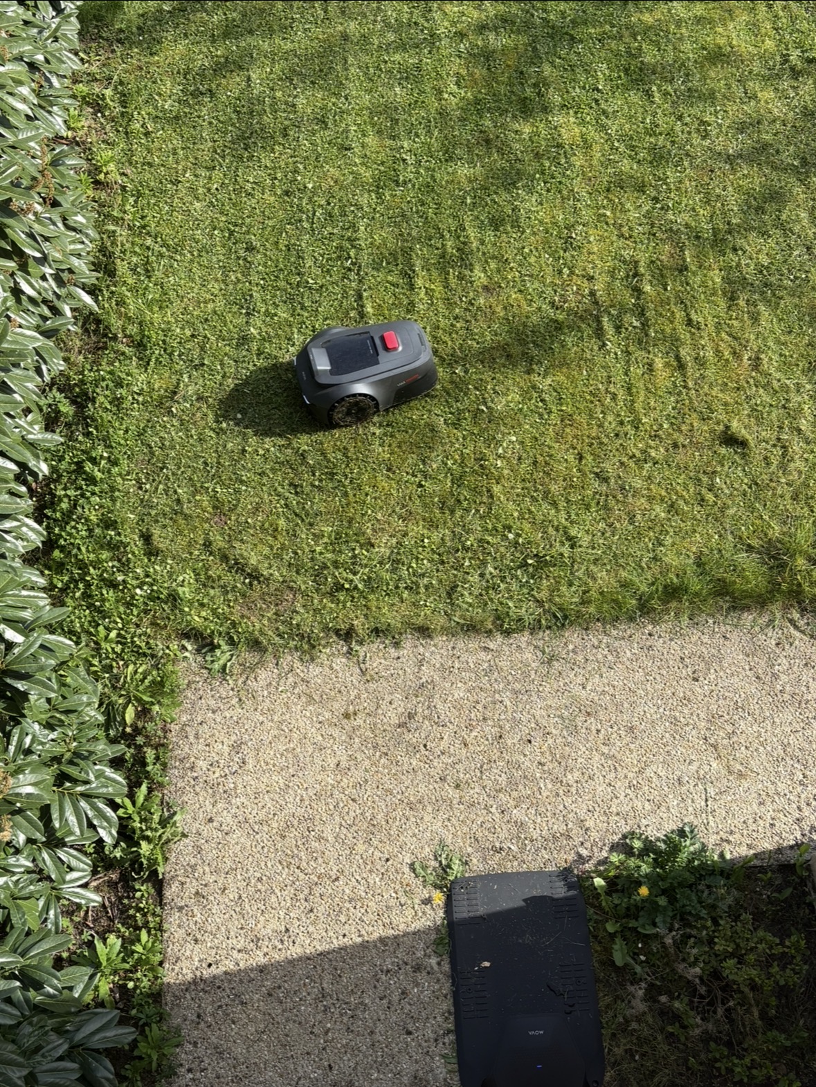

[VIAX 250 &300] N’arrive pas à rentrer à sa base tout seul
Le robot n’est pas autonome il galère à rentrer à sa base quasi à chaque fois.
concernant le problème du robot qui ne parvient pas à retourner correctement à sa station de charge, nous vous invitons à vérifier les points suivants :
Vérifiez s’il y a des obstacles sur le passage reliant la station de charge à la zone de travail.
Nous avons constaté qu’il existe une zone non herbeuse devant la station. Le robot peut interpréter cette surface comme un obstacle. Vous pouvez essayer d’ajouter une zone praticable sur la carte afin d’ignorer le type de sol.
Assurez‑vous que l’espace dans un rayon d’environ 1 mètre autour de la station est dégagé et plat.
Vérifiez que les conditions météorologiques sont favorables (temps sec et sans pluie) et que l’emplacement de la station est suffisamment lumineux.
Assurez‑vous que la station de charge n’a pas été déplacée.
Vérifiez que la station est correctement alimentée. En fonctionnement normal, le voyant bleu doit rester allumé en continu.
Assurez‑vous que les autocollants réfléchissants de la station sont propres et non obstrués.
Vérifiez qu’il n’y a pas à proximité d’objets réfléchissants similaires (miroirs, panneaux réfléchissants, parapluie ouvert, barrières métalliques très réfléchissantes, etc.) susceptibles de perturber le robot.
Vérifiez si la base de la station ou les roues motrices du robot sont sales ou couvertes de boue.
Assurez‑vous que la caméra ou les capteurs (radar) du robot sont propres et sans obstruction.
Vérifiez le niveau de batterie du robot. Si la batterie est complètement déchargée, veuillez placer manuellement le robot sur la station pour le recharger.
En cas d’échecs répétés, il est possible que le positionnement du robot soit incorrect. Nous vous recommandons alors d’essayer de recréer la carte.
