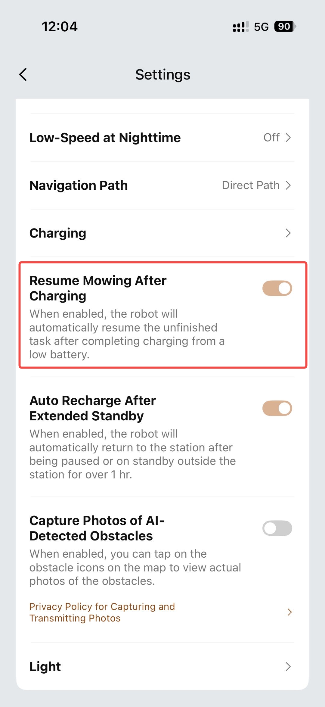

Alors que lorque je lance manuellement une tonte il fait le job jusqu'au bout,  en cas de programmation dune tâche le robot arrête la tâche à la première recharge. Pour continuer le travail je suis obligé de programmer plusieurs tontes à  la suite lune de l'autre.
Estil possible d'effectuer le job en une seule fois ? Si oui, comment?
Veuillez vérifier que la durée de tonte programmée n'est pas trop courte et activer la fonction de **continuation automatique de la tonte**.
Vous trouverez une capture d'écran en pièce jointe.
Bonne journée !

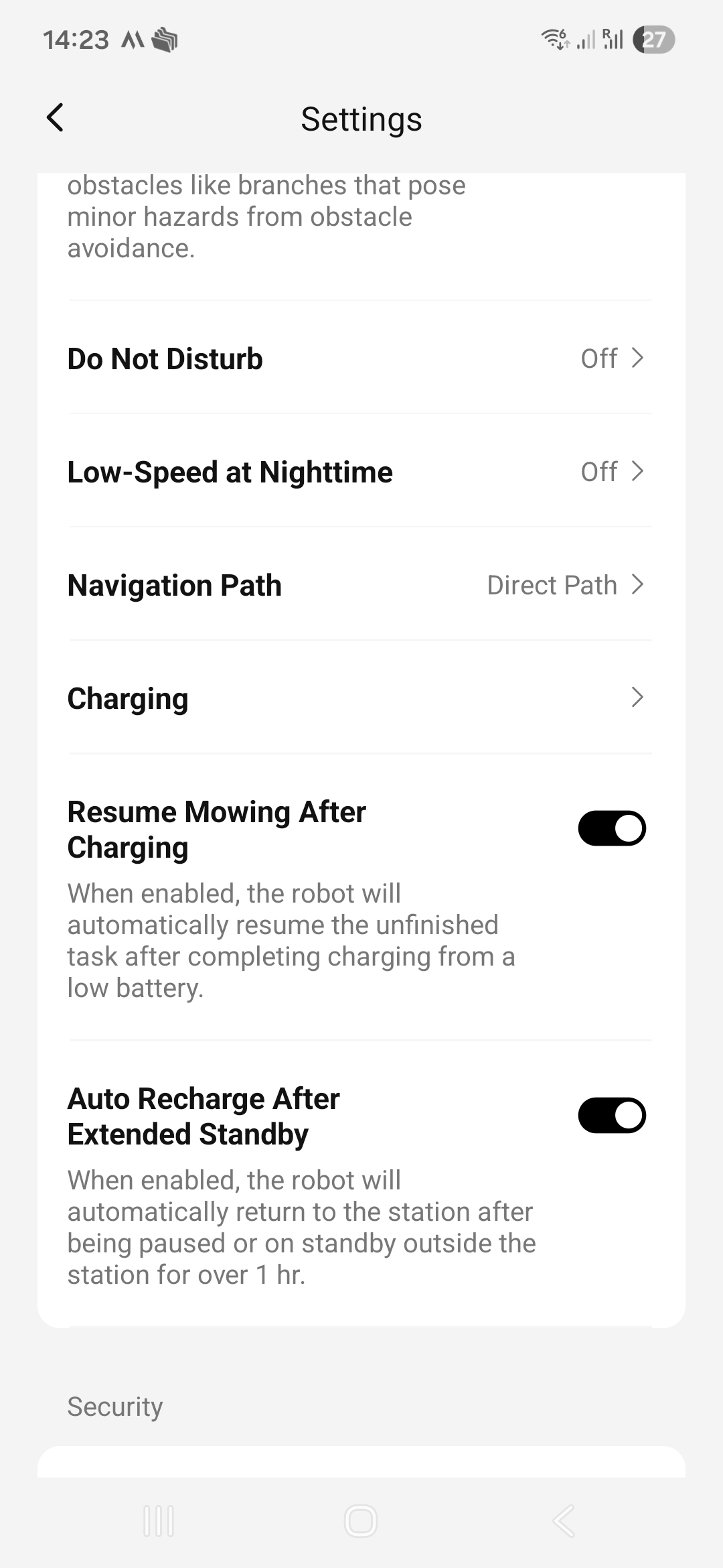

Ce paramètre est bien activé

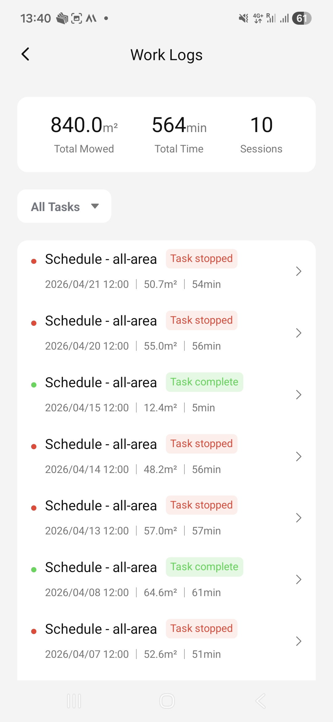

Pour la durée de programmation elle s'est automatiquement ajustée à la durée de la tobte effectuée manuellement
