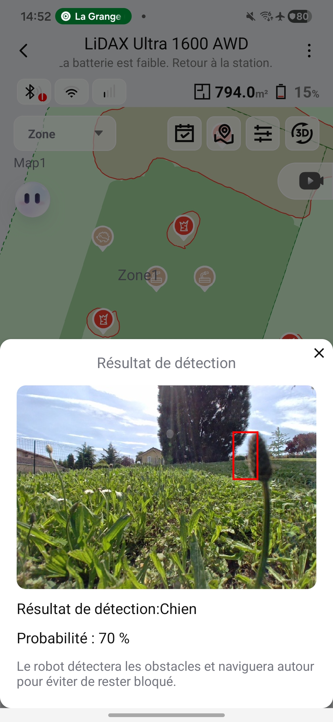

premier test de tonte ce jour 23 avril 2016.
Deux questions après ce test:
        L'option de désactivation de la détection d'obstacles sur le périmètre n'apparait pas dans l'application mova home  (alors qu'elle est présente pour le lidax ultra ou le dreame a3)
        J'ai un passage étroit que le robot ne franchit pas ou qui se perd s'il le franchit (message tonte terminée et retour station impossible). J'ai découpé la zone en deux au niveau du passage et ensuite je voulais supprimer la zone derrière le passage pour la recréer plus loin et la relier par un chemin. Apparemment une zone créée par division ne peut pas être supprimée. Existe-t-il une solution sans devoir recréer toute la carte ?

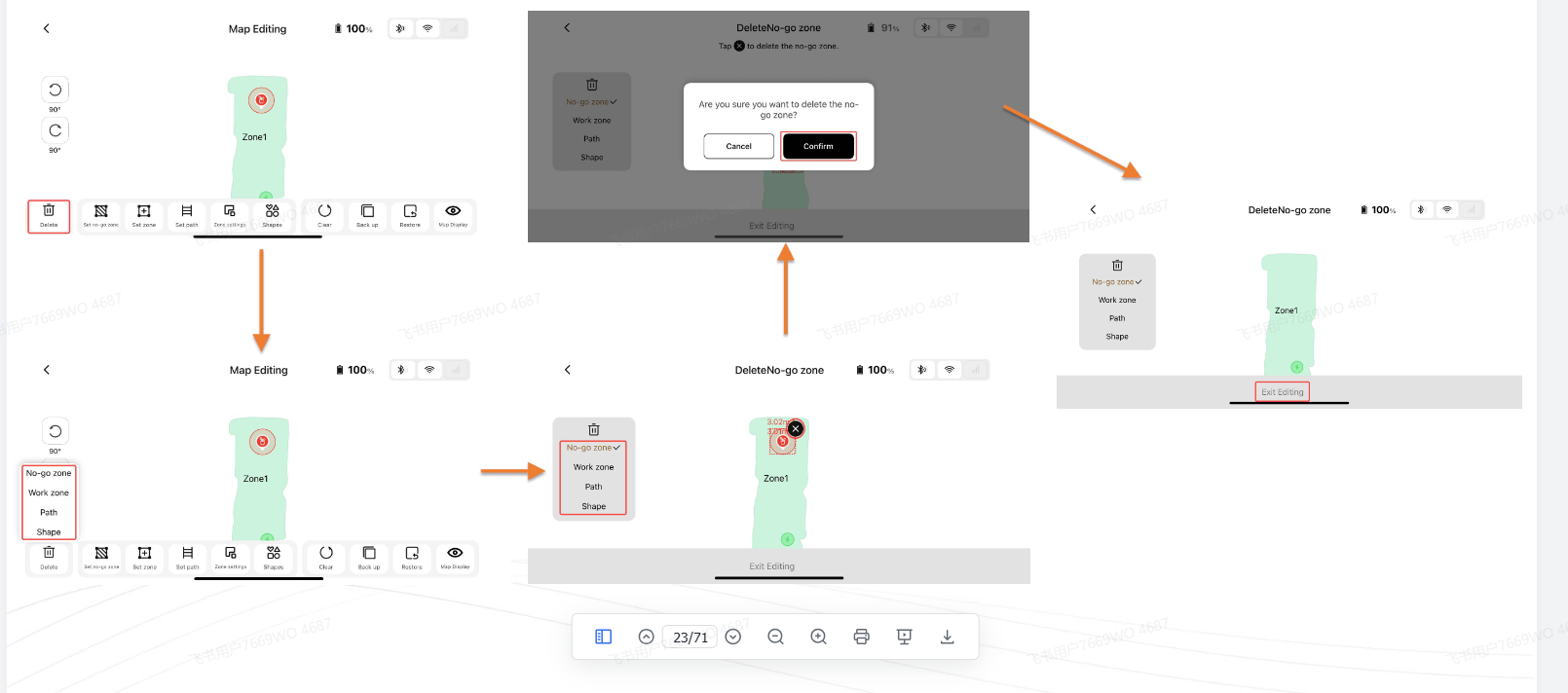

Merci de votre patience. La fonction d'évitement d'obstacles du robot [LiDAX Ultra 1600 AWD] est activée par défaut dans les paramètres de coupe de la page de l'appareil dans l'application. Lorsque le robot est activé, il évite activement les obstacles en bordure de pelouse, mais cela peut entraîner des zones non coupées. Si elle est désactivée, le robot n'utilise pas l'évitement d'obstacles, ce qui réduit le nombre de bordures non coupées, mais peut provoquer des collisions. Vous pouvez activer ou désactiver cette fonction selon vos besoins. Pour savoir comment supprimer les zones indésirables après la coupe, veuillez consulter l'image ci-dessous. Si vous avez d'autres questions, n'hésitez pas à nous laisser un message. Nous traiterons votre message et vos commentaires dans les plus brefs délais.

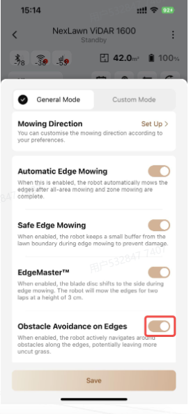

Cher utilisateur, l'option d'évitement d'obstacles se trouve dans les paramètres de coupe, sur la page de votre appareil dans l'application, et est activée par défaut. Lorsque le robot est activé, il évite activement les obstacles en bordure de pelouse, mais cela peut entraîner des zones non coupées. Si elle est désactivée, le robot n'évite pas activement les obstacles en bordure de pelouse, ce qui réduit le nombre de zones non coupées, mais peut provoquer des collisions. Vous pouvez activer ou désactiver cette option selon vos besoins.

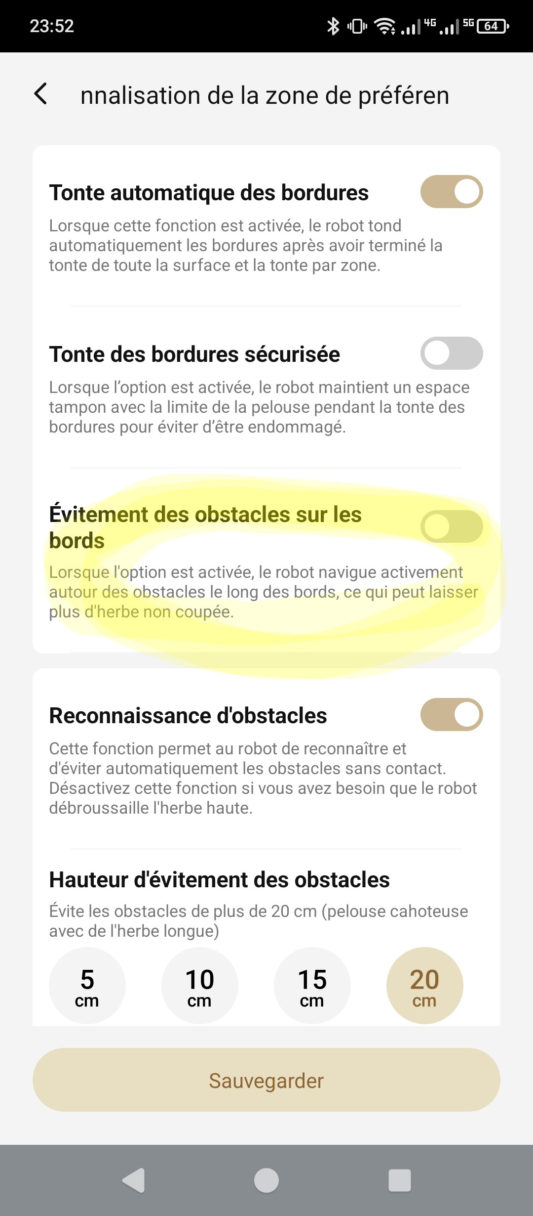

Je pense qu'on ne parle pas de la même chose. Vous nous montrez comment désactiver la détection sur les bords, mais ce que je recherche (comme beaucoup d'autres) c'est la désactivation en pleine zone où pour parler autrement, avoir juste le pare-choc qui sert de butée. Voilà ce que je recherche (appli dream A1)

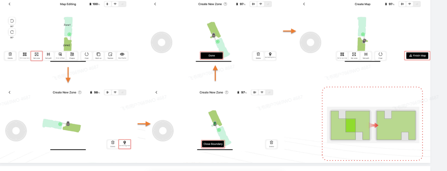

Cher utilisateur, veuillez nous excuser pour notre incompréhension. Voulez-vous supprimer une zone cartographique précédemment créée afin que le robot puisse se déplacer vers une nouvelle zone par un passage ? Si c'est le cas, vous pouvez essayer d'agrandir la carte pour voir si ça répond à votre besoin. Depuis la station de base, guidez le robot et contrôlez-le à distance pour qu'il contourne la zone à agrandir, créant ainsi une nouvelle zone qui chevauche la zone d'origine. Les zones de chevauchement fusionneront automatiquement pour former une nouvelle zone, agrandissant ainsi la région. Voici les détails de la procédure. Si le problème persiste, veuillez fournir plus d'informations à notre équipe, y compris des captures d'écran, afin que nous puissions mieux comprendre vos besoins et vous apporter une solution.

Bonjour, ce n' est pas du tout ce que je voulais dire. Ce que je veux c'est pouvoir désactiver la reconnaissance d'obstacles sur toute une zone. Vous nous avez montré seulement comment désactiver la reconnaissance sur les bords. Pour avoir une pelouse correcte je souhaite aussi la désactivation sur toute la zone.
BQ904429Auteur du sujet
Je parle bien de la désactivation d' obstacles sur le pourtour qui n' est pas disponible dans l' application alors qu'elle existe sur la version deux roues motrices et sur la version dreame

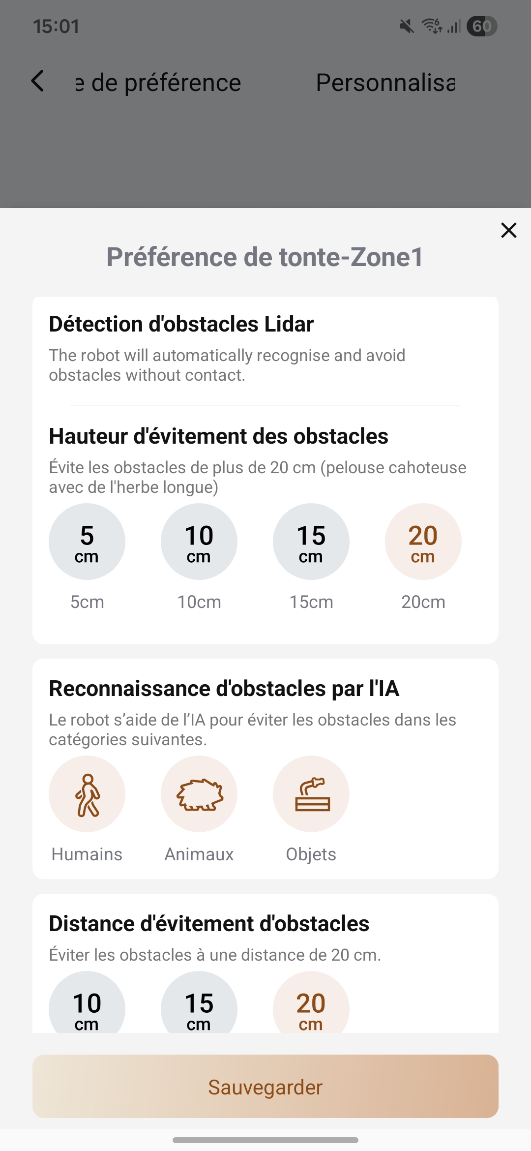

mise à jour 269 le 20 mai
Les plus:
  déverrouillage des roues qui évite la consommation électrique au repos
  option désactivation lidar (totale et pas au choix entre le pourtour, la zone,...)
