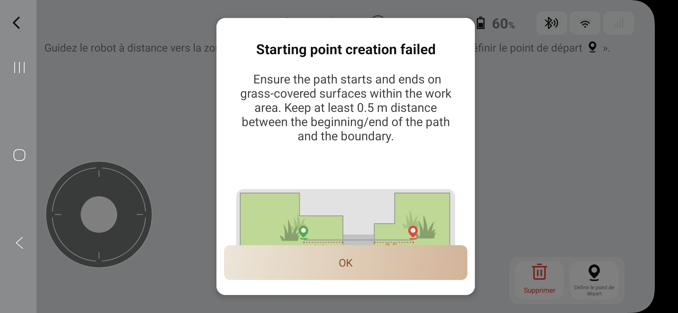

L'appli me demande de créer un chemin d'accès avec des points de départ et d'arrivée, mais la cération n'aboutit jamais.
Je ne sais plus quoi faire pour  créer la zone de mon jardin de devant !
et en plus même si la carte de la zone a été enregistrée, le fait de ne pas arriver à créer un chemin d'accès efface la carte !

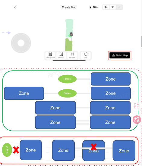

Vous pouvez d’abord créer ces espaces en tant que zones indépendantes, puis ajouter le chemin qui relie vos deux jardins en tant que couloir de passage.

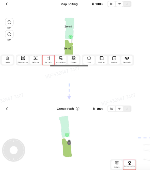

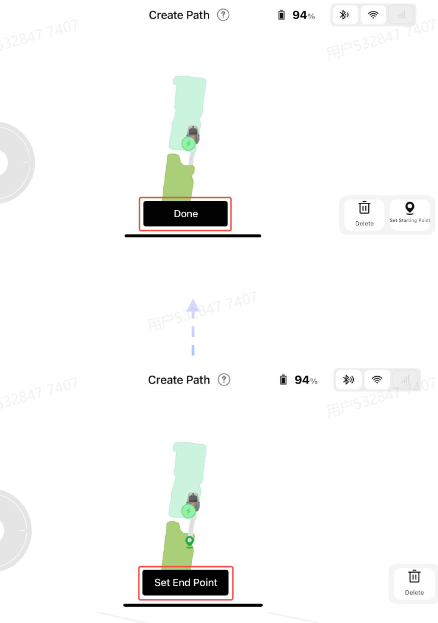

Cette image vous expliquera comment configurer le passage pour relier les deux zones. Étape 1
Étape 2
Étape 3
