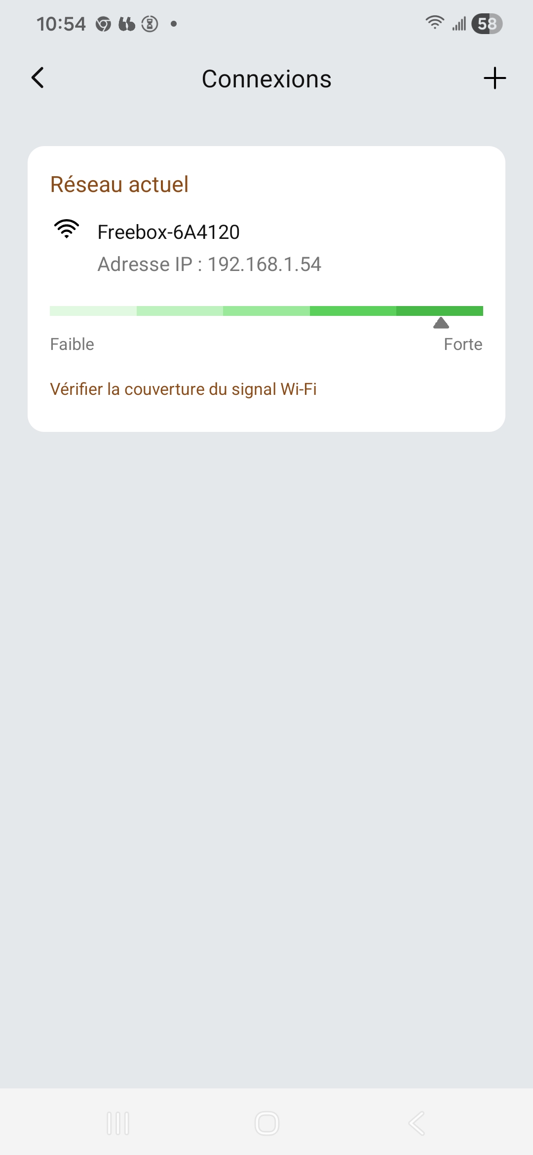

bonjour, suite a votre message je vous joins les photos, elles montre bien que le robot est connecté au wifi, (mais impossible de mettre a jour le robot) bien sur pour me connecter au robot j'ai activé le Bluetooth sur mon téléphone et je me suis rapproché de l'appareil, a noter que le robot n'apparait pas dans la liste des appareils connecté au Bluetooth?(déjà signalé)
je vais donc recommencer la procédure de connexion, la dernière fois j'avais du connecter le robot avec le partage de connexion d'un téléphone connecté en 5G.
1 question :  le robot peut-il fonctionner sans le Bluetooth quand il ne possède pas de  module de connectivité 4G? (qui est vendu a part bien sur)
