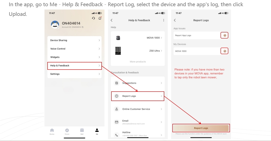

Si le problème persiste, veuillez téléverser les journaux dans l’application et contacter le service client en ligne pour obtenir une assistance complémentaire. Voici la marche à suivre pour envoyer les journaux :
