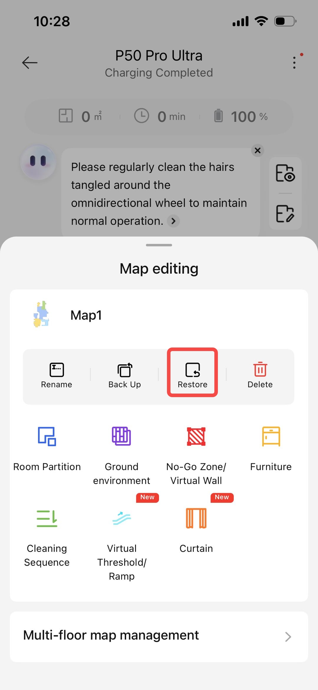

Notre robot Mova P50 Pro Ultra a brusquement perdu toute sa cartographie et a redemandé l'accès au GPS, au wifi... Bref, comme si on avait fait un "factory reset" ! Quelqu'un sait-il pourquoi ça peut se produire, et s'il y a un moyen de récupérer la cartographie, les murs virtuels et les nettoyages personnalisés de chaque pièce ? Ça fait beaucoup de boulot pour tout reprogrammer ! :-(
Merci !
Oui il y a un endroit où c’est écrit normalement restaurer la cartographie …. Après vous pouvez aussi cliquer sur gestion multi étage des fois il arrive que le changement de fasse sans qu’on est rien demandé

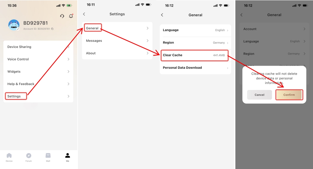

Si le robot est en ligne mais que la carte a disparu :Cliquez sur l’icône d’édition de carte dans l’application, puis sélectionnez « Restaurer la carte » pour vérifier si le problème est résolu.Si la carte disparaît fréquemment par la suite, nous vous recommandons de vider le cache de l’application.
