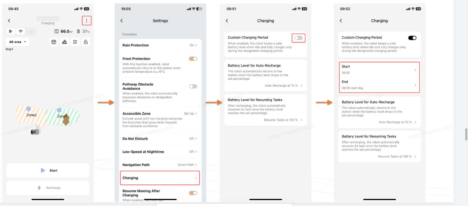

La consommation élevée que vous avez remarquée n'est pas liée aux instructions d'installation de la station. Si le robot reste en veille pendant de longues périodes sans être rechargé, la batterie se décharge naturellement. De plus, une utilisation prolongée de l'appareil peut affecter la durée de vie de la batterie. Pour optimiser l'autonomie de la batterie, nous vous recommandons d'utiliser la fonction de charge personnalisée de l'application : une fois activée, le robot maintient un niveau de charge optimal en veille et se recharge complètement seulement aux heures que vous avez définies. Vous trouverez des instructions détaillées dans l'image ci-jointe.
