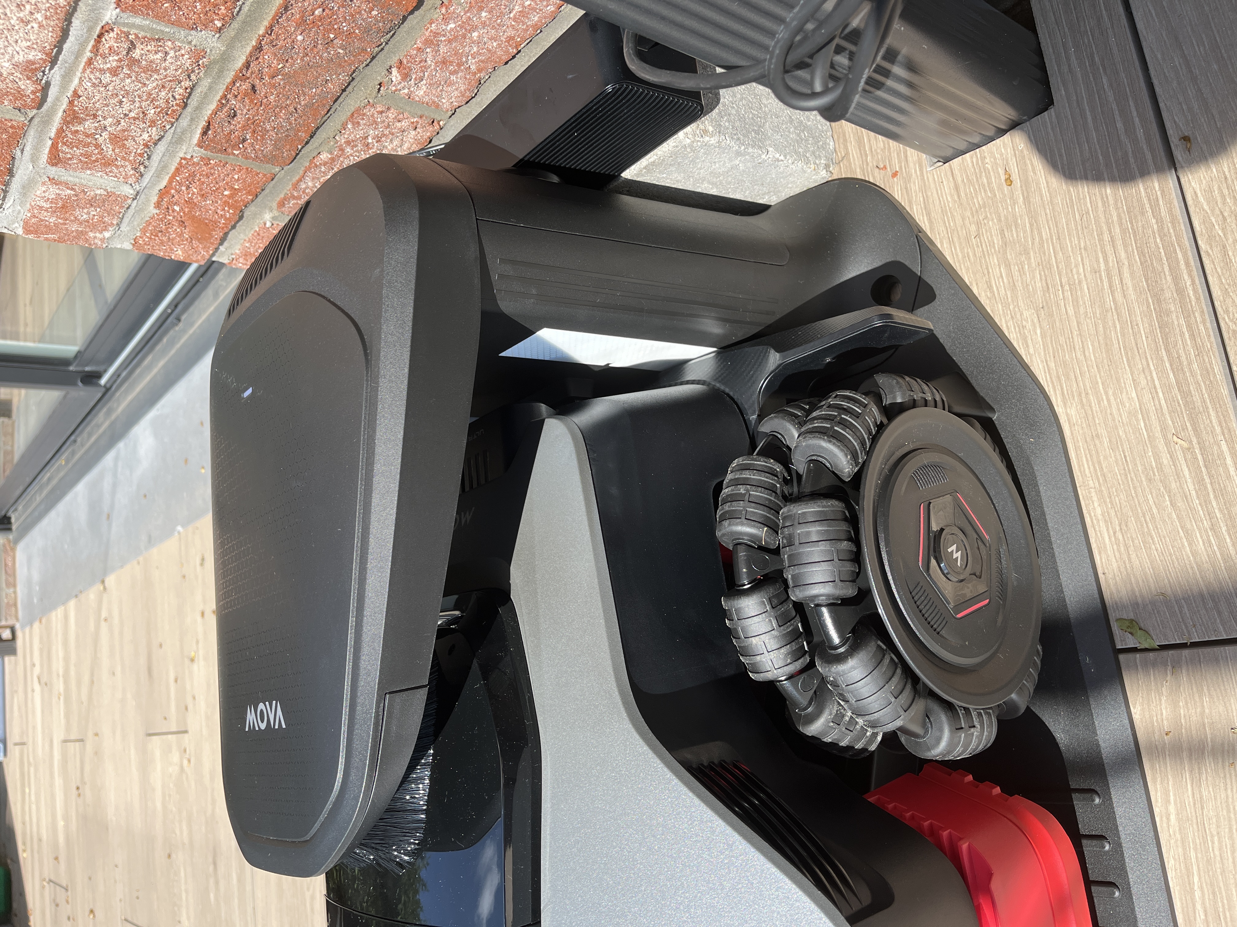

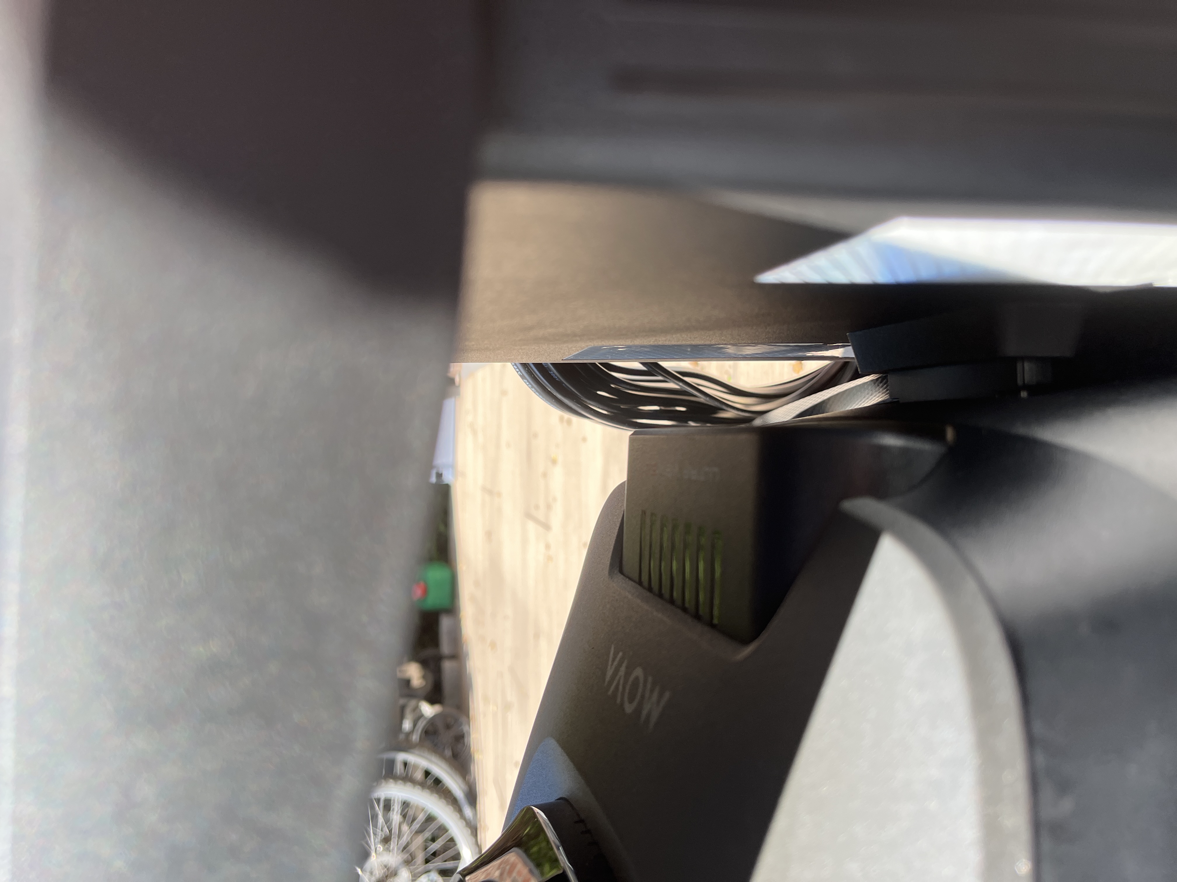

Je viens de mettre en service le robot LiDAX ultra 1600 awd. (Première utilisation)
Il ne se charge pas et il ne détecte pas la base.
La base est en bleue. Voir les photos.
Que faut-il faire ? Merci

Les photographies envoyées précédemment confirment que le robot est bien sûr la station. Le voyant est toujours bleu.
