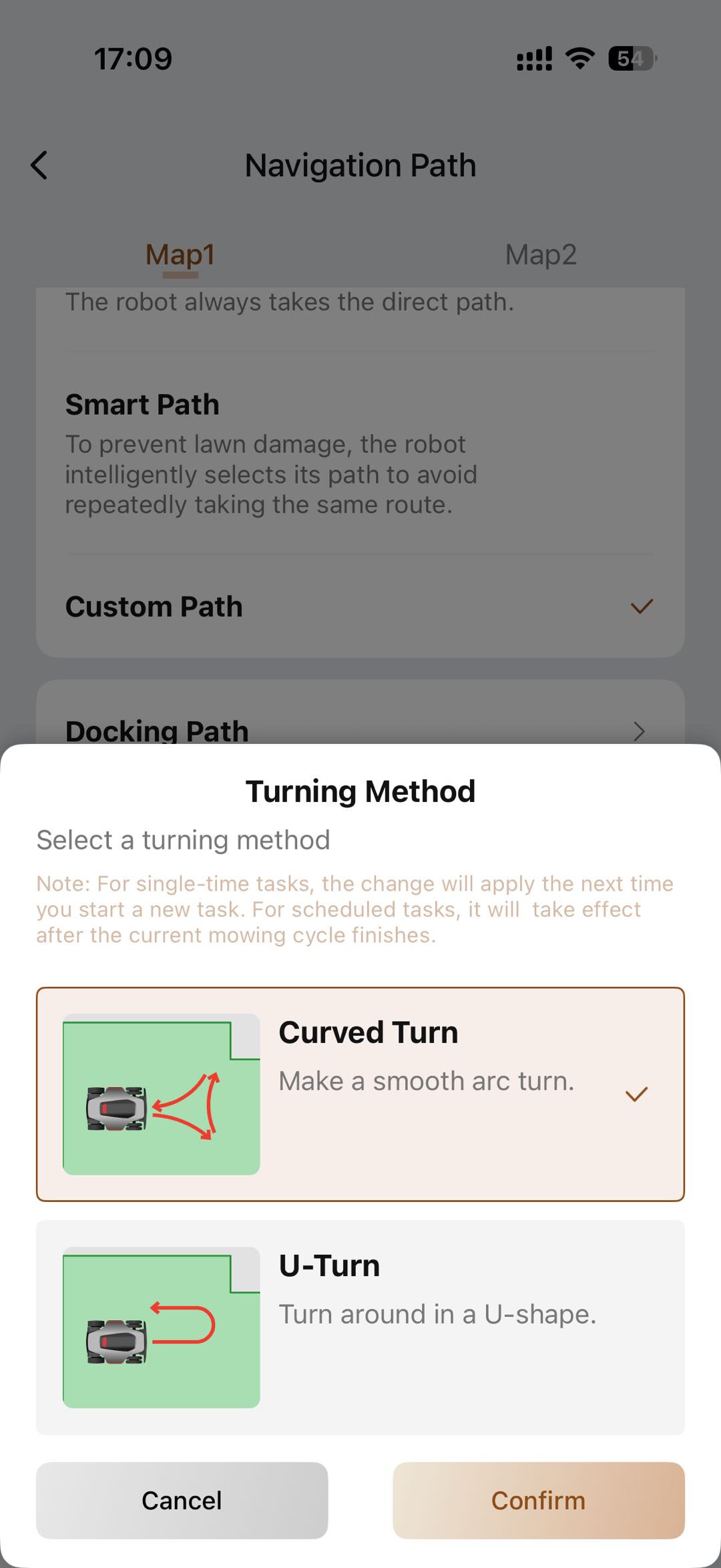

Cher client,Vous pouvez configurer le mode de virage de la machine dans l'application. Actuellement, deux options sont disponibles :
Virage courbe
Virage en U (avec logique de virage RS)
Pour répondre aux retours précédents des utilisateurs sur l'usure de l'herbe causée par les virages en U directs, nous avons ajouté la logique de virage RS. Cela permet de réduire efficacement l'usure de la pelouse, mais l'efficacité de la tonte sera légèrement inférieure. Vous pouvez choisir le réglage qui convient le mieux aux besoins réels de votre pelouse entre les deux modes. Nous espérons que les informations ci-dessus vous seront utiles !
Comme le montre la figure
Bonjour,je n’arrive pas à trouver cette option pour les virage ,pouvez-vous me dire où elle se trouve ? Merci
Bonjour ! Accédez à la page principale de l'appareil → cliquez sur les trois points en haut à droite → itinéraire de navigation → itinéraire personnalisé → choisissez le mode de virage souha
