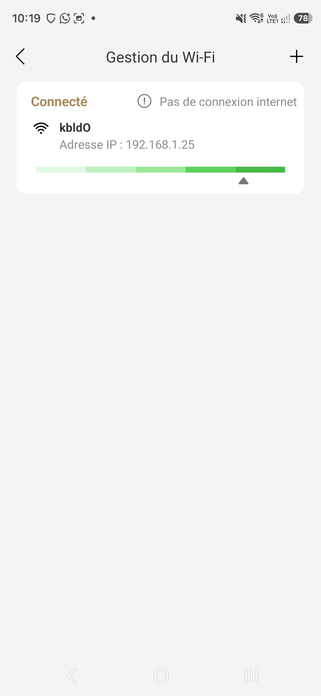

Je viens d'acquérir un robot de piscine x10 rover. Le robot est bien connecté en wifi, sauf que le aquasonar ne fonctionne qu'en bluetooth. Il est pourtant bien connecté au même réseau que le robot, le signal est bon, sauf qu'il me dit pas d'interner.
Avez-vous une idée ?

La couverture wifi est excellente au niveau de la piscine, une borne wifi exterieure est a côté. Le robot lui est bien connecté et pilotable a distance. Le problème étant que, lorsque je ne suis pas a mon domicile ou proche de la piscine, je ne peux pas relancer un cycle, et je ne suis pas averti du nettoyage terminé car l'aquasonar n'est pas connecté a internet. Ce qui est étonnant, c'est qu'il est bien connecté au wifi, mais il y a écrit pas d'internet.

Bonjour. Le fonctionnement du réseau entre le robot de piscine MX10 et le module de communication acoustique Aquasonar est le suivant : lorsque le robot est à terre, l’application mobile affiche son état normalement, mais le module Aquasonar n’indique aucune connexion réseau. Ceci est normal et permet d’économiser de l’énergie. Une fois le robot dans l’eau, le module Aquasonar se connecte automatiquement au réseau, permettant ainsi au client de le contrôler à distance via l’application.
En résumé : lorsque le robot est à terre : le robot est connecté au réseau, mais le module de communication acoustique est déconnecté. Lorsque le robot est dans l’eau : le robot est déconnecté du réseau, mais le module de communication acoustique se connecte automatiquement.

Merci pour ce retour très complet. En effet, le sonar prend le relai une fois le robot immergée et c'est plutôt efficace horsmis un blocage au fond de la piscine ce jour au bout de 30 minutes d'utilisation, obligé de le sortir a la perche.
