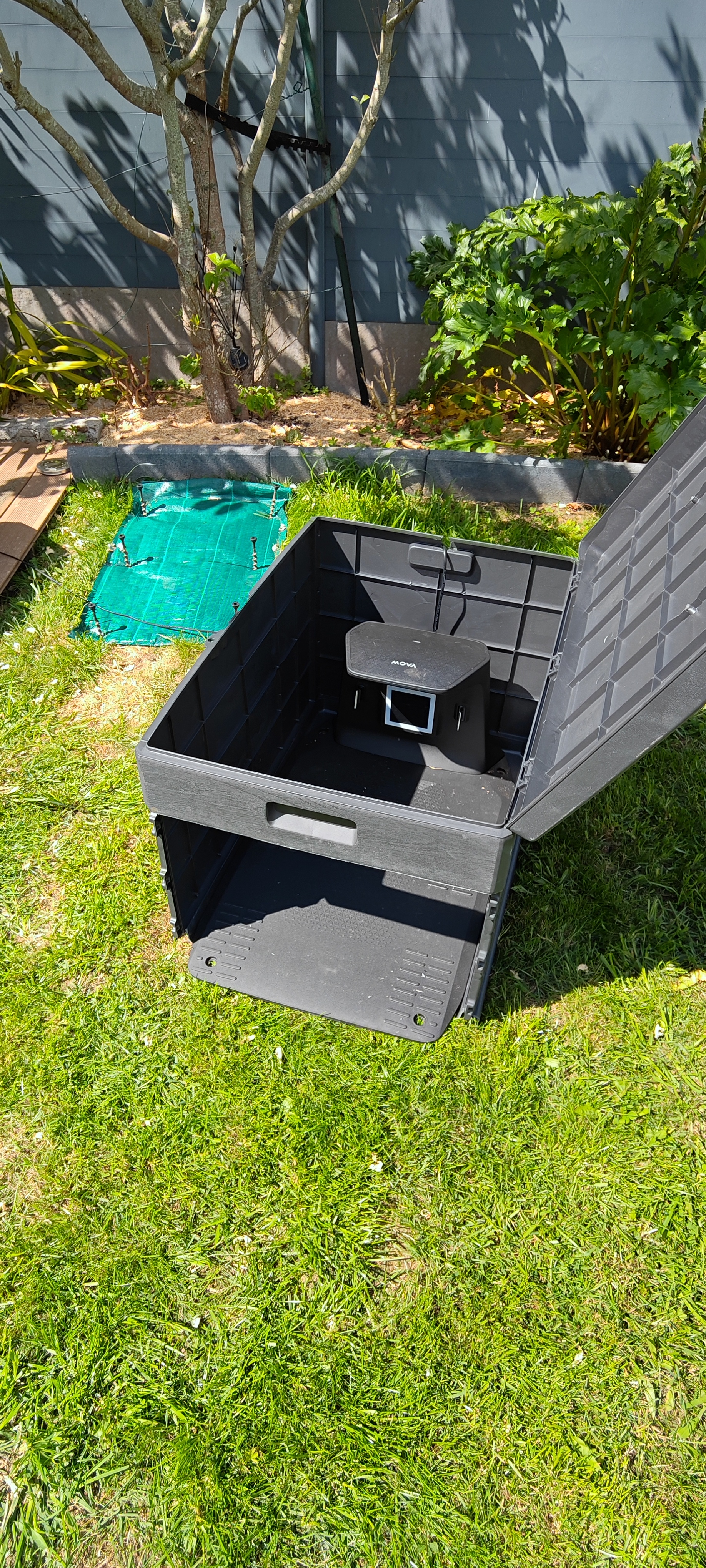

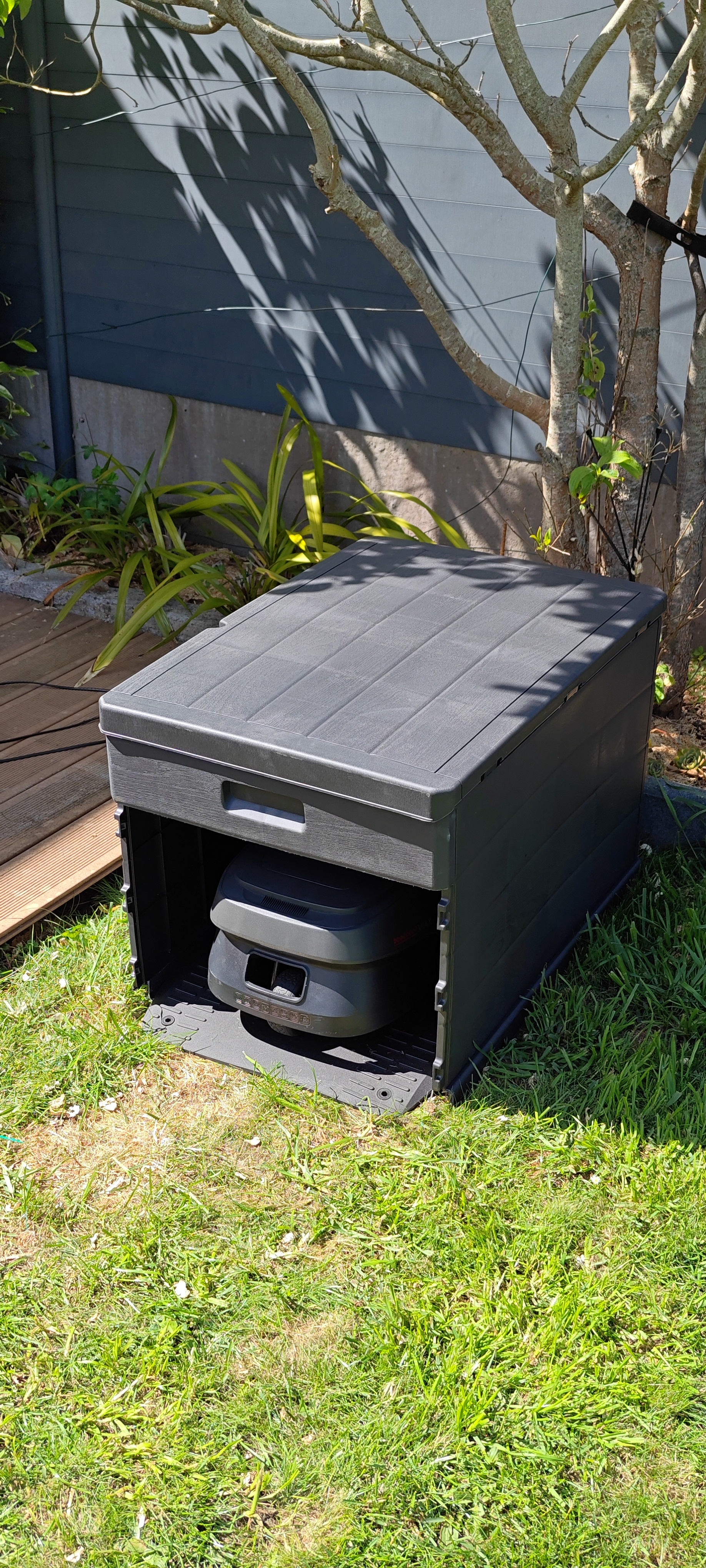

Si vous cherchez une solution simple et économique pour protéger votre tondeuse robot, voici une petite astuce qui fonctionne très bien !
J’ai utilisé une malle de rangement modèle BETA de chez GIFI, achetée 25 €, pour en faire un abri pratique et discret.
Modification à faire :
Découper la face avant avec une scie
Découper également une partie de la base pour laisser passer la tondeuse
Et une petite touche finale, un petit trou à l'arrière, pour laisser passer le fil de rechargement.
Et voilà : vous obtenez un garage efficace pour protéger la tondeuse des intempéries, tout en lui permettant de retourner facilement à sa station de charge 👍

Le robot risque d'avoir super chaud en plein été non ?
Bonjour, Oui, possible... Mais je pense tout de même qu'il est nettement plus à l'abri.
