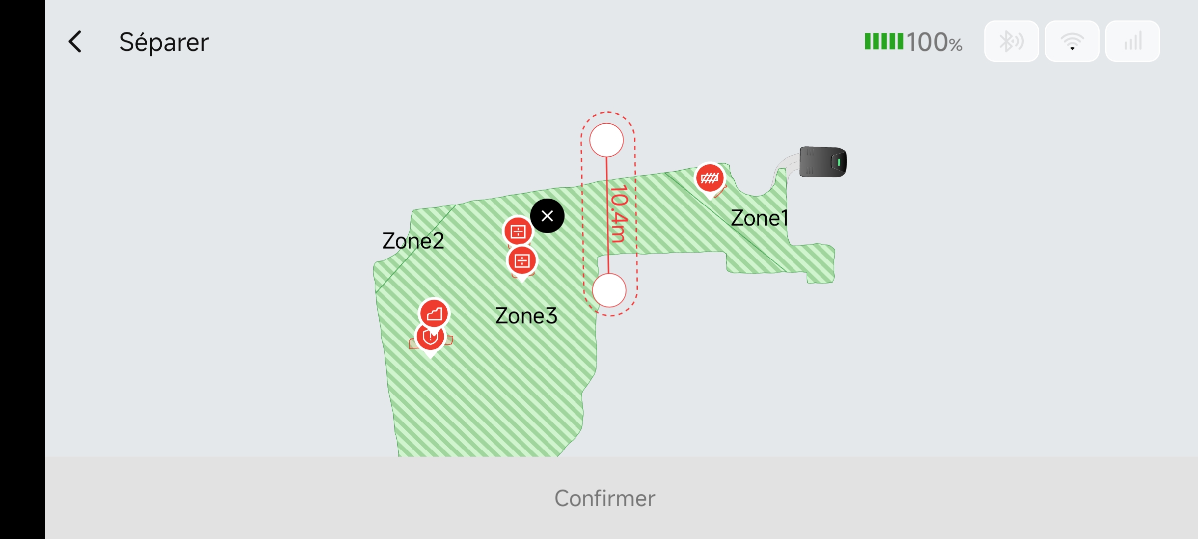

Lorsque je veux séparer la zone 3 comme indiqué sur la photo, j'ai le message "séparation impossible."
J'ai essayé plusieurs fois sans succès.
J'ai eu souvent le même soucis que vous. Il faut parfois insister de très nombreuses fois. Ne pas hésiter également à mettre les "ronds blancs" (en gros, raccourcir le traite de coupe) plus proches de la zone à couper. Zoomer sur la carte pour être plus précis peut également aider.

Merci. Mon premier essai a finalement réussi, malgré le message, mais n'est apparu que plus tard. J'ai l'impression qu'il faut attendre quelques minutes avant que ce soit pris en compte
FoxopAuteur du sujet
Après avoir essayé sur une nouvelle zone, je confirme que le message d'erreur s'affiche, mais la séparation de fait bien dans que le trait apparaisse de suite. Il faut quitter le plan et revenir dessus pour le voir.
