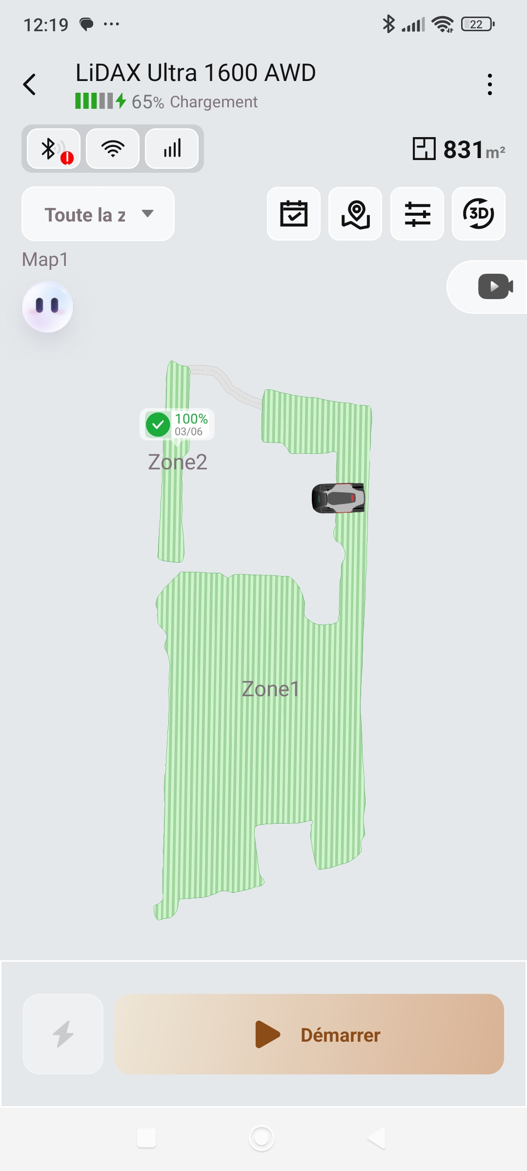

Depuis quelques jours ma batterie mets plus de 8heurs pour charger complètement.
La charge s'arrête environs toutes les 15 secondes et reprend. Sur l'application Attente s'affiche toutes les 15 secondes puis chargement s'affiche de nouveau.
