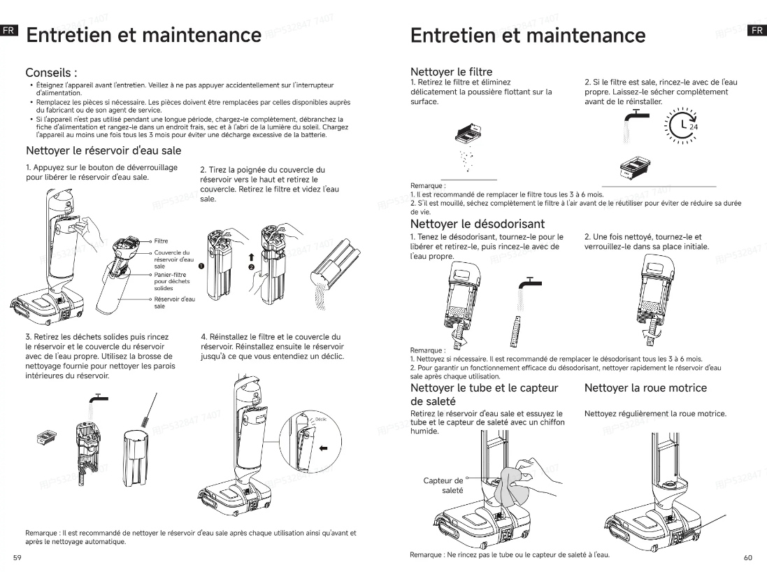

J’ai scrupuleusement suivi les instructions de nettoyage et d’entretien mais malheureusement il y a toujours une mauvaise odeur qui persiste… avez-vous déjà rencontré ce problème ?
Bonjour, nous sommes vraiment désolés que vous rencontriez ce problème. La notice contient quelques instructions pour le nettoyage et l'entretien de l'appareil. Si vous constatez que le problème persiste après avoir suivi ces instructions, veuillez contacter notre service après-vente pour obtenir de l'aide supplémentaire.Email:aftersales@mova-tech.com
Ici pas de soucis d odeur (ou pas encore), après chaque nettoyage du logement et nettoyage/séchage de la brosse, je vide systématiquement le réservoir d eau sale, je le rince et je le fais écher avant de le remettre même si les billes d argile sont faites pour réduire les odeurs.
