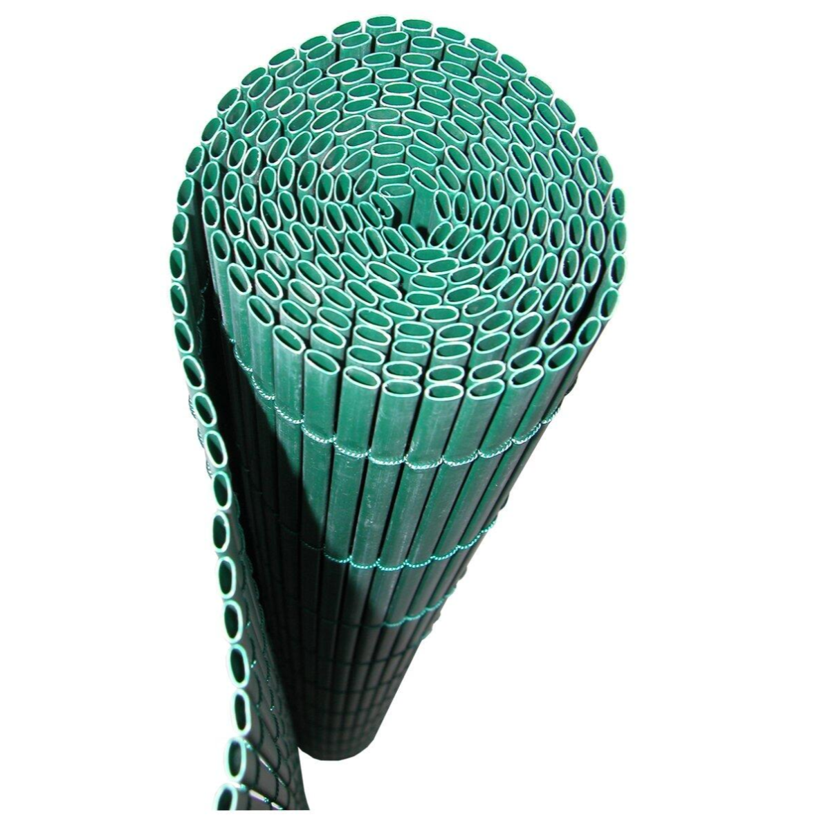

Si comme moi, vous avez des parcelles de pelouse et des cours gravillonnées, vous avez peut-être rencontré des difficultés à faire circuler votre robot.
Dans mon cas, la base de rechargement est posé sur les cailloux. Résultat, lorsque le robot sort de sa base, effectue son positionnement et souhaite rejoindre la zone de tonte, ça peut être la cata !
Le robot s'enfonce dans les cailloux, patine, se met en erreur ou a du mal à respecter les chemins programmés.
J'ai trouvé une petite soluce peu onéreuse. J'ai acheté chez Leroy Merlin, des rouleaux (3 m par 1 m) de canisse brise-vue en plastique.
Je déroule ça de la base jusqu'au début de zone de tonde.
Résultat : il sort de sa base sans problème, fait son 360 degrés pour se positionner et roule dessus pour rejoindre sa parcelle.
Peu cher (15 € le rouleau), bien rigide pour résister à la force des roues du robot...
Une fois la tonte terminé, j'enroule les canisses et terminé !
Je conseille...
