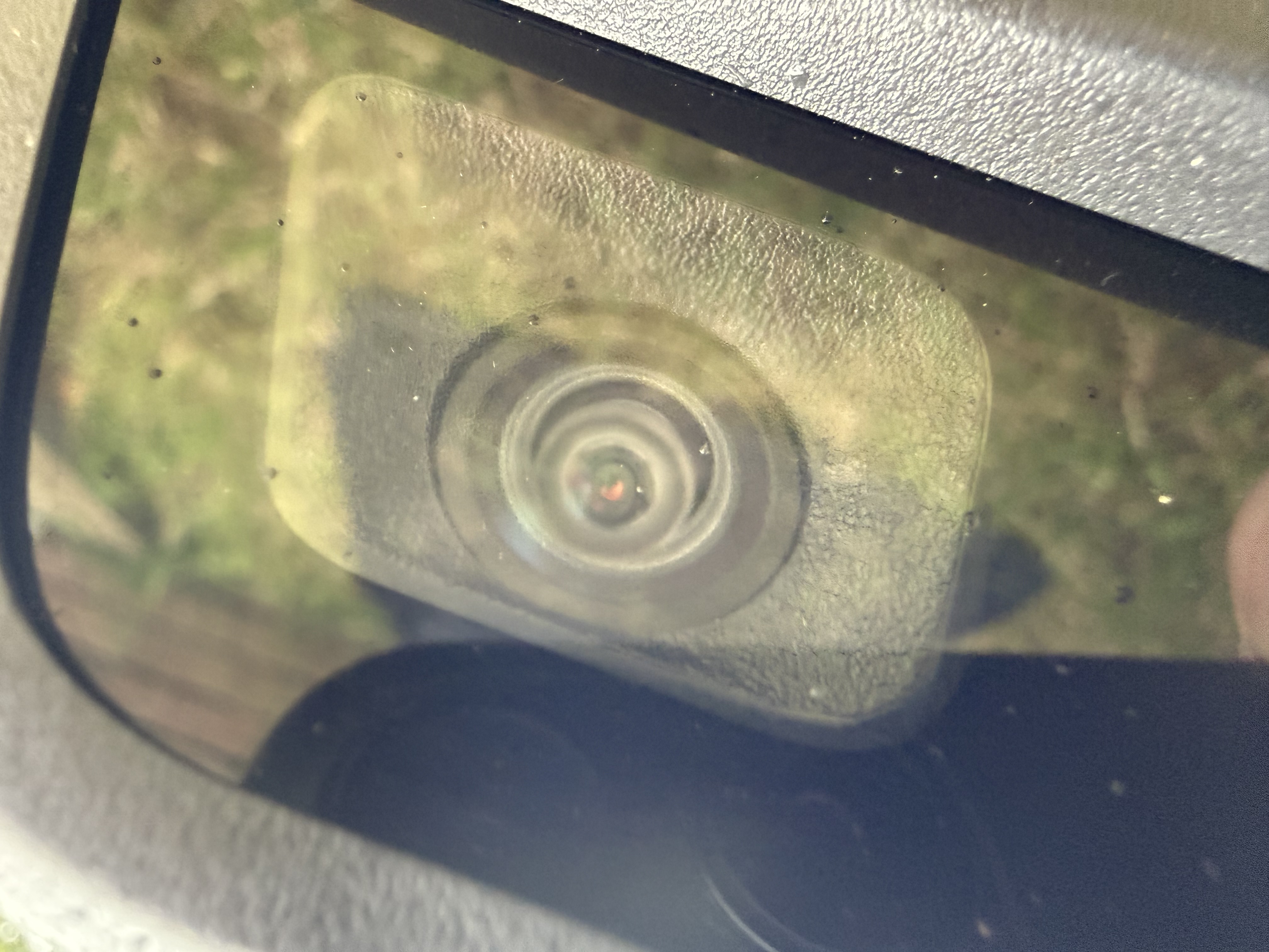

Capteurs du robot : Assurez-vous que la caméra et le radar du robot sont propres et non obstrués.
