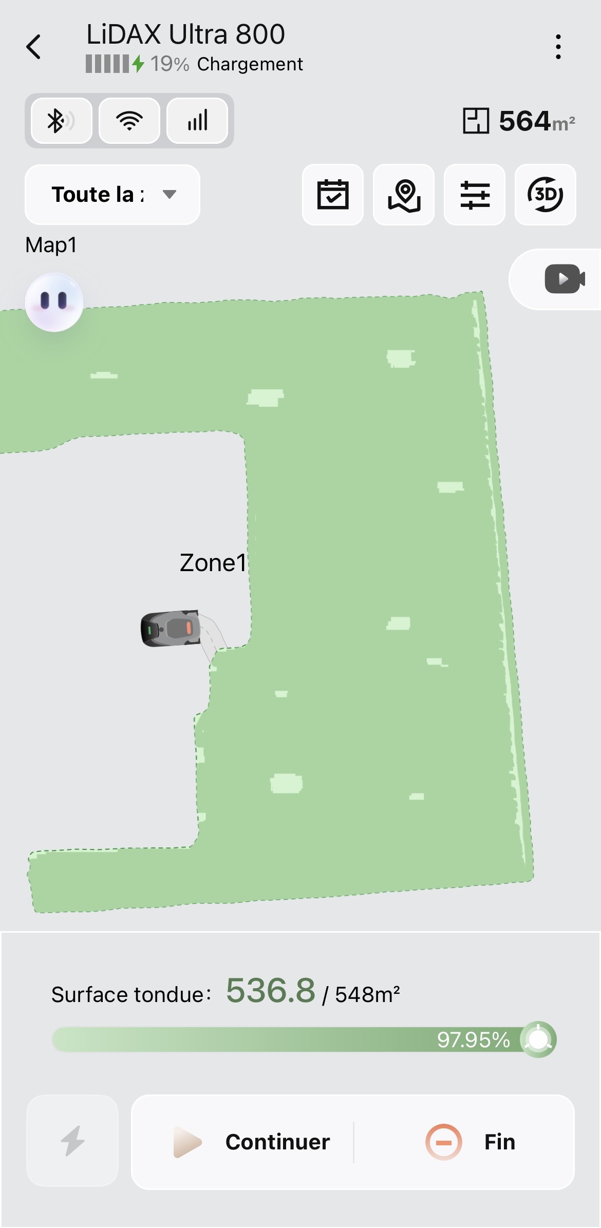

Bonjour, propriétaire d’un Mova Lidax 800, malgré plusieurs essais et modifications des réglages je ne comprends pas pourquoi une bande reste non tondue le long de mon grillage. La bordure est tondue mais une bande en amont de la bordure reste sans passage du robot (voir photo). Merci de m’indiquer ce qui provoque cette anomalie. Cdt.

Effectivement visible sur l'application, vous avez la meme chose physiquement ?
Oui, je suis obligé de tondre manuellement cette bande.
Le grillage crée-t-il une ombre ? Avez-vous essayé de créer une zone accessible, en encadrant l’intégralité de la parcelle ?
Oui j’ai essayé de tondre simplement cette zone en créant un secteur à tondre mais le problème reste identique.

J’ai tout essayé, rien à faire mis à part emmener le robot manuellement et tondre cette zone avec le téléphone. Pas très efficace pour un robot tondeuse censé être autonome. Idem pour les zones avec des herbes hautes, une simple tige de chardon de quelque centimètre perturbe le robot et tourne autour, laissant de multiples zones à traiter manuellement. Pas satisfait du tout de cet achat.
