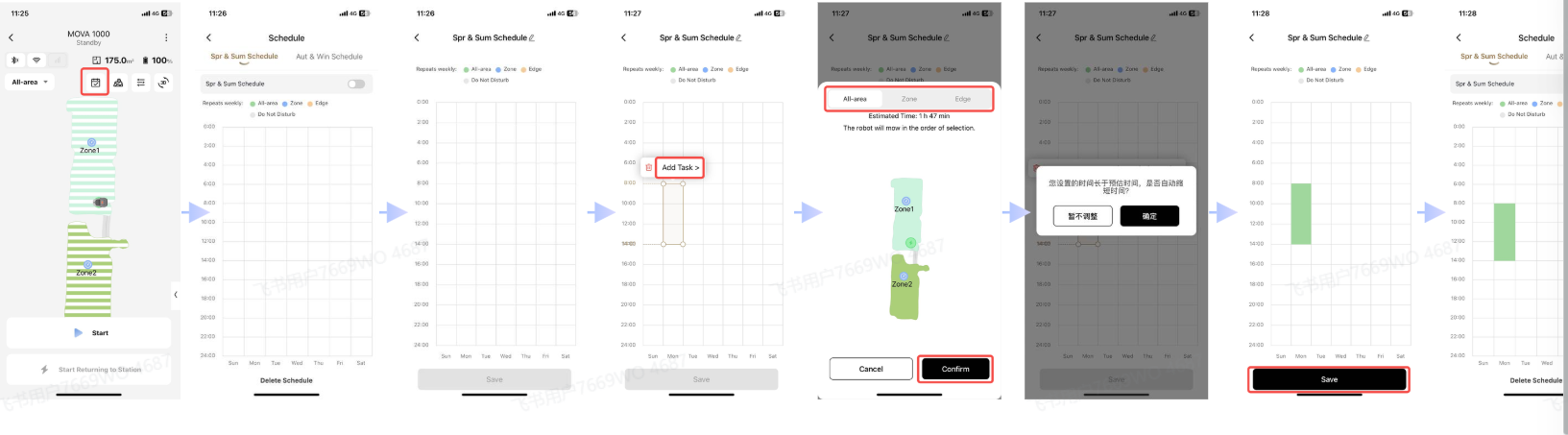

Pour votre première question, vous pouvez ajuster le sens de coupe directement dans l'application en activant l'option « Sens de coupe personnalisé ». Cela vous permettra de modifier l'orientation des passages du robot pour optimiser le travail dans votre bande de terrain étroite.
Pour la deuxième question :
Le robot peut fonctionner par temps pluvieux modéré, mais l'herbe humide augmente le risque de blocage et peut abîmer le gazon. C'est pourquoi la protection contre la pluie est activée par défaut : dès que le capteur détecte de l'eau, le robot retourne automatiquement à sa station. Il reprendra son travail une fois que le temps sera sec.
Vous pouvez modifier la durée de temporisation de cette protection dans l'application, ou la désactiver temporairement (uniquement par temps sec). Vous pouvez également ajuster vos horaires de coupe directement dans l'application pour éviter les jours de pluie.
N'hésitez pas si vous avez d'autres questions !

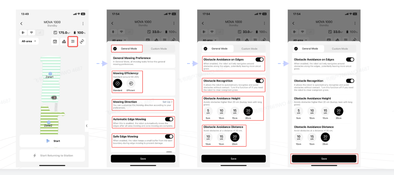

L'image illustre les étapes à suivre pour établir un programme de tonte de pelouse.
