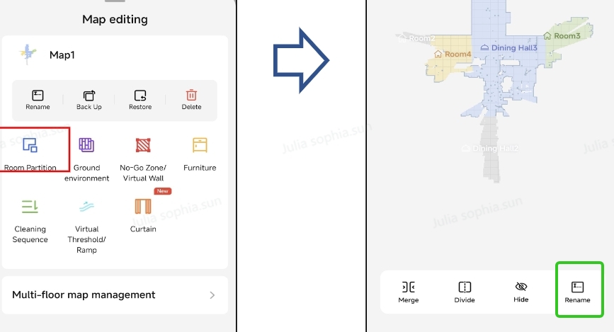

J’ai une grande pièce et je souhaite la scinder en plusieurs zones (cuisine, entrée, salon). Comment faire ? Et comment renommer les zones ?
L’aspirateur part toujours à droite. Comment faire pour qu’il parte par la gauche ?
Merci pour votre aide
Cartographie …. Cloison … diviser …. Puis renommer
Veuillez vous reporter au schéma ci-joint pour obtenir des conseils sur le partitionnement et le renommage des pièces.
Malheureusement, l'application ne prend actuellement pas en charge les réglages liés à la navigation du robot aspirateur. Cependant, vous pouvez activer la fonction "Nettoyage dans le sens du sol" dans les "Paramètres de nettoyage du sol". Une fois activée, le robot nettoiera dans le sens du sol lors du nettoyage global et du nettoyage par zones.
