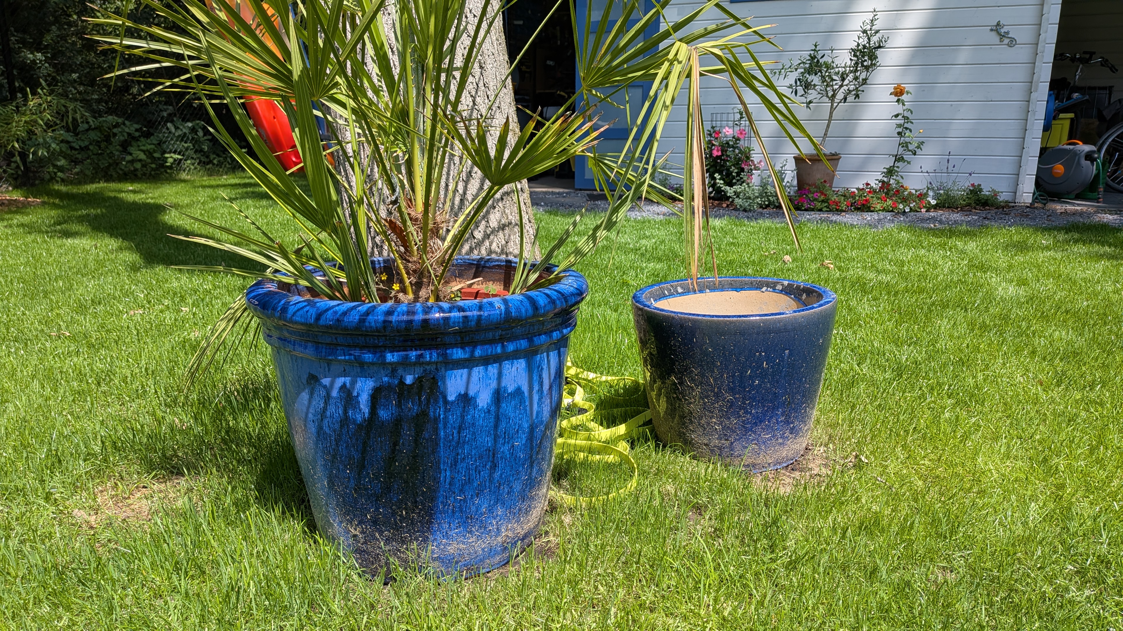

Dernière modification par Sylball le 2026-6-21 12:29 Dernière modification par Sylball le 2026-6-19 17:25 Le Viax 250 bute contre un pot de fleur de 50 cm de diamètre et autant de hauteur. Mon ancien Gardena Sileno reculait immédiatement et changeait de direction. Le Viax s'acharne en creusant chaque fois deux ornières que je dois reboucher! J'ai finalement déclaré le pot zone interdite mais quid si c'était un enfant couché? N'y a t'il pas un stop immédiat avec recul programmé? Pourquoi ne contourne t'il pas? Merci pour votre réponse.

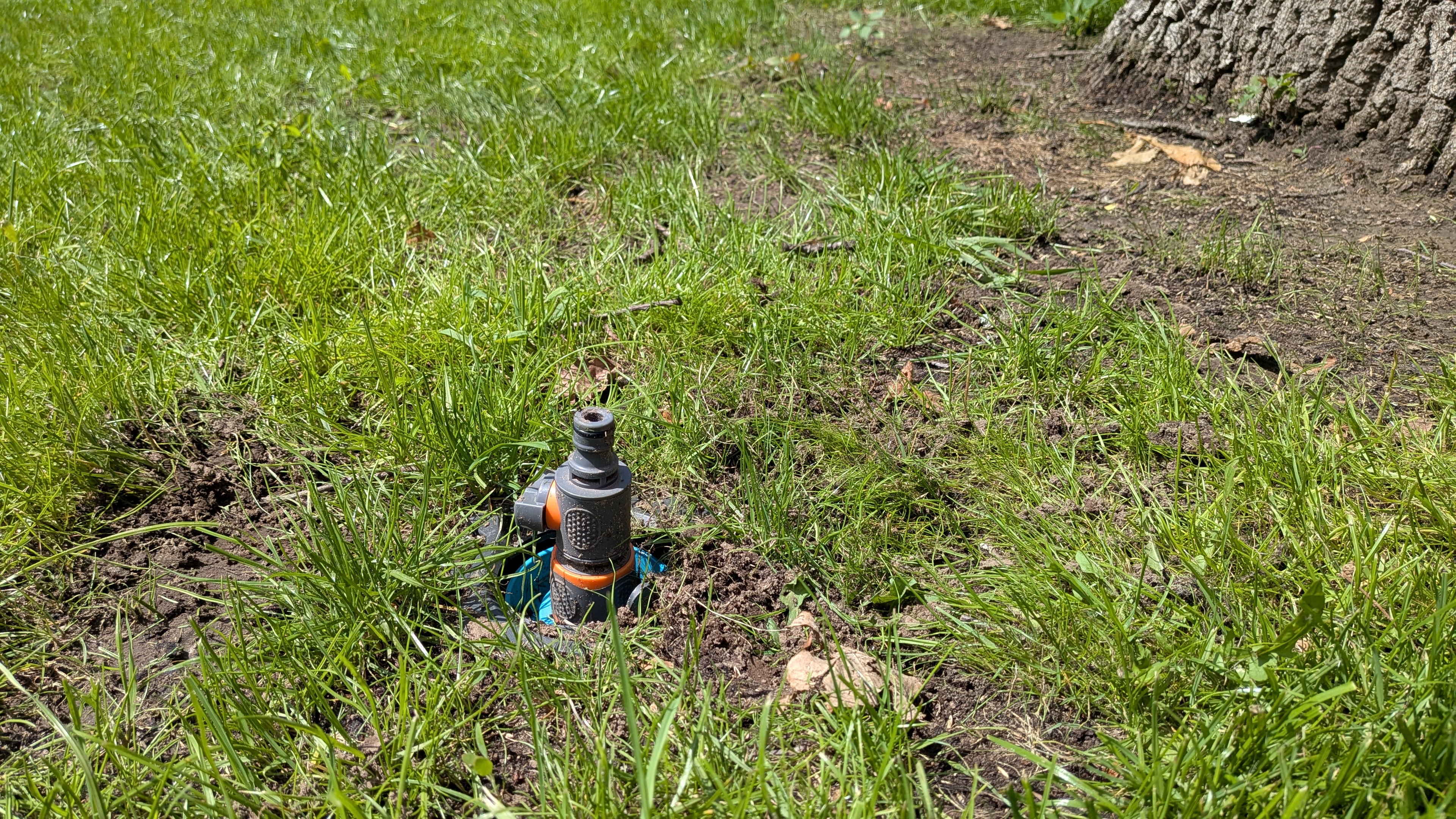

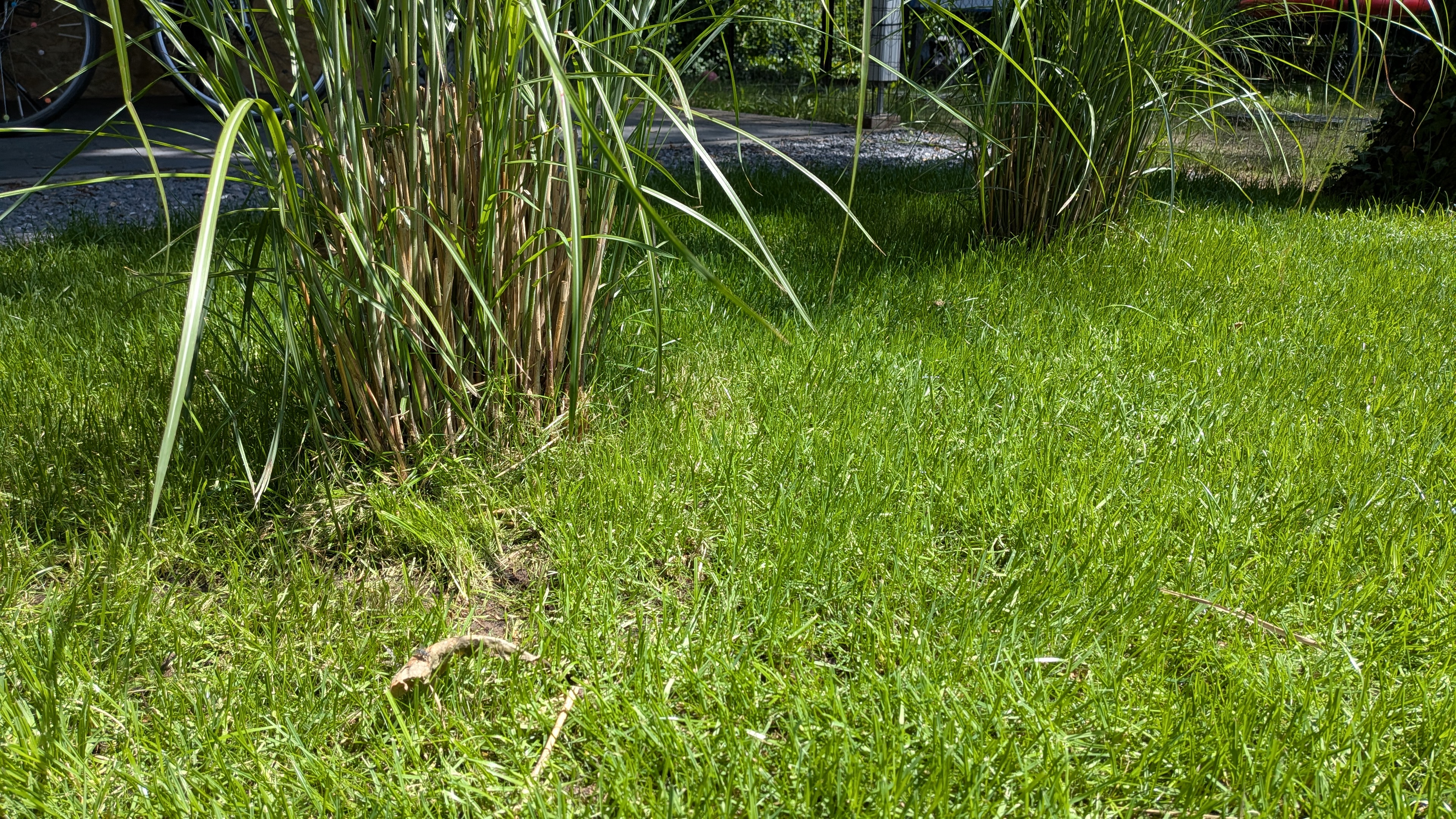

Voici 3 obstacles contre lesquels le Viax 250 bute puis patine. Un téton d'arrosage enterré, une graminée et le pot de fleur. Tjrs rien trouvé au sujet du paramétrage d'évitement d'obstacle. Tout ce que je vois, c'est pour les animaux la nuit (pour un robot qui ne sait pas tondre dans l'obscurité !). Si vous en savez plus, please documentez moi, je suis pas de reboucher les trous de patinage 😅 et je ne me vois pas déclarer à chaque fois une zone interdite d'au moins 1 m² comme le préconise l'App, il ne resterait bientôt plus rien à tondre 🤣

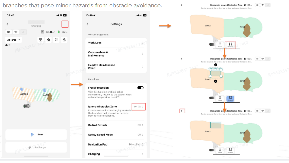

Désolé pour ma réponse tardive, je vous explique cette situation. Dans ce cas-là, nous ne vous conseillons pas de faire cela.
La zone de passage, anciennement appelée zone sans évitement d’obstacles, porte désormais officiellement le nom de « zone de passage ». Lorsque vous activez cette zone, le robot ne contournera pas les obstacles. Or votre tuyau est très près du sol et risque fort d’être abîmé par l’appareil.
La solution la plus adaptée est de créer une zone interdite. Nous tiendrons compte de ce type de configuration pour les prochaines mises à jour, car ce genre d’équipements est souvent inévitable sur une pelouse. Par ailleurs, voici la marche à suivre pour configurer les zones de passage.
Vous pouvez également passer en mode manuel pour tondre vous-même l’herbe autour du tuyau. Nous nous excusons vivement pour tous les désagréments occasionnés.

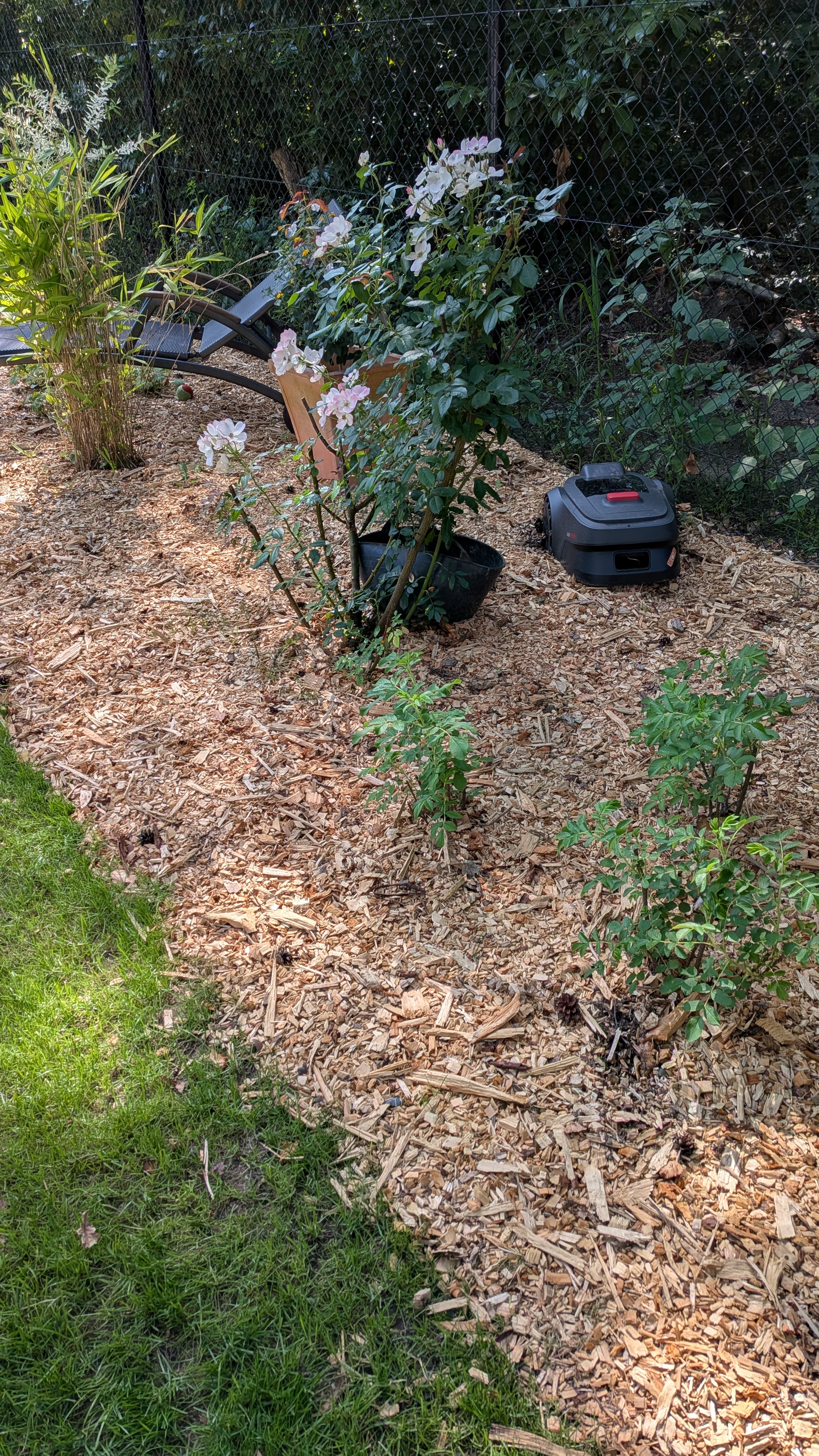

Bonsoir. Aujourd'hui le robot a quitté la carte (c'est la deuxième fois en fait) en montant dans le massif! Je précise que la vitre des caméras est propre. Je me fais du souci car de l'autre côté il y a une piscine! Je précise que la limite de la carte est le bord du massif. La carte n'incluait pas le massif que j'aurais déclaré en zone interdite.
A ce stade, je possède un robot que je ne peux pas laisser seul, il y a trop d'erreurs.
