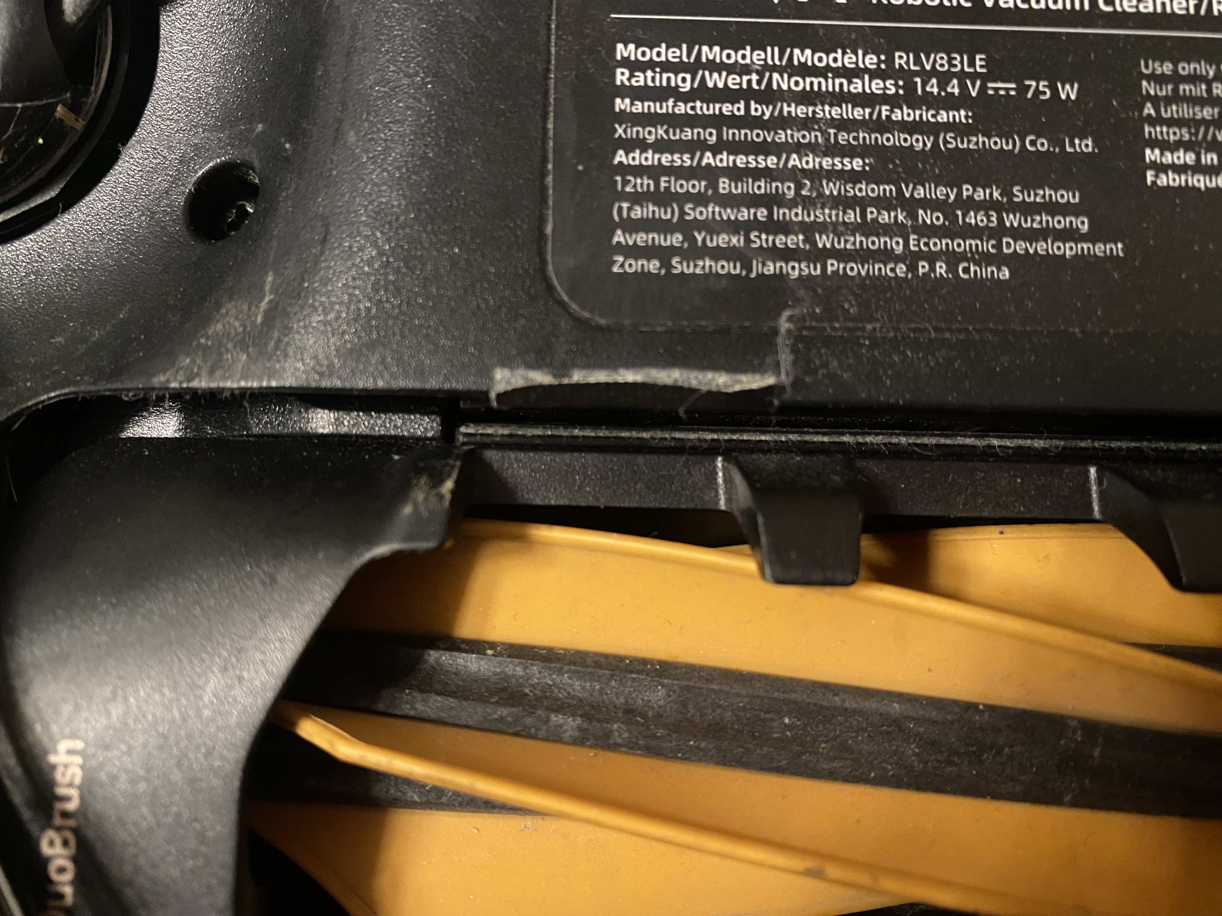

J’ai un mobius v60 dont le couvercle de brosse traîne au sol .
Mova me demande d’envoyer une vidéo en messagerie mais ça ne fonctionne pas du coup je passe par le forum. La réponse sera peut être utile si certains rencontrent le même problème .
J’ai déjà changé le couvercle de brosse

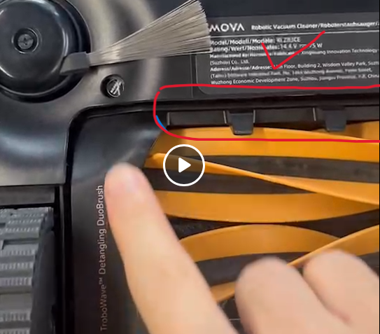

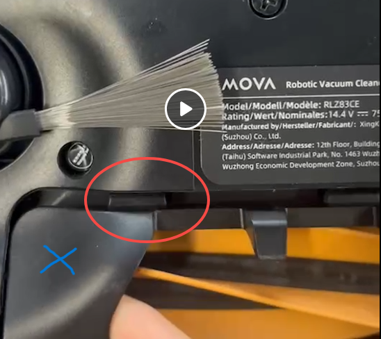

Bonjour. Merci pour votre coopération. Veuillez vérifier que le couvercle est bien installé en place. Voici deux images illustrant le problème éventuel. Si le couvercle est bien installé et que le problème persiste, pourriez-vous prendre une photo de cette zone ? Dans l'attente de votre retour.

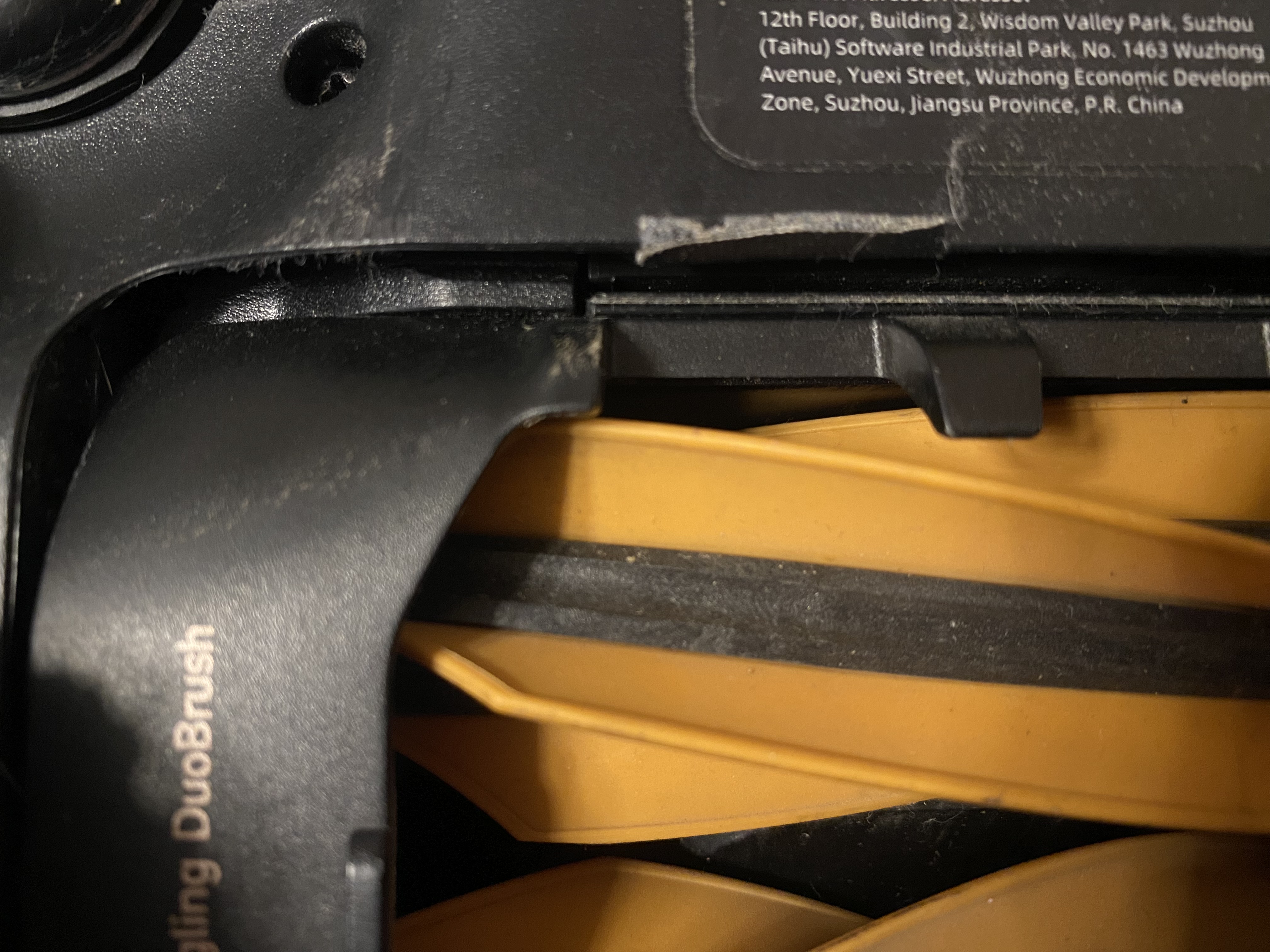

Photo suivante

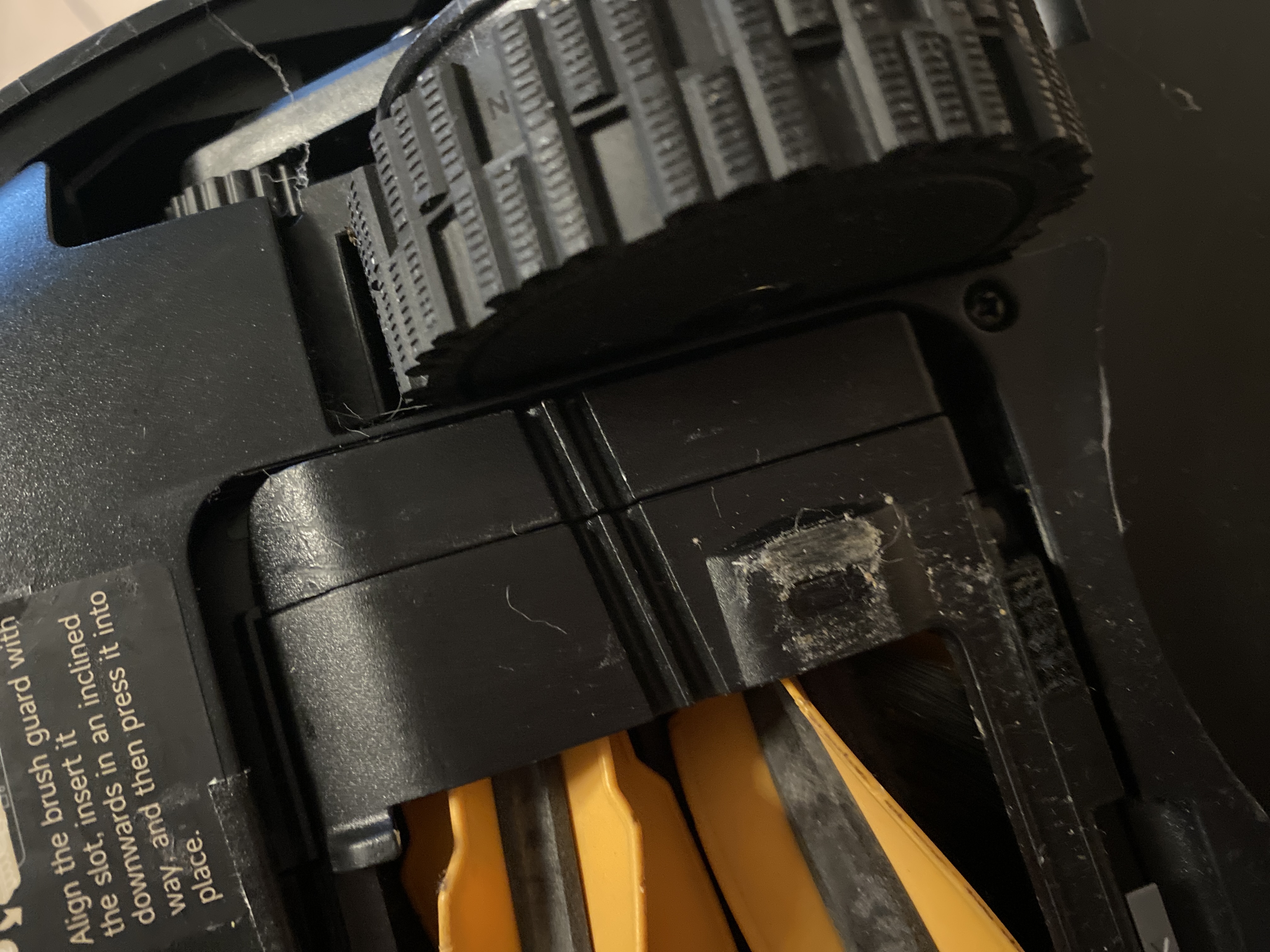

Je viens d’effectuer les tests …. Le bruit disparaît quand j’enlève la brosse principale et le couvercle de brosse …quand je les remets le couvercle de brosse frotte au sol

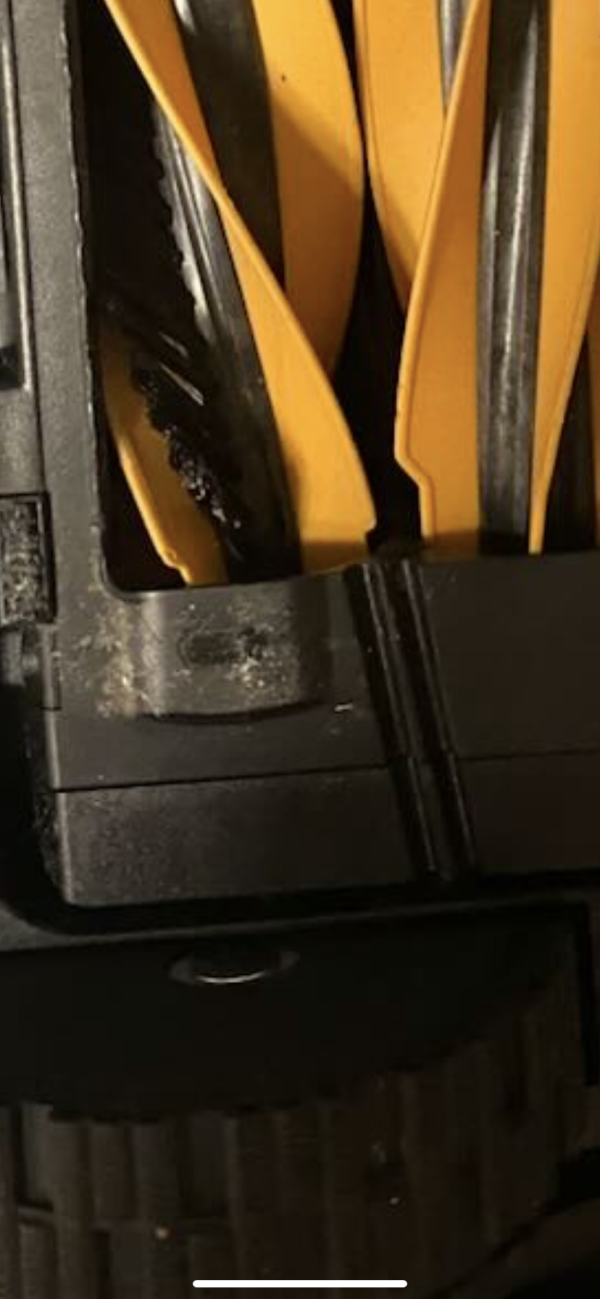

On a l’impression que c’est sale mais pas du tout c’est une partie du couvercle de brosse qui traîne au sol
Désolé pour ma réponse tardive. Il est fort probable que l’installation n’ait pas été effectuée correctement. En raison des limitations fonctionnelles actuelles du forum, je ne peux pas vous envoyer de vidéo. Lors de la pose du capot, installez d’abord le côté doté de quatre saillies, puis appuyez sur le côté avec deux saillies. Vous pouvez également consulter des vidéos d’installation sur Internet. Si vous êtes sûr d’avoir bien réalisé l’installation, retournez le robot pour l’examiner. Si le capot du rouleau-brosse n’est pas plat et présente un décalage, cela signifie soit que le capot est déformé, soit qu’il n’est pas bien fixé. Sinon, le défaut provient des encoches de l’appareil.
