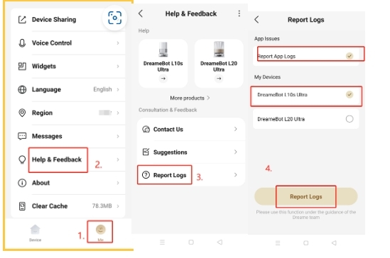

Bonjour, veuillez nous fournir des photos de l’emplacement de votre station de base ainsi que des captures d’écran de la carte dans l’application. Par ailleurs, communiquez-nous le numéro de série (SN) de l’appareil et téléversez le problème dans les journaux de l’appareil. Veuillez conserver une connexion réseau stable sur le robot pendant les prochaines 48 heures. Si les photos ne nous permettent pas d’identifier la cause du défaut, nos techniciens analyseront votre équipement à distance, nous vous remercions pour votre collaboration.
Quand tu es sur la tondeuse depuis l’appli, les trois petits points en haut, envoyer un feed-back, joindre les éléments demandés et bien cocher la case pour inclure les journaux
2026-6-25 05:52 FR Traduire
Bonjour. Comment télé verser le journal? Où dois je vous communiquer les éléments demandés? Dans le forum?
2026-6-25 05:41 FR Traduire
Bonjour, veuillez suivre les étapes ci-dessous :
Tout d’abord, téléversez le journal d’erreurs dans l’application, puis communiquez-nous le numéro SN de votre appareil par message privé ou dans les commentaires. Par ailleurs, veillez à ce que l’appareil reste connecté au réseau pendant les 48 dernières heures, nous vérifierons au plus vite le détail de l’état de votre appareil.
