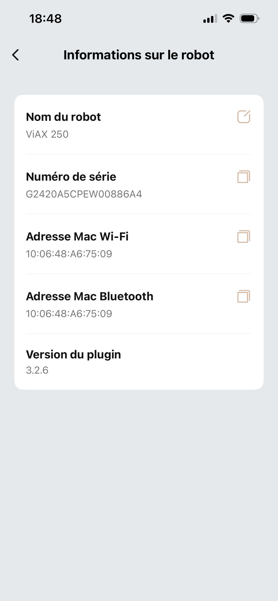

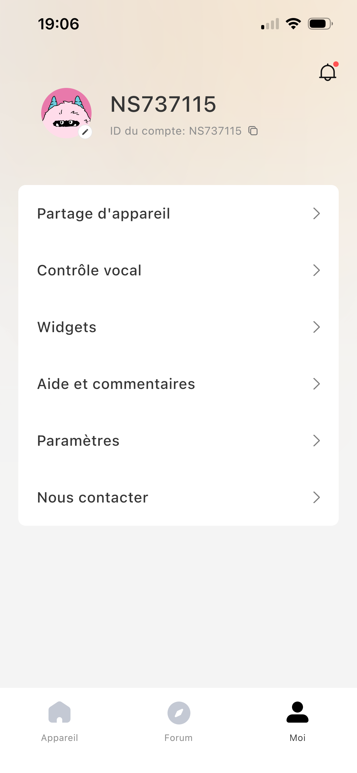

NS737115Auteur du sujet
Dernière modification par NS737115 le 2026-7-6 18:27 Dernière modification par NS737115 le 2026-7-6 18:26 Bonjour,
merci pour le message.
j'ai tout essayé. j'ai fait un reset de l'appareil et maintenant quand je veux faire la catographie, le calibrage s'arrête toujours à 81%.
ci-joint les captures d'écran,
compte ID: NS737115 - appareil connecté
no de série: G2420A5CPEW00886A4
merci d'avance
