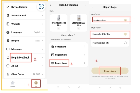

Si le voyant rouge reste allumé après toutes ces manipulations, veuillez nous fournir le numéro SN de votre appareil et enregistrez le dysfonctionnement dans le journal de suivi. Nos techniciens analyseront en détail l’état de votre équipement.
Veuillez enregistrer le journal de défaut comme indiqué ci-dessus et laissez l’appareil connecté pendant les prochaines 48 heures.
