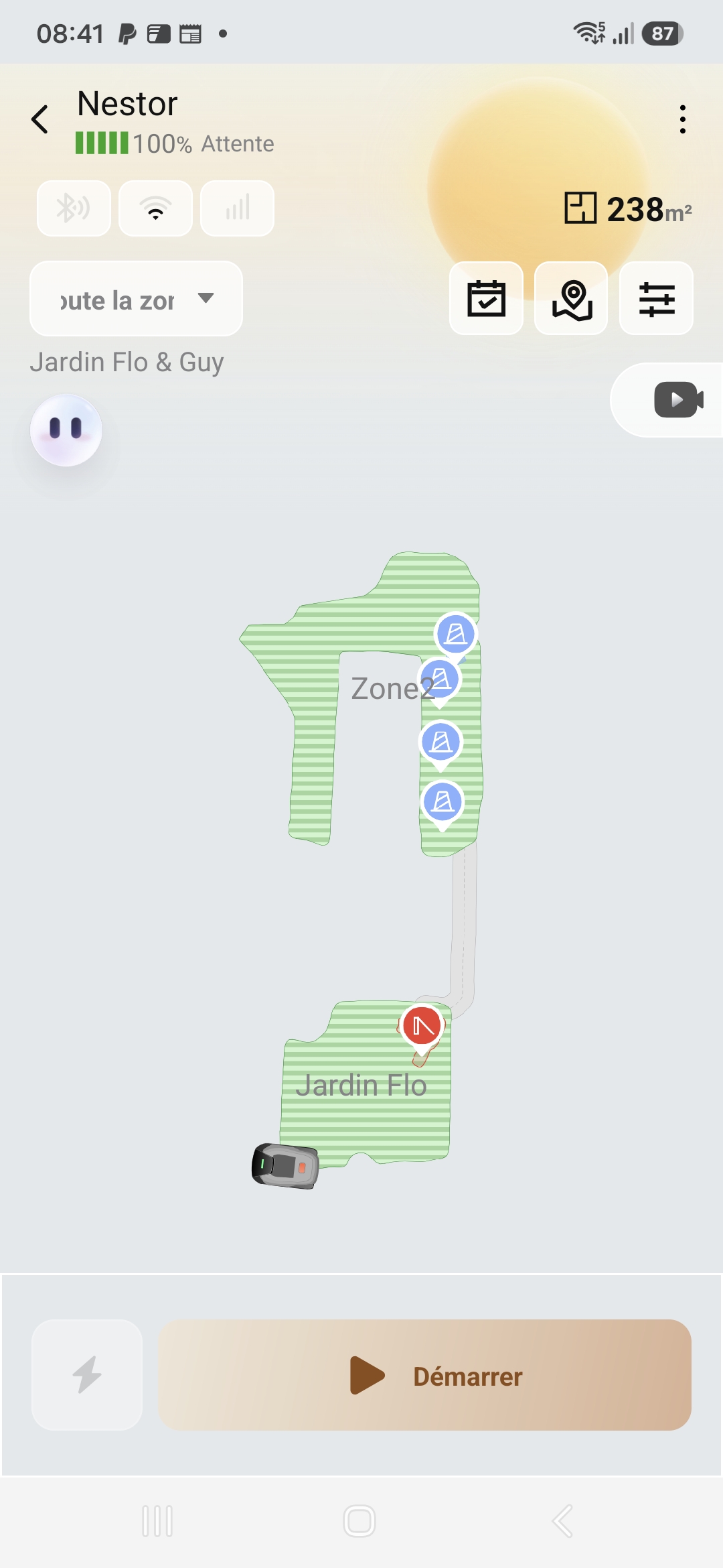

Il a fonctionné correctement jusqu'à l'entretien de ce dernier. Ensuite problème de repositionnement ! Si je tente de créer une nouvelle carte, le calibrage s'arrête à 80%!
Donc, la première fois, j'ai réinitialisé la mova.
Mais à nouveau même souci! Impossible de lancer une nouvelle tonte! Problème de repositionnement!
J'ai vraiment pas envie de réinitialiser à niveau la mova!!!!
Merci pour votre aide!

@yoan, Après reinitialistion, tout refonctionne correctement.
Le problème survient après un entretien, e.a. nettoyage du plateau.
@Support, il s'agit d' Viax 250, pas de Lidar!
Tout est bien nettoyer, pas de saleté sur les caméra, comme indiqué ci-dessus, c'est survenu après un entretien, la première fois, j'ai réinitialisé le tout et c'était revenu à la normal jusqu'au nouvel entretien!
Quand je lance une tâche, il sort de la station et lance la repositionnement, mais ne bouge plus!
Si je le place au centre de la 1ère zone, il fait un 360o, et ensuite reste sur place!
NS : G2420A618EW00061A4
Cordialement.
