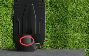

Bonsoir à tous,
la station possède un témoin led sur le dessus qui est quasiment tout le temps allumé, couleur vert quand il est en charge par exemple.
Est-ce qu'il y a moyen de le désactiver ?
Je n'ai rien vu de probant dans les paramètres de l'application et encore moins dans le guide utilisateur.
Merci.
Non il n y a pas d option pour la désactiver car celle ci permet de connaître l etat de charge et du robot
Bonjour, ces voyants lumineux ont chacun une signification précise, ils permettent aux utilisateurs de connaître l’état de l’appareil et ne peuvent pas être éteints.
① Voyant rouge
1) Allumé fixe ou clignotant :
a. Défaut de la station de charge (ex. : anomalie de courant ou de tension)
b. Le robot tondeuse est accouplé à la station mais le chargement est anormal (ex. : court-circuit sur les plots de contact)
② Voyant bleu
1) Allumé fixe : la station de charge est alimentée, mais le robot tondeuse se trouve hors de la station
③ Voyant vert
1) Effet respiration : le robot tondeuse est sur la station et en cours de charge
2) Allumé fixe : le robot tondeuse sur la station est complètement chargé
