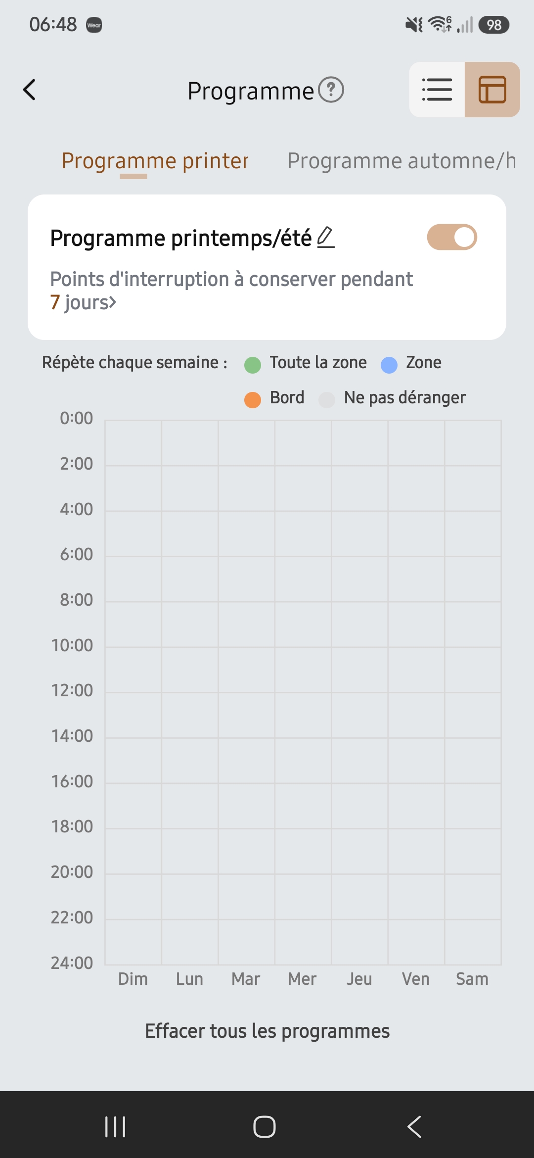

Bonjour à tous, voilà maintenant que j ai acquis mon Mova 800. Je l ai programmé en mode ete/printemps mais au bout d'une semaine après la première tonte il n avait toujours pas repris le travail. Je l ai donc lancé manuellement une deuxième. Le fuseau horaire est bien synchronisé sur Europe/Bruxelles.  Est ce normal une semaine sans tondre ?

Et lors du choix du programme été, vous avez paramétré quoi comme périodicité de passage ? Si vous ne remplissez pas le planning à l écran rien ne se passera
WH266901Auteur du sujet
Merci pour votre réponse mais le mode printemps/été est sensé gerer lui même sans aucun autre planning. J ai juste encodé ne pas déranger entre 20h et 9h du matin. Je ne vois pas a quoi servirait ce mode si derrière il faut quand même encoder un programme ?

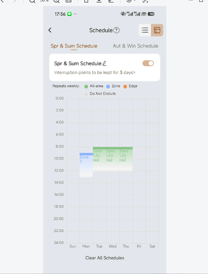

Bonjour, pourriez-vous nous envoyer une capture d’écran de votre programme de nettoyage ?
2026-7-14 06:45 FR Traduire
Mova support, voici la capture d'écran demandée
Bonjour, veuillez effectuer les paramétrages conformément à l’image et activer le bouton en haut de la page. L’appareil fonctionnera ensuite automatiquement selon le planning que vous avez défini.
