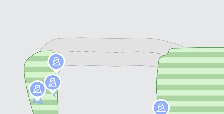

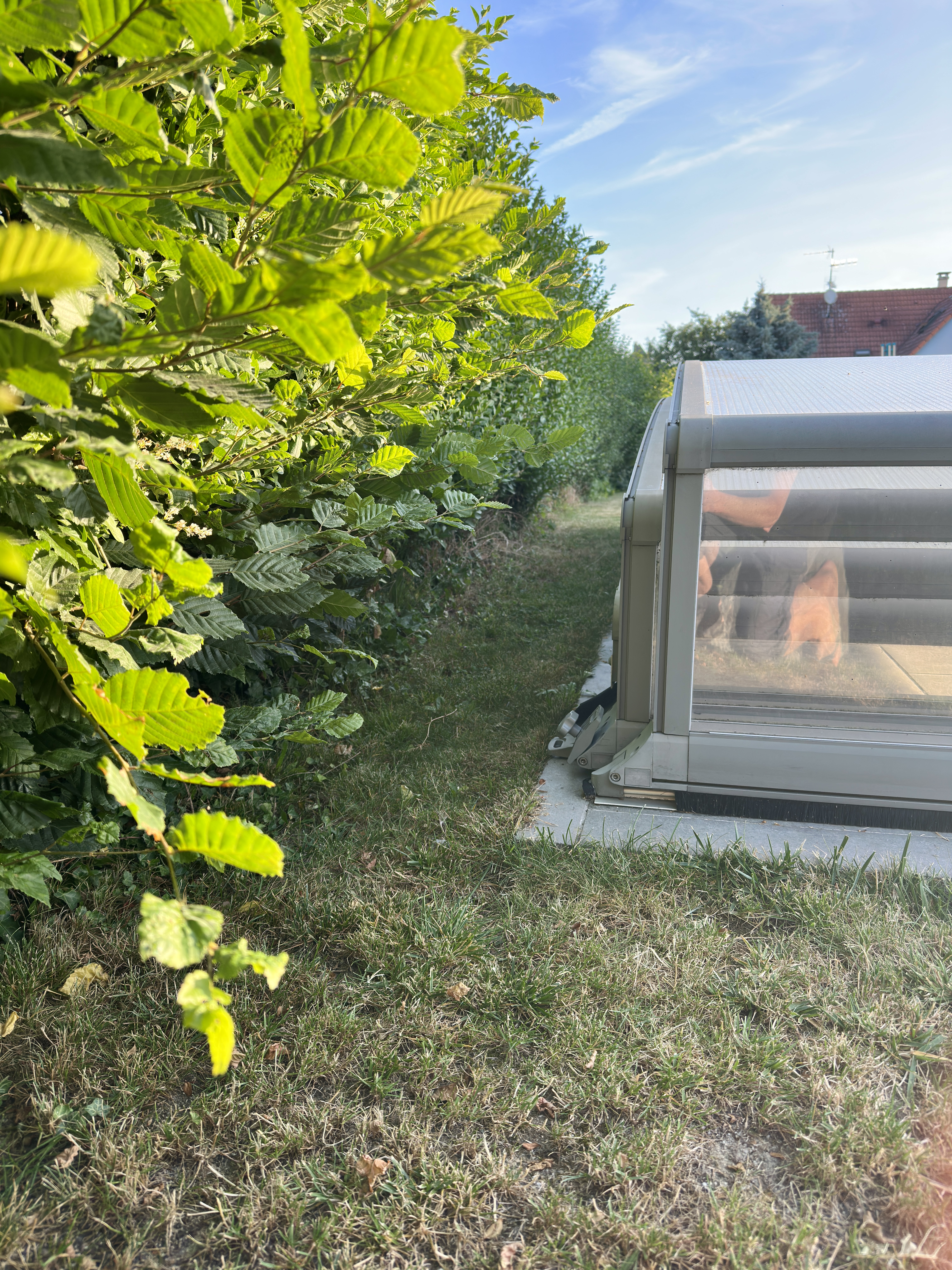

J‘ai un jardin avec une piscine au milieu. Des deux côtés de la piscine, il y a de la pelouse. Les deux zones de pelouse sont liées par un passage assez étroit, entre l‘abri de la piscine et une haie. Le passage a une largeur de 60 à 70 cms.
J‘ai réussi à faire fonctionner le robot en créant deux zones et en liant les deux par un passage. Seulement, j’aimerais que le robot tond également quand il passe sur ce passage, ce qu’il ne fait évidemment pas puisqu’il considère que c’est juste le chemin pour passer d‘une zone à l’autre.
Y a-t-il une possibilité de faire tondre le robot ce passage ?
Merci d’avance.
Oui crée une zone sur le chemin 😉
Oui mais attention, modifier le sens de la tonte pour qu'il fasse cette petite zone toujours dans le sens de la longueur.
TB616284Auteur du sujet
OK, mais il est impossible de créer une zone qui fait moins de 1 m de largeur, non ?De plus, j‘ai déjà 3 zones. L‘appli ne me permet pas de créer une zone supplémentaire.
Bonjour,Absolument, je confirme que vous êtes bloqué pour définir une tonte sur ce chemin du fait de l’obligation de disposer d’une largeur minimum de 1m pour créer une zone de tonte.
