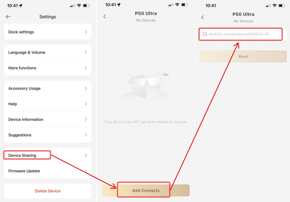

Avez-vous partagé l’appareil sur le compte BD929781 ?
