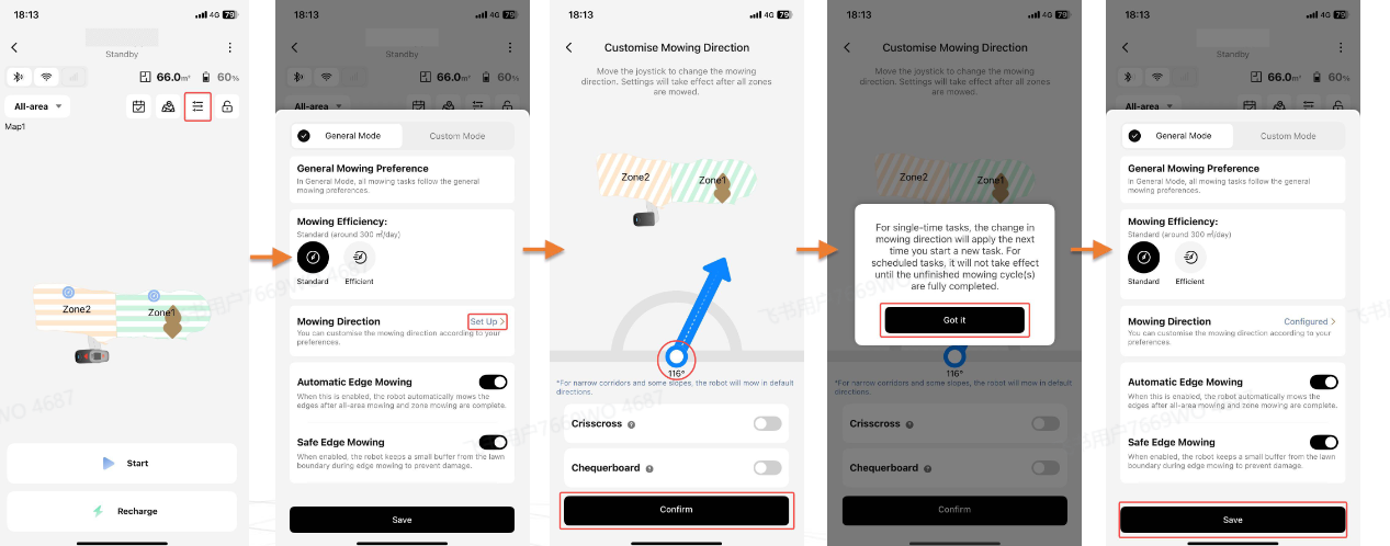

Bonjour, pourriez vous m'expliquer pourquoi (et comment le changer), mon robot change l'angle de coupe automatiquement à fin de son cycle. Au lieu d'être parallèle au jardin il se met de biseau. Ceci m'empêche de faire un programme de passage.

Bonjour, veuillez vérifier si le réglage du sens de coupe est en Mode Général. En mode général, toutes les tâches de tonte suivent les préférences générales.
Vous pouvez passer en Mode Personnalisé pour définir des sens de coupe différents pour chaque zone sur la page de paramétrage. Veuillez consulter les captures d’écran ci-dessous pour la procédure.
