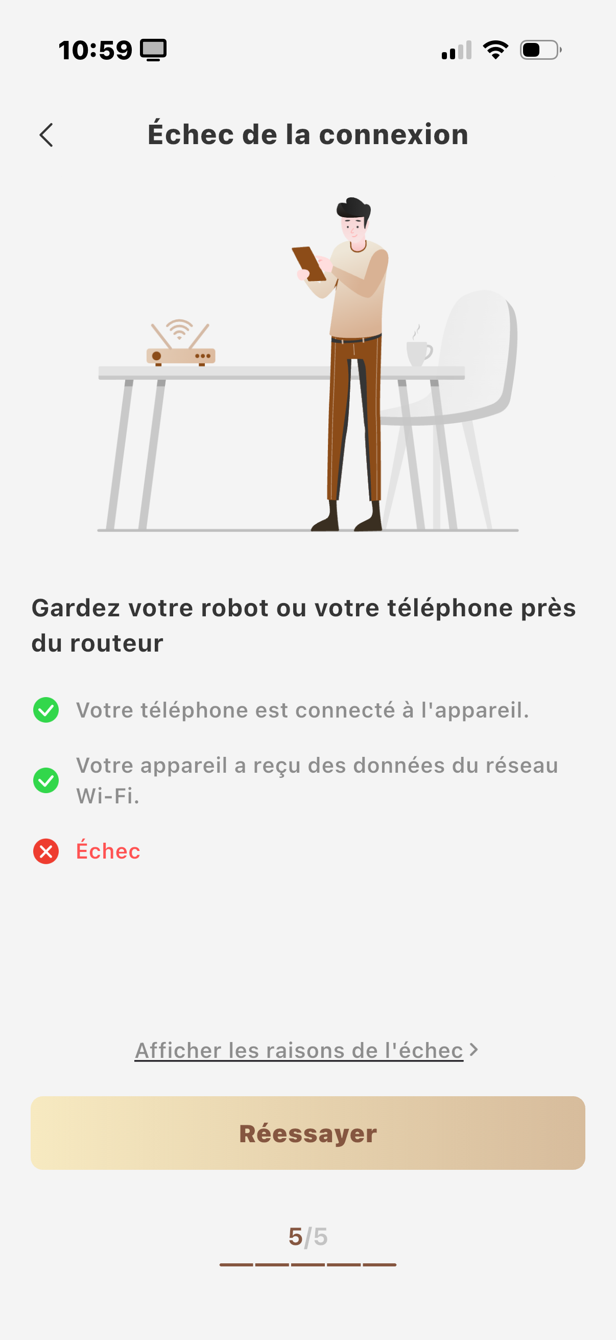

Bonjour, veuillez vérifier si vous avez suivi la procédure ci‑dessous pour la configuration réseau. Merci également de nous envoyer une capture d’écran montrant l’échec de connexion dans l’application, cela nous aidera à identifier le problème.

FK163567Auteur du sujet
Mova Support FR Bonjour j'ai passé 3 heures comme j'ai dit a essayé j'ai suivit votre guide et tous les forum possible , donc tout se que vous avez sité a été testé le robot je l'ai carrément posé dans la maison xD , et voila le screen
