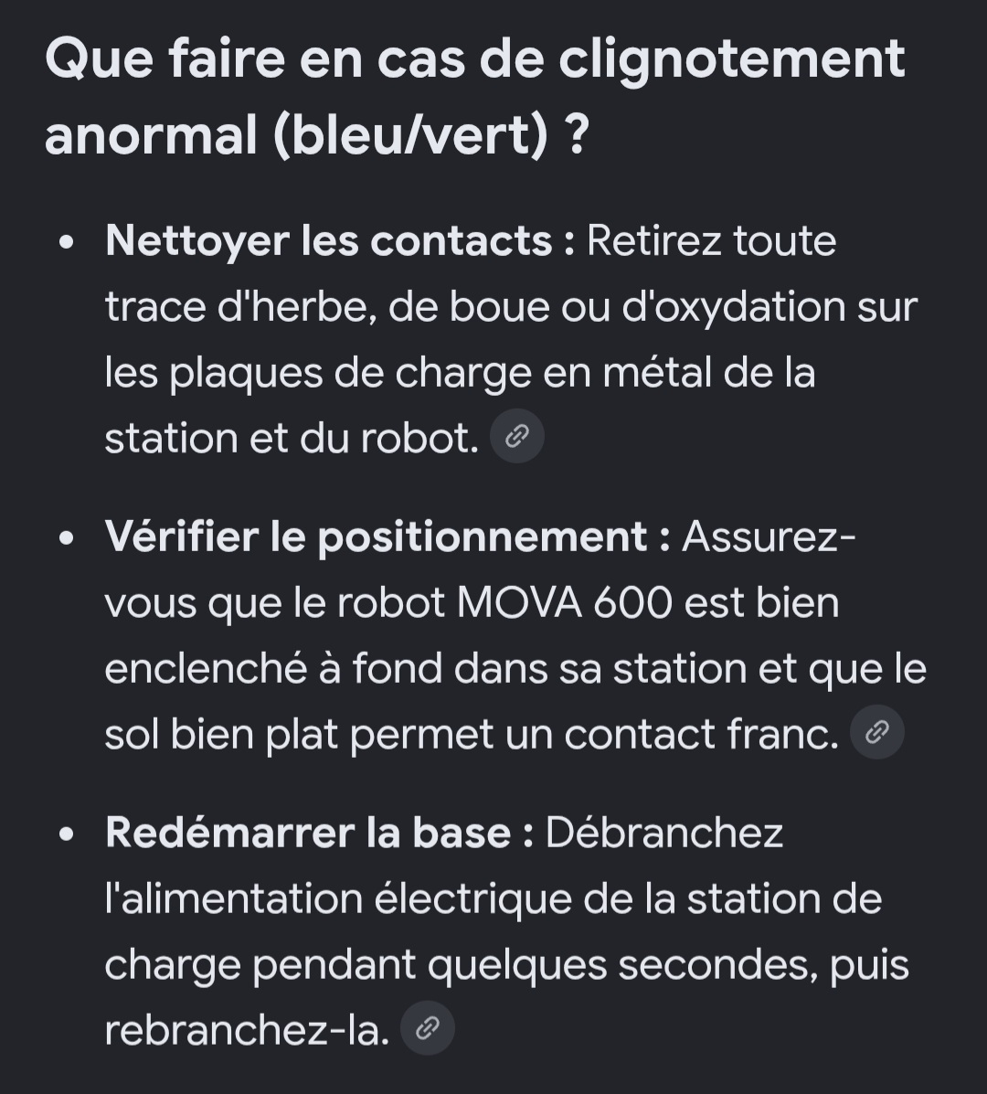

Pour le clignotement
Alternance bleu / vert (ou absence de voyant stabilisé) : Problème de détection ou de contact de charge défectueux.
Comme la indiquer mova est ce que la clé est bien sur On ? (bouton aimanté sous le capot sur le dessus qui se tourne sur off/on et peut s enlever quand il est sur off bloquant l utilisation du robot)
Voir si bien positionnée sur la base aussi.
S il est d occasion vérifier que les accroches métal soient bien en contact avec celle du robot, nettoyer côté base et côté robot ces zone métallique si besoin
