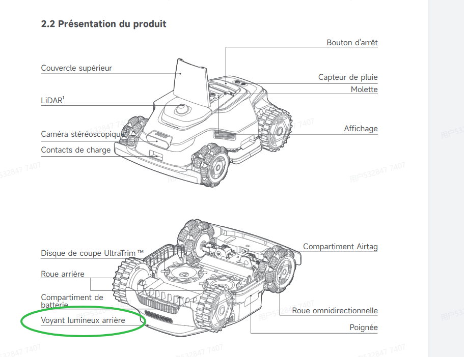

Merci beaucoup pour votre retour. J'ai constaté que votre sujet concerne la série AWD, donc je vous confirme que vous parlez bien de la machine LiDAX Ultra AWD Series. Cependant, vous avez également mentionné le comportement du témoin lumineux sur le LiDAX Ultra 1600 (non-AWD).
Pour clarifier les choses :
- Le modèle LiDAX Ultra AWD Series est équipé d'un feu arrière.

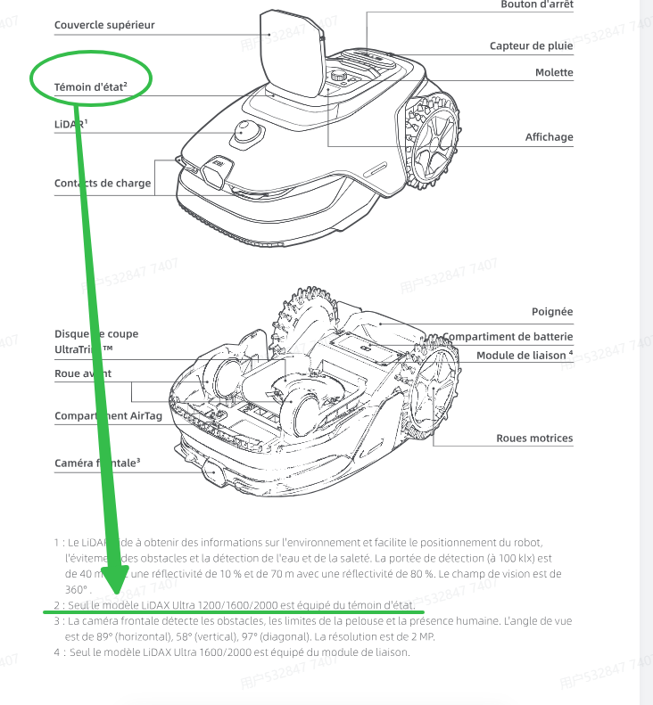

- En revanche, le modèle LiDAX Ultra Series (LiDAX Ultra 1600) ne possède pas de feu arrière. Il est équipé d'un anneau lumineux sur le dessus (en forme de toit). Ce type d'anneau lumineux est présent sur les modèles LiDAX Ultra Series dont la surface de cartographie est supérieure ou égale à 1200 m².
Pourriez-vous nous indiquer quel modèle vous utilisez exactement ?
Vous avez activé l'option "Power on standby" dans la section "Lumière" de l'application, mais vous avez constaté qu'après la fin de la charge et lorsque la batterie est pleine, le voyant LED sur le robot reste éteint.
