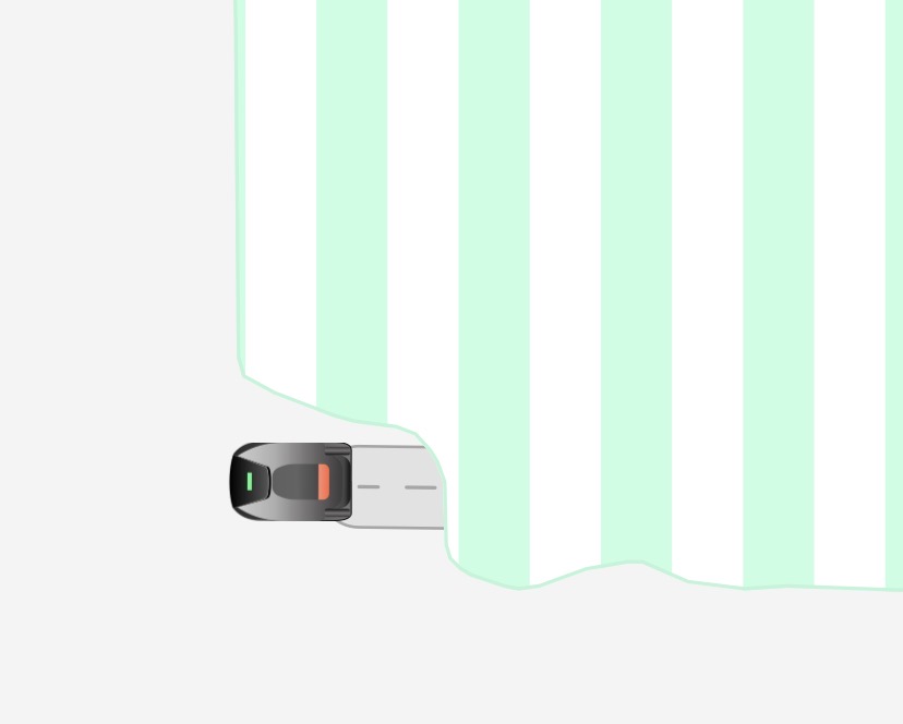

This is how I have it

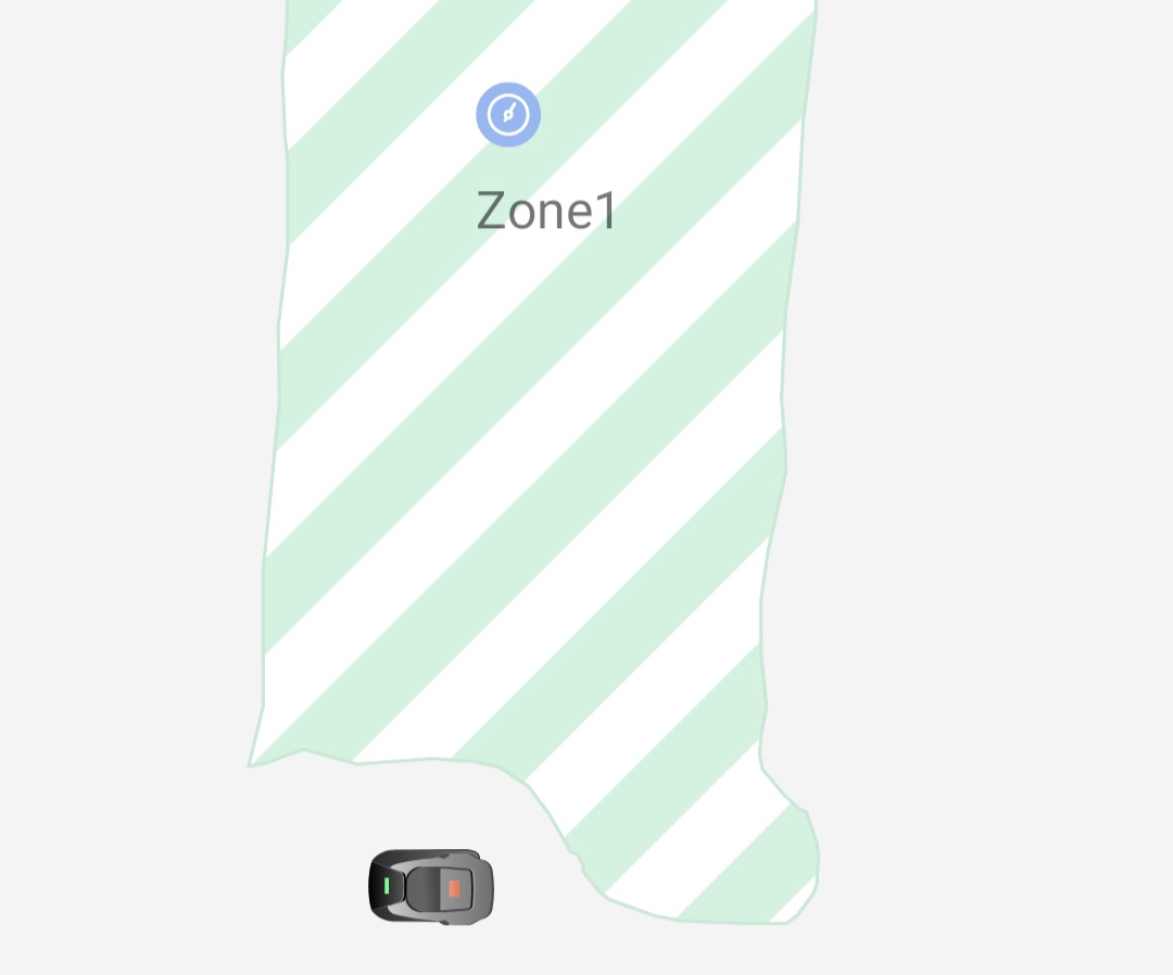

Oui c est possible, ici la station est sous le carrée potager (avec protection dessous pour ne pas être trempé par le carrée potager 😊) donc hors de la zone de tonte qui débute un peu après la station de charge
Avec création d un chemin. Sur la carte ici on voit bien que le robot n est pas sur la zone de tonte

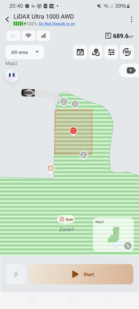

J’ai aussi un chemin entre ma basse et le début de la cartographie
