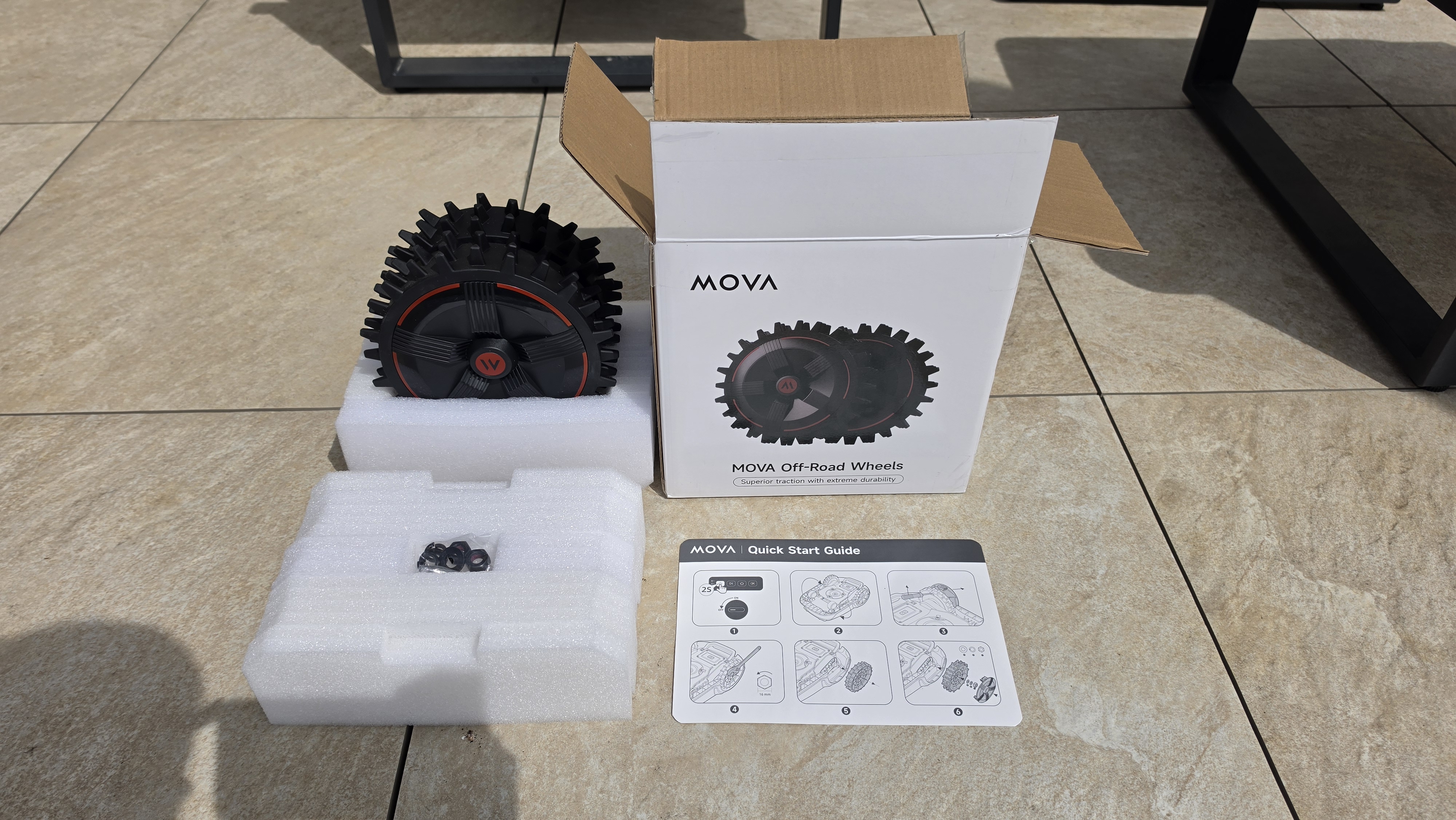

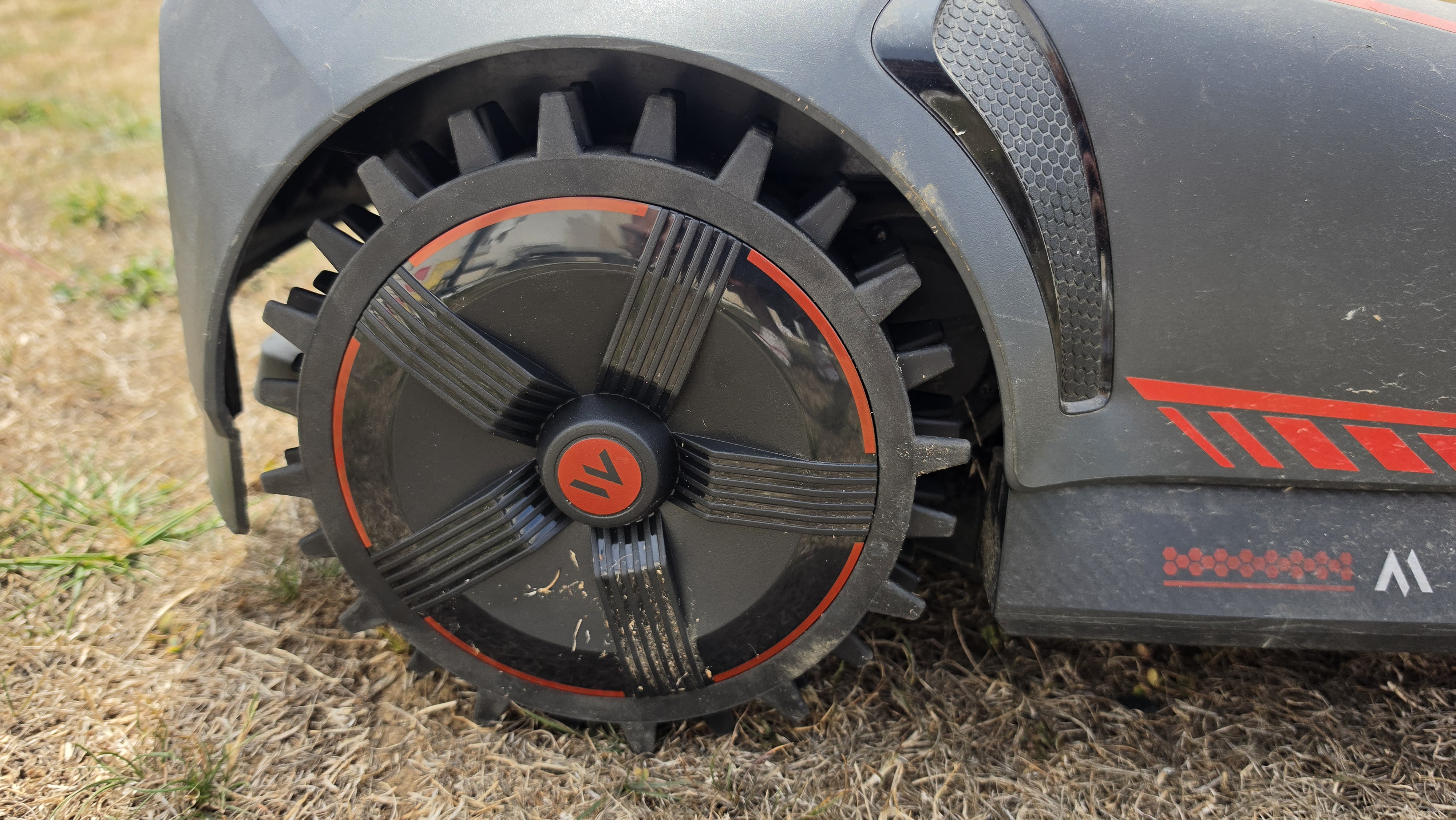

Dernière modification par Yoan CR le 2026-8-23 14:06 Salut à tous ! Propriétaire d’un robot tondeuse Mova 600, j’ai décidé d’upgrader sa motricité en faisant l’acquisition du kit de roues tout-terrain (Off-Road Wheel Set) officiel.
​Voici ce que l'on trouve dans le carton, les caractéristiques du produit, ainsi que mon retour d'expérience sur le montage qui réserve de petits moments sportifs !
​🔍 Présentation & Caractéristiques
​Compatibilité : Conçu spécifiquement pour les robots tondeuses Mova 600 et Mova 1000.
​Matériaux : Fabriqué en plastique polymère haute résistance et composé de caoutchouc de qualité supérieure pour affronter les conditions difficiles.
​Objectif : Améliorer significativement l'adhérence (traction) et la stabilité du robot sur les terrains accidentés, en pente, ou sur les sols un peu glissants/humides, tout en optimisant l'efficacité globale de la tonte.
​Poids du kit : Environ 2,8 kg (ce qui témoigne de la robustesse des roues).
​🛠️ Le Montage : Tuto et Astuces

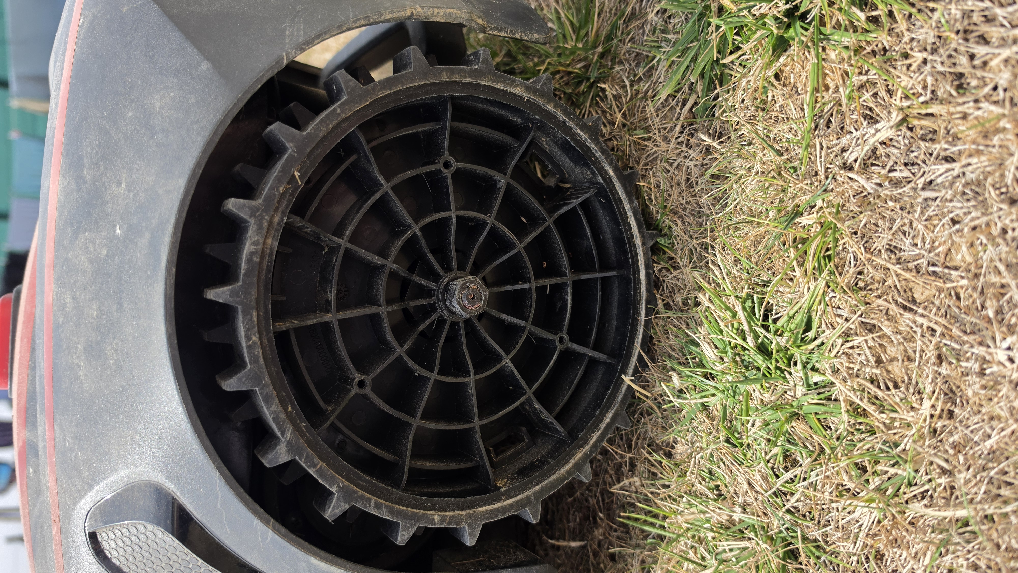

​Le déballage fait place à la pratique : il faut passer au remplacement des roues d’origine. Ce n’est pas bien sorcier, mais il y a un coup à prendre. Voici la marche à suivre :
​Retirer l'enjoliveur : Il faut clipser/déclipser l’enjoliveur en passant par l’intérieur des roues.
​Dévisser l’écrou : Une fois l’enjoliveur enlevé, accédez à l'écrou central et dévissez-le dans le sens inverse des aiguilles d'une montre.
​⚠️ Attention – Le petit piège : C’est une étape très dure à faire. L’écrou est serré solidement. Pour y arriver, il est indispensable de bloquer fermement la roue avec sa main pour éviter qu’elle ne tourne dans le vide pendant que vous forcez sur l'clé.
​Mettre la nouvelle roue : Une fois la roue d'origine libérée, glissez la nouvelle roue tout-terrain Mova à la place et vissez l'écrou solidement.
​Répéter l'opération : Il ne vous reste plus qu'à faire exactement la même chose de l'autre côté !
​📝 Mon Retour d'Expérience (Avis global)
​Le point noir / galère : Le démontage de l'écrou demande vraiment de la poigne (ou une bonne prise en main). Prévoyez un peu d'énergie, car bloquer la roue à la main tout en forçant demande un petit effort physique.

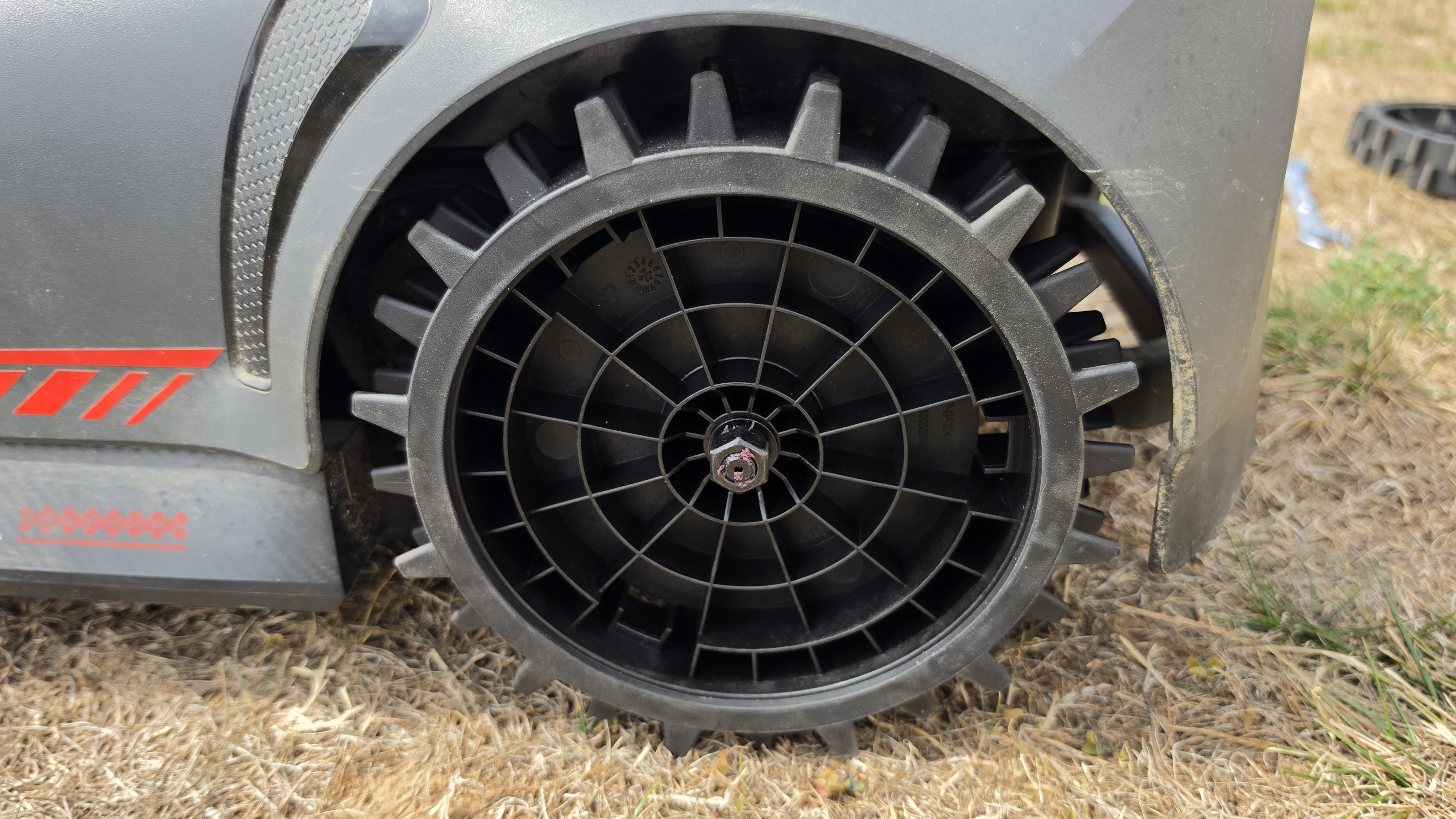

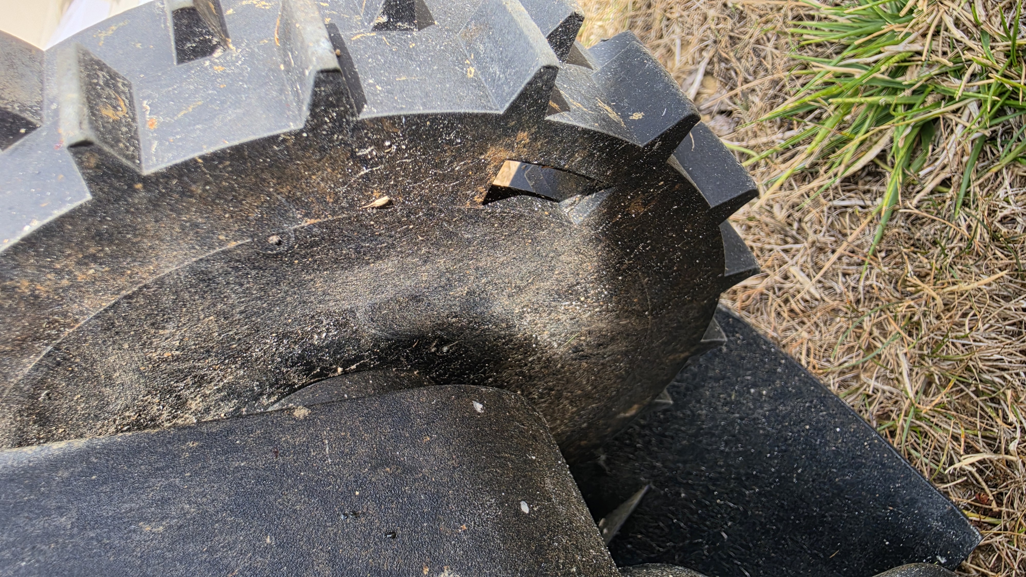

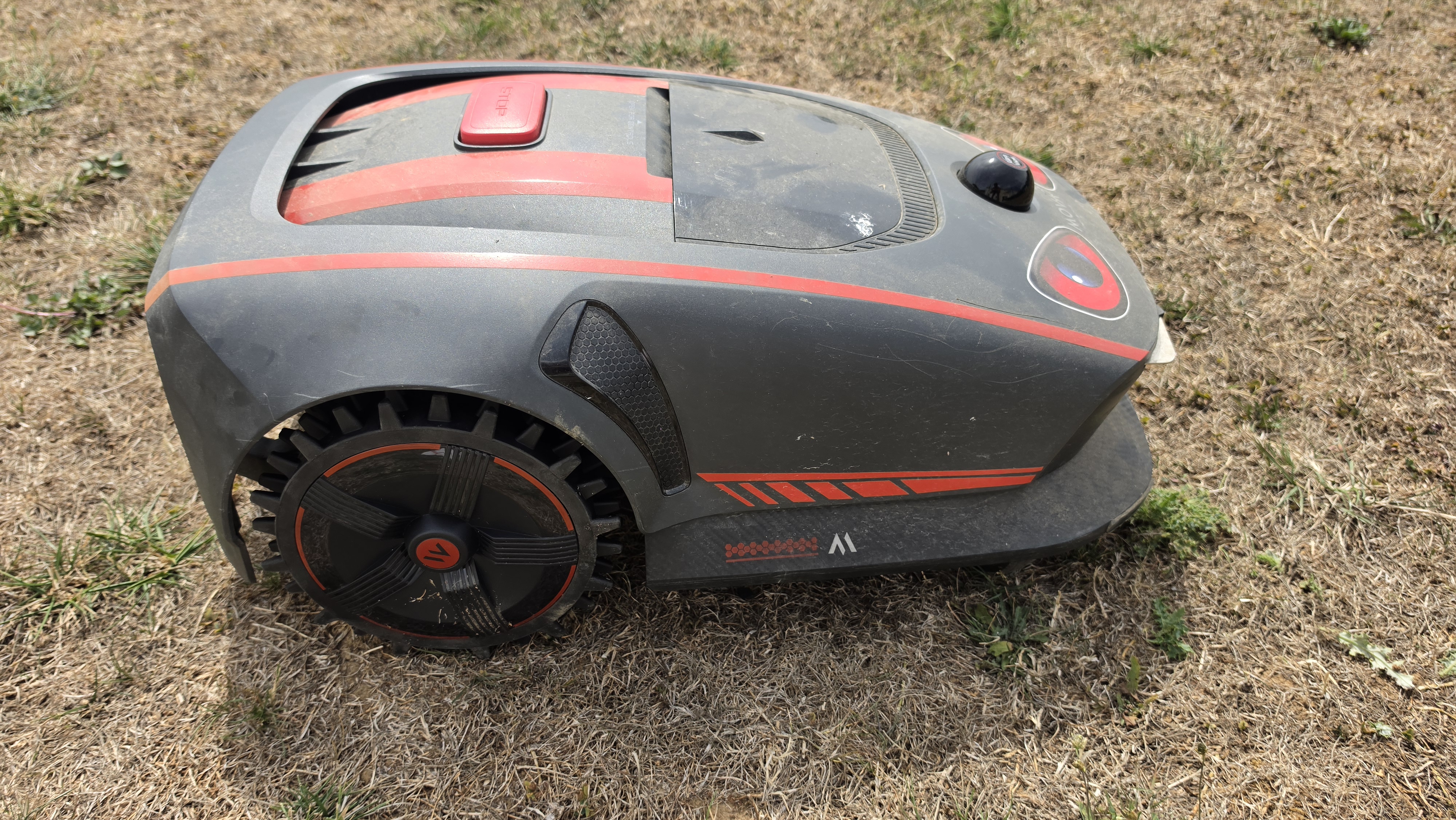

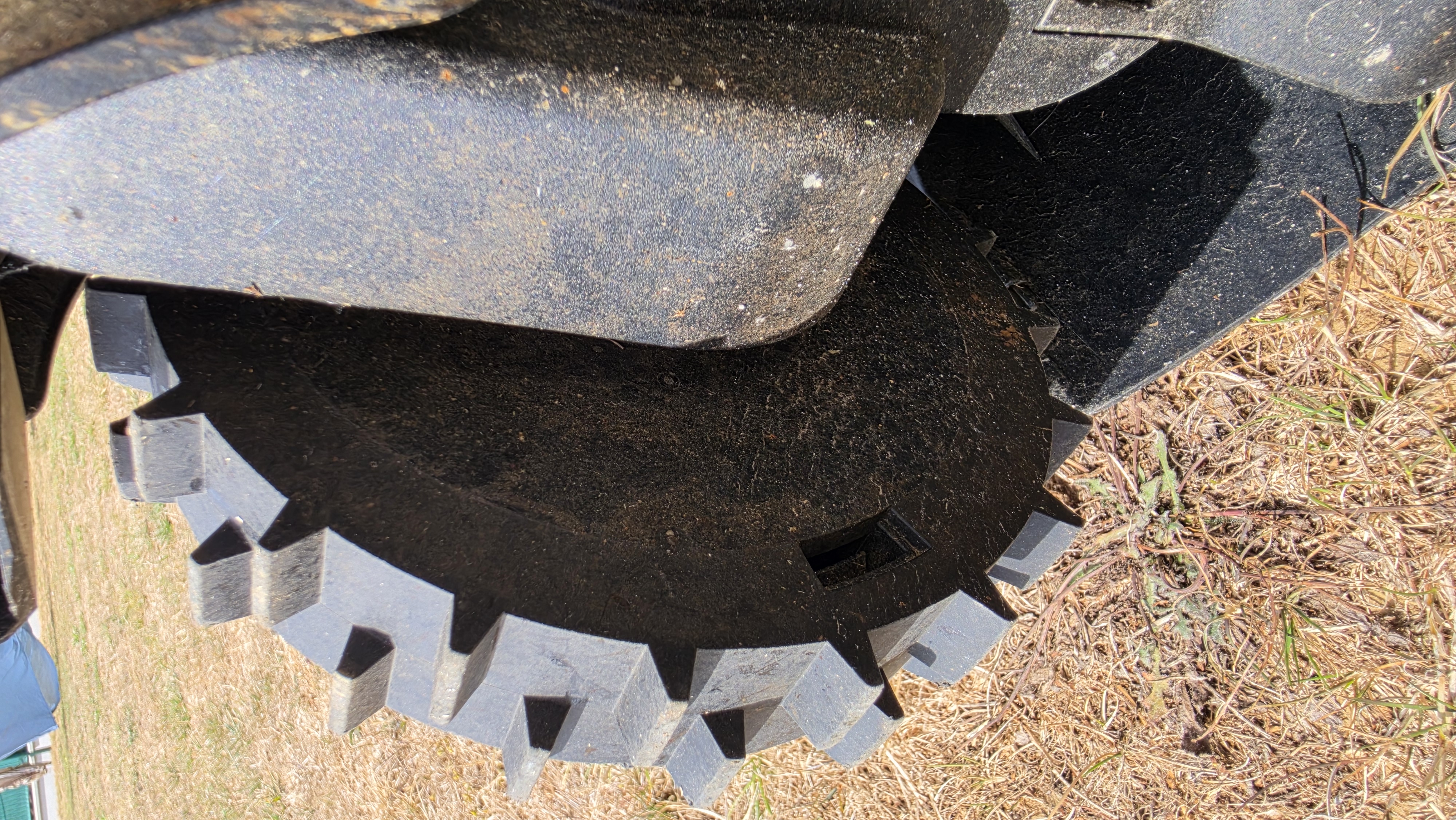

​Le résultat : Une fois posées, ces roues changent clairement le look du robot qui fait beaucoup plus "baroudeur". Plus important encore : sur terrain un peu difficile ou en pente, la motricité est au rendez-vous. Le robot patine nettement moins et négocie les zones délicates du jardin avec beaucoup plus d'aisance.
​Si votre robot a tendance à patiner ou à s'ensabler un peu sur les zones complexes de votre terrain, cet upgrade fait clairement le travail, malgré un montage un poil physique !
Nice decals! Hopefully the wheels don't damage the lawn too much
Je confirme une galère totale, ici impossible à démonter.
Bonne idée d'upgrade ! J'ai commandé également des roues de rechange pour mon Mova 1000... En cas de casse, ça peut servir ;) Merci pour ton retour.
Compatible avec le Mova Lidax Ultra 1000 AWD ?
Une belle paire de nouvelles chaussures à notre beau préféré ! 🤩
Merci pour ton retour super complet! A voir sur sol humide 🤔
