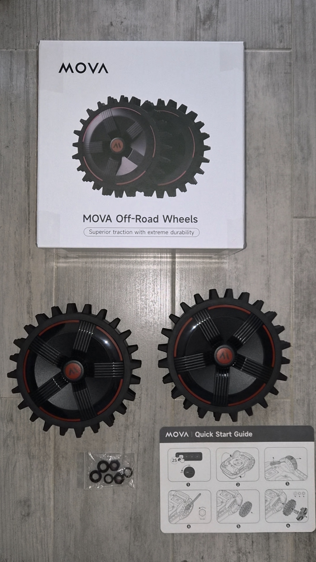

Le colis 📦 contient :
- 2 roues tout terrain
- kit de visserie
- notice
Le tout super bien emballé comme d'habitude

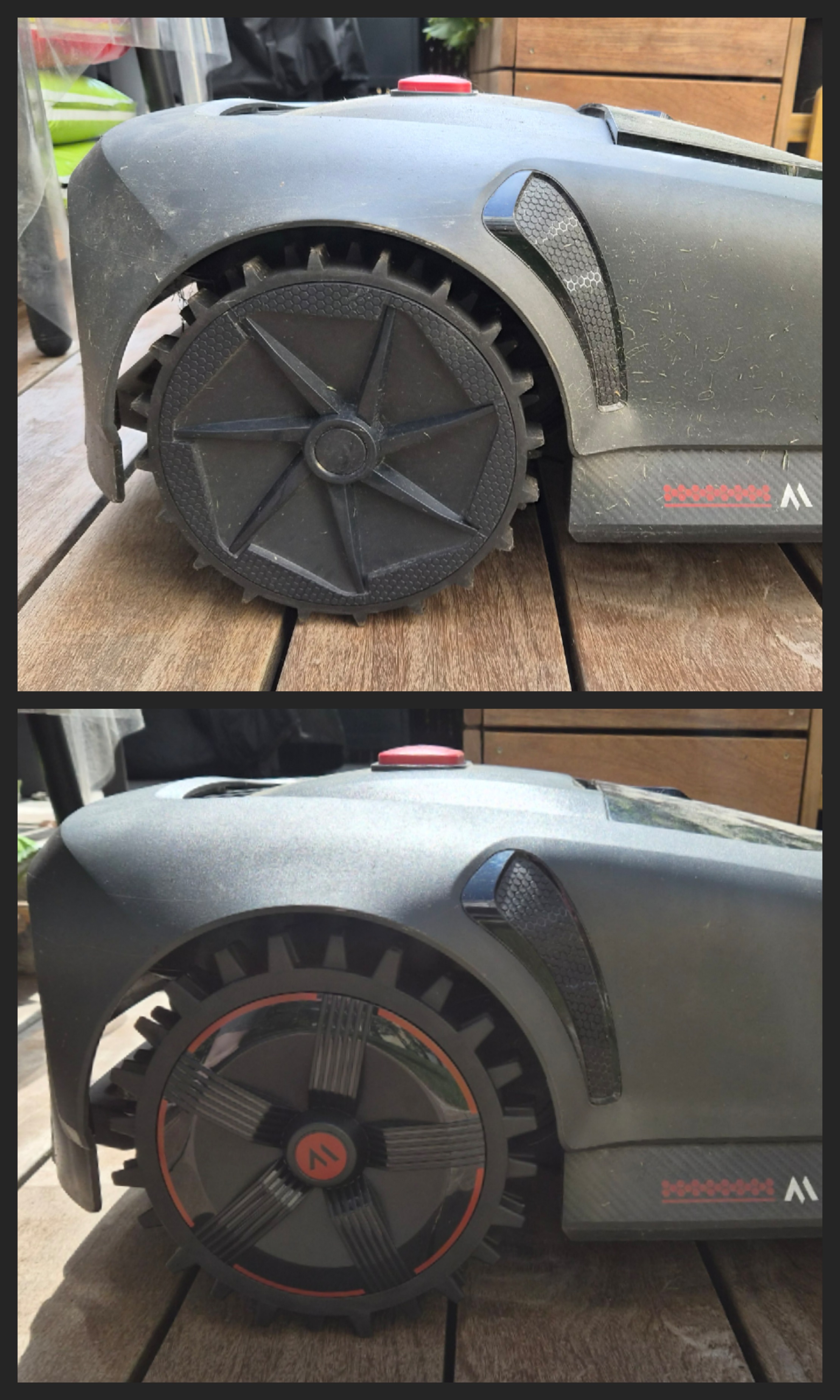

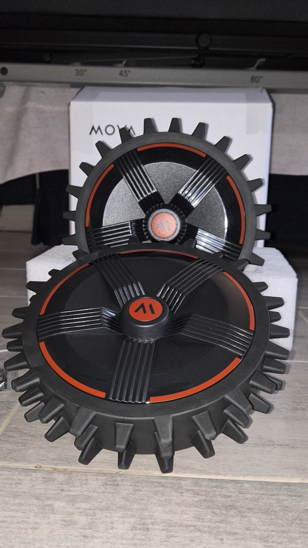

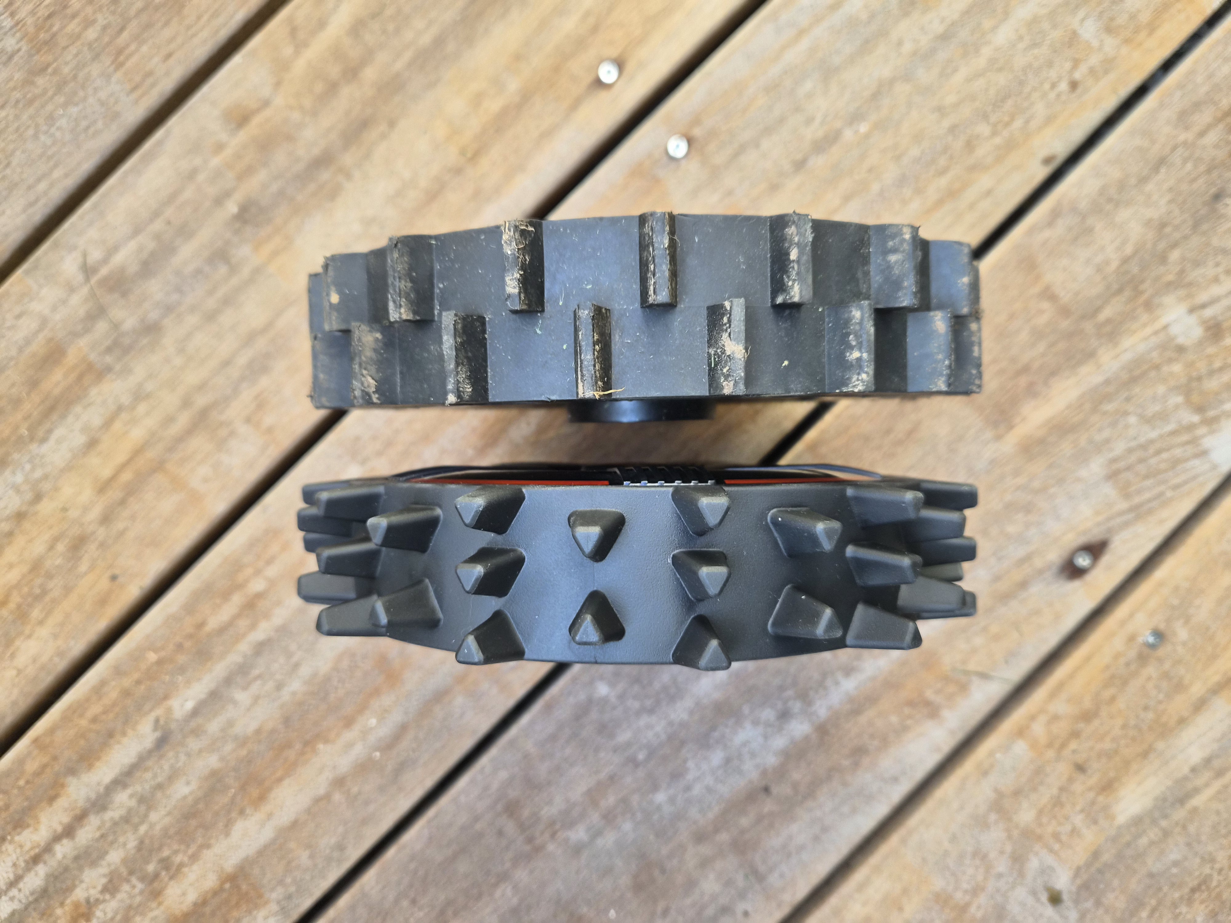

Les roues sont bien plus lourdes ⚖️ que celles d origine sur le mova 600.
Elles sont dotées de picots permettant au robot d éviter de patiner sur les sols encore un peu humide (même si sol plat)
A voir dans le temps si cela abîme moins la pelouse que les crans des roues d'origine ont tendance lors des entrées/sorties de garage à déglinguer la pelouse à tourner toujours au même endroit pour le repérage avant/après la tonte.
Esthétiquement elles donnent du cachet au robot 🤩 en reprenant des touches de rouges ☺️

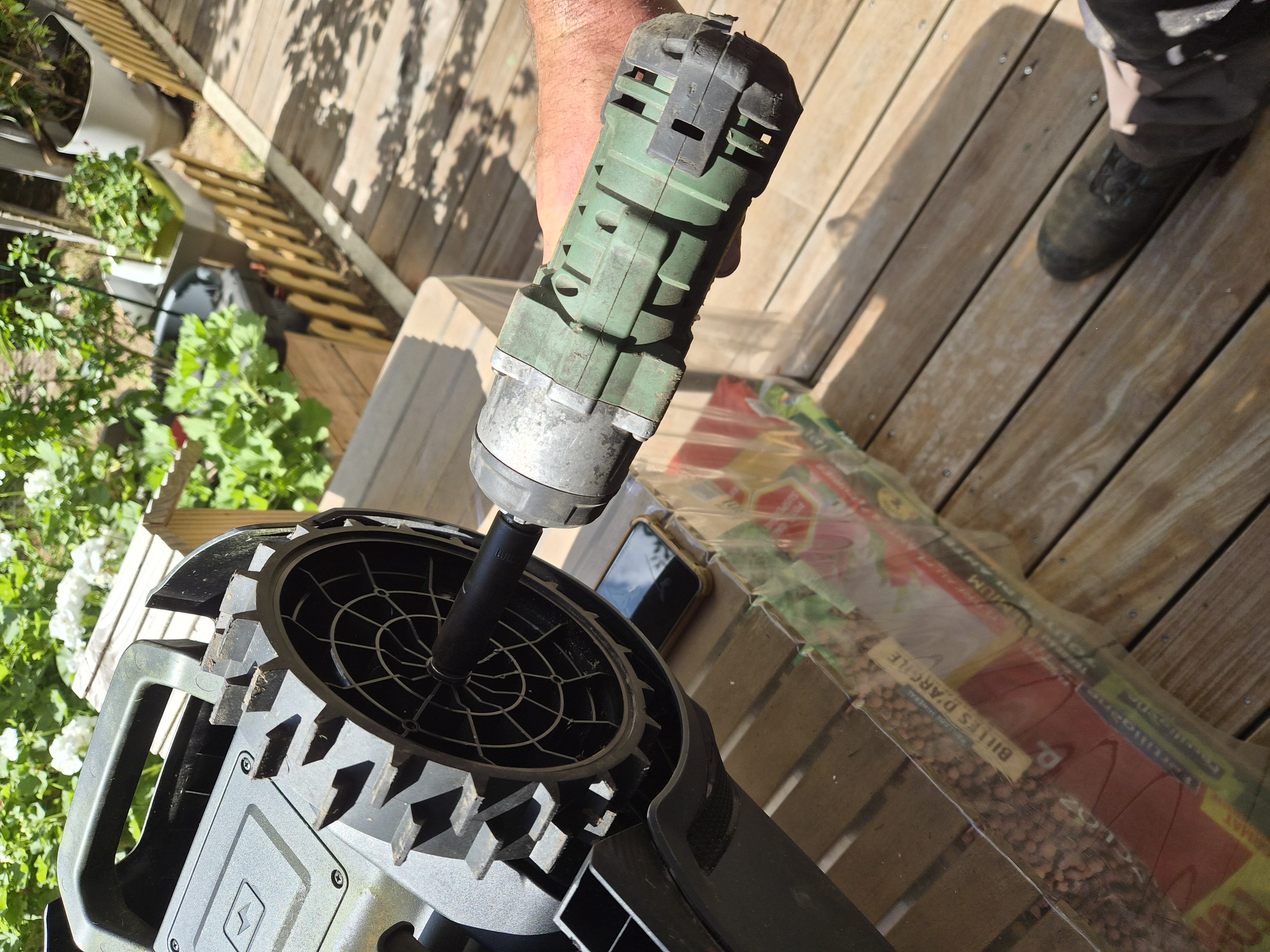

Par contre pour le démontage alors là toute une autre histoire, carton rouge 🟥
Soit votre robot n est pas trop âgé et cela sera un peu plus facile car après plusieurs périodes de chaleurs sur plusieurs années, le frein filet fort (rouge) a eu le temps de bien bien sécher et coller et devenir ultra dur.
Nous avons essayé à deux (pendant 1h30 on était motivé), en s abimant les mains à le tenir et à forcer à deviser : avec clé à cliquet, clé plate, clé à molette, le tout avec ou sans marteau, même essayer de chauffer l'écrou au briquet mais ça a à peine bougé de quelques millimetres 😢
Heureusement j'ai un frère d'amour qui a pu passé avec son super outil (comme pour les roues de voiture en petit format) et en 5 min c était démonté et remonté 😘
