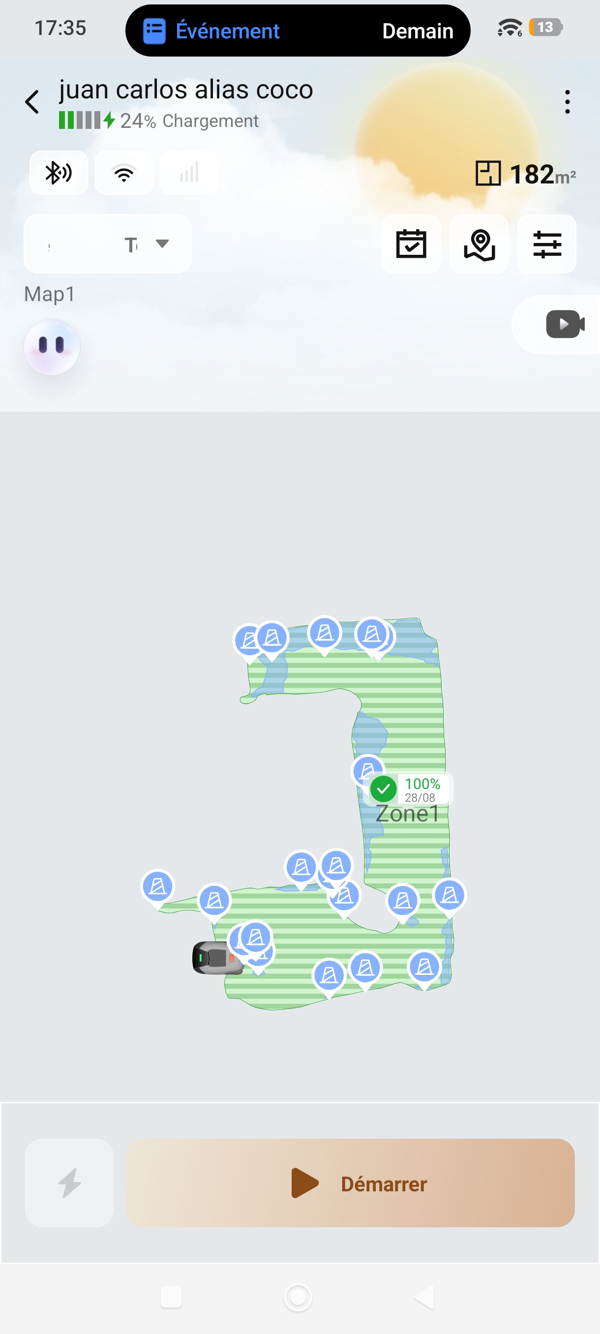

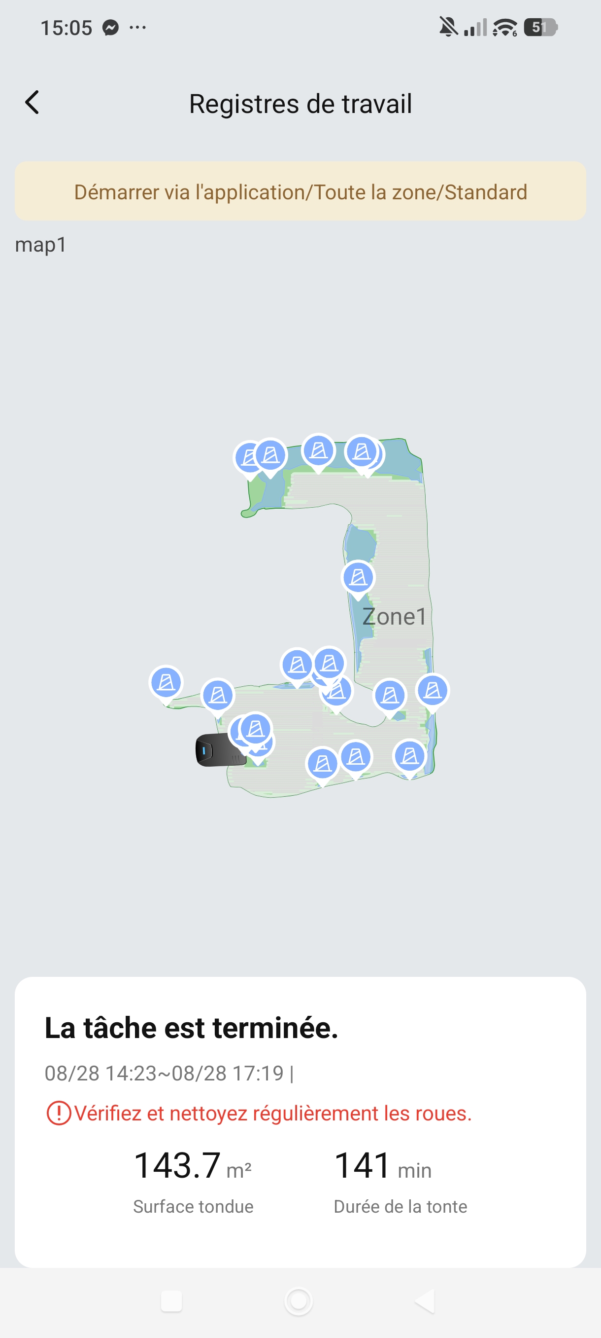

Bonjour cela fait à deux reprises que ma carte se décale. Par exemple : le robot pense être au milieu du jardin alors qu'en fait il cogne le grillage. J'ai déjà réinitialisé une première fois la carte. Comment cela s'explique ?Merci pour vos retours

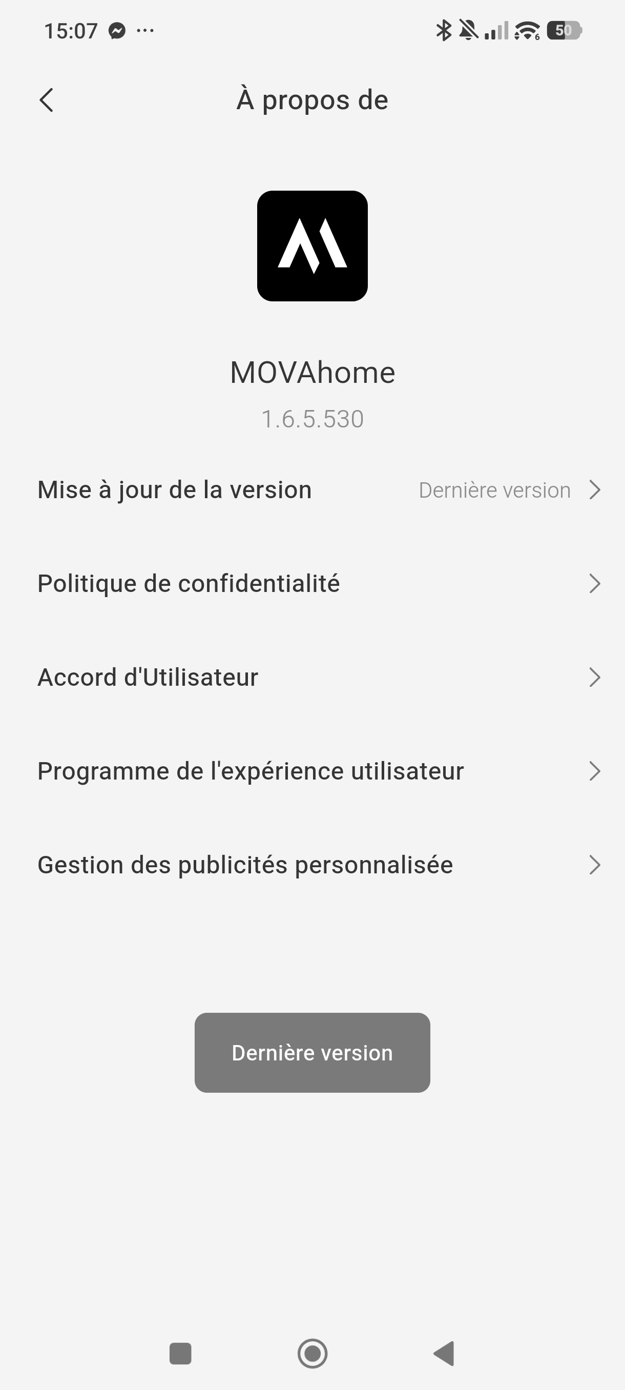

Bonjour, avez-vous peut-être fait une mise à jour, ou une mise à jour automatique a-t-elle eu lieu ? Quand c’est des mises à jours mineurs, pas besoin de refaire la cartographie, par contre quand c’est des mises à jour majeures, il peut être nécessaire de refaire la cartographie
Bonjour, nous sommes désolés que votre robot ait une erreur de positionnement : il se croit au milieu du jardin alors qu’il heurte en réalité le grillage.
Pourriez‑vous nous communiquer la version logicielle actuelle de l’appareil ? Est‑il mis à jour avec la toute dernière version ?
Veuillez nous envoyer les journaux de logs du défaut. Veuillez également maintenir une connexion réseau stable sur le robot ce lundi, notre équipe technique effectuera une consultation à distance pour analyser la cause de l’anomalie.

Bonsoir, merci pour votre rapidité je vous mets tout ça en photo
