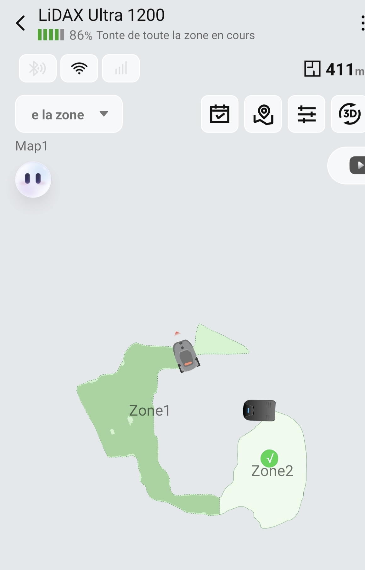

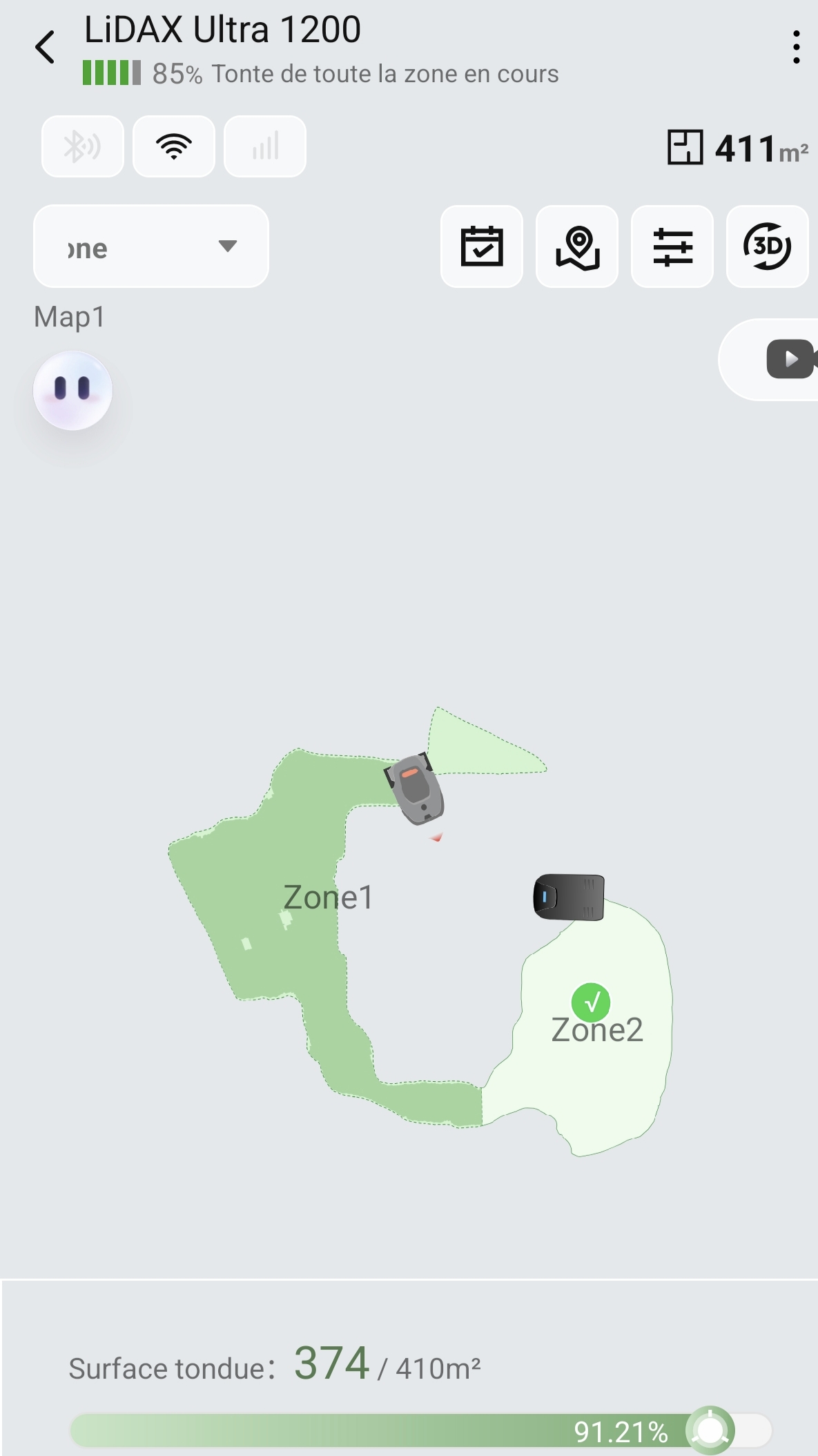

je possède un robot tondeuse  Lidax Ultra 1200 depuis quelques semaines. J'ai réalisé une cartographie suivie d'une séparation en deux zones : zone 1  située au nord où l’herbe pousse un peu plus vite que sur la zone 2 située au sud.
=> Le robot fonctionne très bien mais j' ai deux points d'amélioration à soumettre.
Premier point  : Quand je décide de tondre uniquement la zone 1, le robot  se déplace depuis le garage (en haut à gauche de la zone 2  sur les images)
.....jusqu' à l'endroit le plus éloigné de la zone 1 c'est à dire  le petit triangle en haut à droite de la zone 1 pour commencer à tondre plutôt que de commencer à la ligne de séparation des zones 1 et 2....
Il s'avère que ce n'est pas optimisé car ce déplacement consomme de la batterie sans aucune tonte.
Deuxième point : En zone étroite, le robot ne tond pas dans le sens de la longueur mais dans  celui  de la largeur la plus étroite et donc en effectuant des demi tour sans cesse, ce qui endommage le gazon.
Je joins les photos.
Bien Cordialement.
Bonjour, merci infiniment pour votre retour. Concernant les deux problèmes que vous avez signalés :
Premièrement : lorsque vous tondez une seule zone, le robot se déplace à vide jusqu’au point le plus éloigné de la zone avant de commencer la tonte. Il n’existe pas de solution définitive pour le moment. Vous pouvez essayer de redéfinir la zone pour exclure la partie triangulaire. En revanche, une fois la division des zones modifiée, il ne sera pas possible de restaurer la surface en une seule zone complète. Le robot devra toujours parcourir une certaine distance, bien que moindre qu’auparavant.
Deuxièmement : dans les zones étroites, la direction de tonte n’est pas optimisée et les demi‑tours répétés endommagent la pelouse. Vous pouvez définir manuellement la direction de tonte ; l’appareil ne peut pas l’ajuster automatiquement selon la configuration du terrain. Par ailleurs, vous pouvez modifier le mode de demi‑tour du robot, cela pourrait améliorer la situation.
Nous espérons que ces informations vous seront utiles. Si vous rencontrez d’autres problèmes par la suite, n’hésitez pas à nous contacter.

Merci de votre réponse. Concernant le premier point, la solution serait   très simple : Démarrer la tonte  à la zone de séparation des zones, c'est à dire  la plus proche du garage  (à minima, proposer ce paramétrage)
Concernant le deuxième point : la solution la plus efficace et la moins dommageable pour le gazon est de tondre dans le sens des longueurs (à minima, proposer ce paramétrage).
Bien cordialement.

Désolé d’insister mais le paramétrage par défaut devrait privilégier "la tonte dans les longueurs"  et pas en U ou en  virage sur les zones étroites.
Et de manière intelligente,  en paramétrage  par défaut  "il est plus beaucoup plus efficace de commencer à tondre  au départ de la zone" plutôt  que d'envoyer le robot  à l’endroit le plus éloigné de la zone afin qu'il  commence sa tonte.
Bien cordialement, je vous souhaite une agréable semaine.
