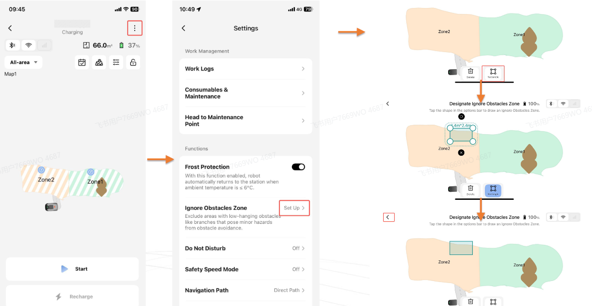

Bonjour à tous je cherche comment créer une zone de tonte dans laquelle le robot ne se servira pas de ses capteurs, de façon à qu'il puisse tondre en passant sous un pampa
In the app, on your robot, press the 3 dots and check 'Functions' > 'Accessible zone'. And then draw the zone underneath the overhanging grass. It won't use obstacle detection/avoidance in that area.
Il est possible d’éditer la cartographie et de séparer le terrain en zone pour ensuite choisir les paramètres voulus en fonction de chaque zone .
Bonjour, vous pouvez configurer une zone de passage. Cliquez sur les trois points en haut à droite de la page d’accueil de l’application, allez dans « Fonctions » > « Zone de passage », puis dessinez la zone sous la végétation surplombante. Dans cette zone, le robot désactive la détection et l’évitement d’obstacles.
Tu peux régler tes paramètres zone par zone.
